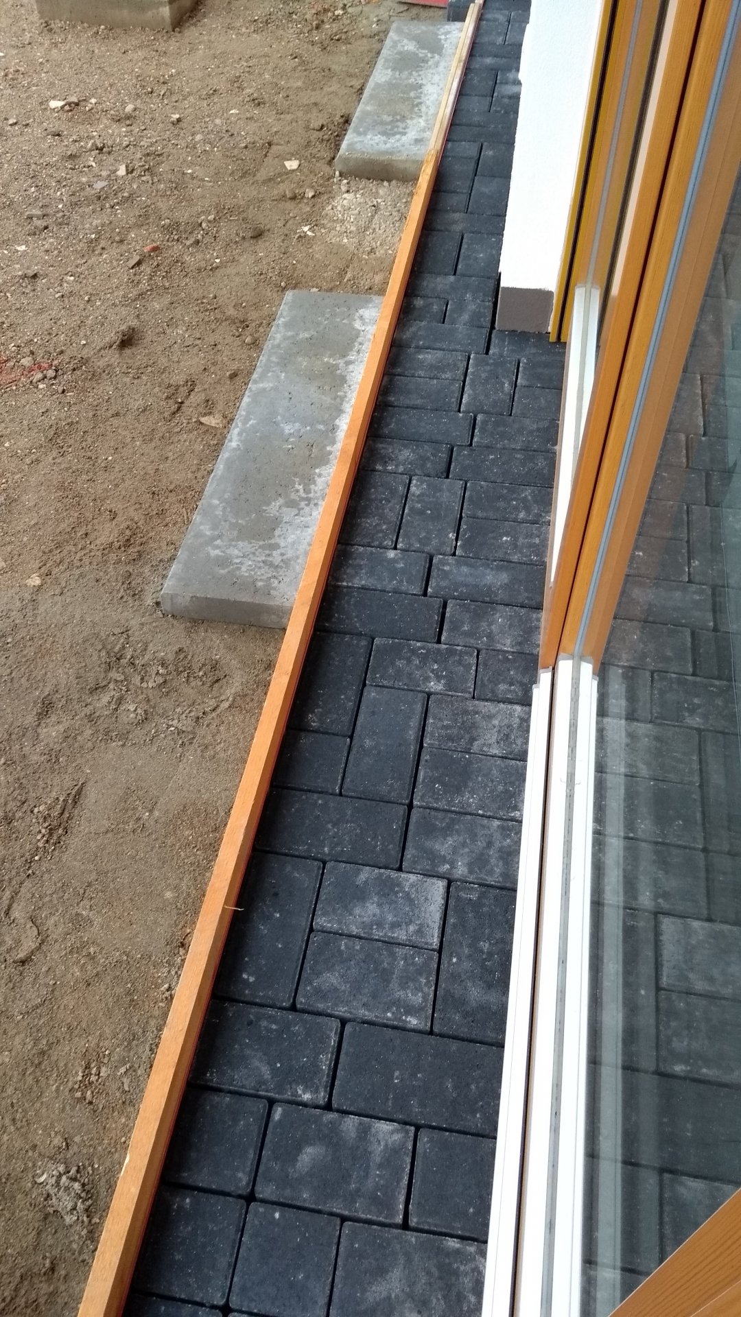

    Meine Situation: EFH Bungalow Neubau, Terrasse in Eigenverantwortung
    Beim Aufbau der Terrasse sind mir möglicherweise Fehler unterlaufen, welche ich gern mit Fachwissen erkennen und ggf ausmerzen will.
    Bereits erstellt: Randsteineinfassung, Tragschicht, Punktfundamente für Überdachung. Die Randsteine und damit die Terrassenhöhe sind entgegen des ursprünglichen Planes nicht als Stufe, sondern als ganzflächig angehobene Version erstellt, da ich ein leichtes Gefälle im Grundstück habe und bei der 5m-Ausladung sonst im Erdreich gelandet wäre. Ich beginne also mit der Stufenhöhe von -17cm ab dem umlaufenden Weg links u rechts neben der Terrasse.
    Soweit so gut. Nun beginne ich jedoch 4cm unterhalb der Wassereintrittgrenze zur Terrassentür (die ersten 2 Reihen Pflaster hab ich in Magerbeton gelegt, um nicht so nah am Fenster abzurütteln, Gefälle inkl.).
    Verklebte EPDM-Bahn an der Aufdopplung des Holzfensters geht genau so hoch wie OK Pflasterstein. Mir ist das aber alles nun irgendwie so heikel. Das ganze passiert jedoch auch unter der Prämisse, dass ich a) 1m Dachüberstand habe und b) die Terrasse komplett überdacht wird. Sieht jemand hier Gefahr im Verzug? Noch kann ich gut reagieren.

    Ich würde mir da keine Sorgen machen - nach DIN gehört aber halt eine Rinne vor die Fenster/Türen...

    ich würde es genau so lassen, was soll passieren?

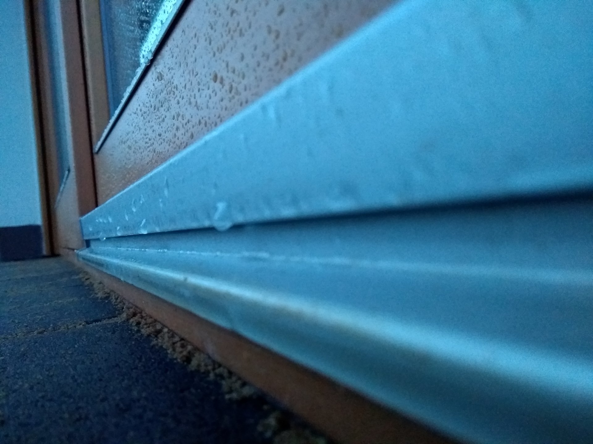

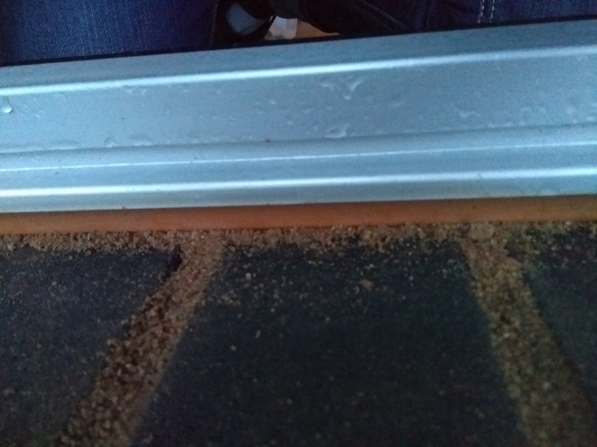

    So wie auf den Fotos sieht es also momentan aus. Zufällig kam heute ein Schauer bis ans Fenster, so dass das Abtropfwasser von der unteren Kante auf den feuchten Fugensand trifft. Also nasser Sand an Holz. Hab ich da Probleme zu befürchten? Könnte ein auf das Holz verklebtes, abgekantetes Alublech bzw. Blech (auf die Pflasterfläche reichend) als Ablauffläche dienlich sein?

    Da ist keine Folie mehr dazwischen?
    Bist du dir sicher mit der Höhe des Pflaster?
    Und was für ein verlegemuster soll das sein?

    Ne, das sollte nicht im Sand/Wasser liegen.

    Ist doch alles gut, wenn das Pflaster fast genau so hoch ist, wie die EPDM-Folie.
    Wenn das alles noch überdacht wird, wäre ich da total entspannt.
  12. #12 Fabian Weber, 12.03.2019
    16.584
    6.621
    Allerdings finde ich auch das Verlegemuster etwas kurios, teilweise gibt es gar keine Verzahnung der einzelnen Steine.

    @Fabian Weber das Verlegemuster ist wild entstanden. In der Lichte musste ich die 10x20 großen Steine 3,5 cm kürzen, um mit der Fassade eine Linie zu erhalten. Dann habe ich halbe und ganze und die gekürzten so gemischt, dass dieses wilde Bild herauskam. Das ist als Rand zu verstehen, da ich auch dunkle Randsteine gesetzt hab. Die ganze Fläche wird in Pflasterklinker gelegt
