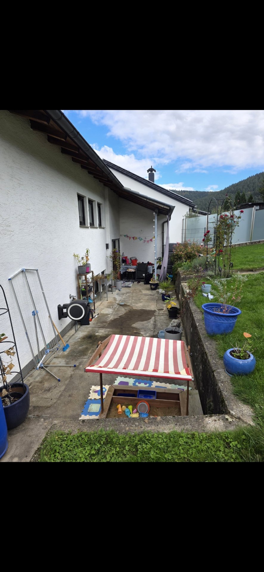

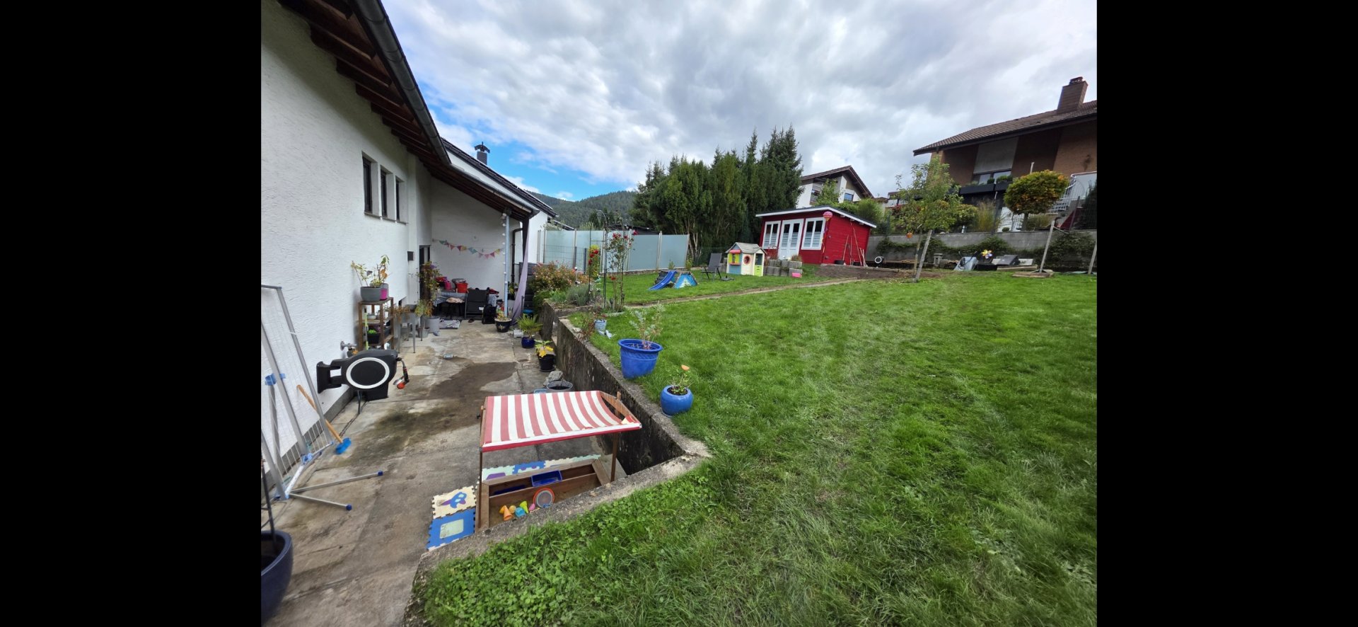

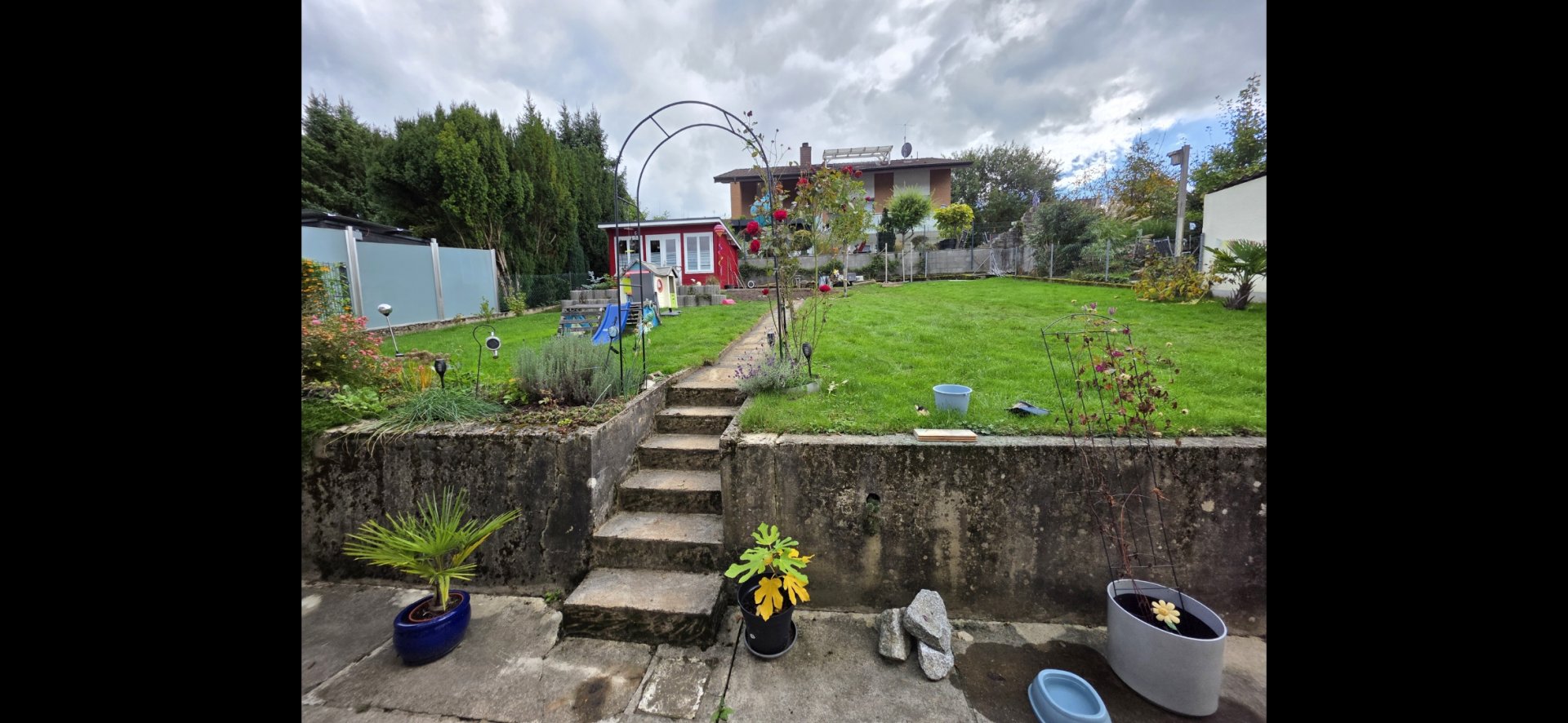

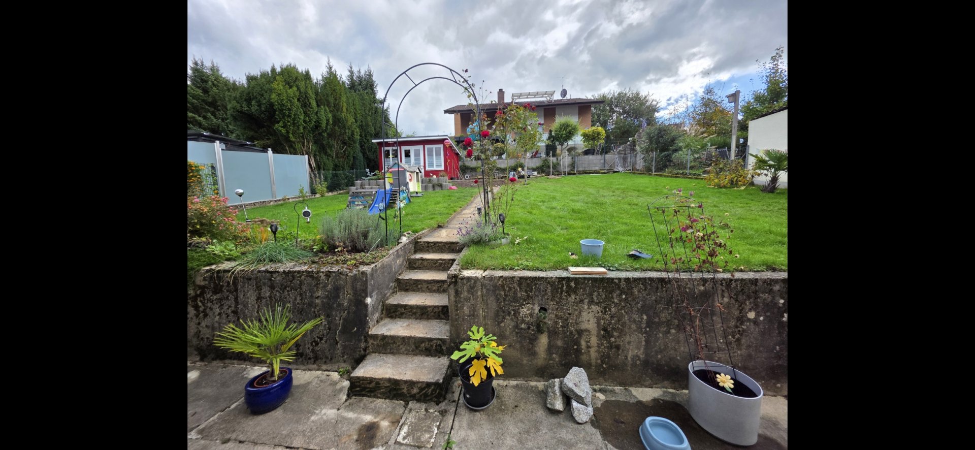

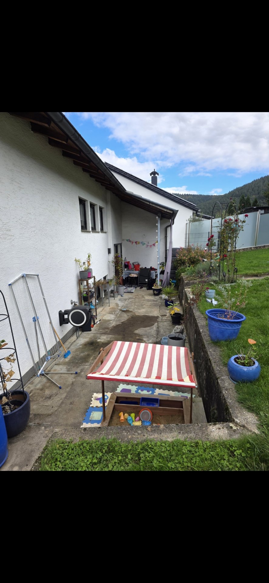

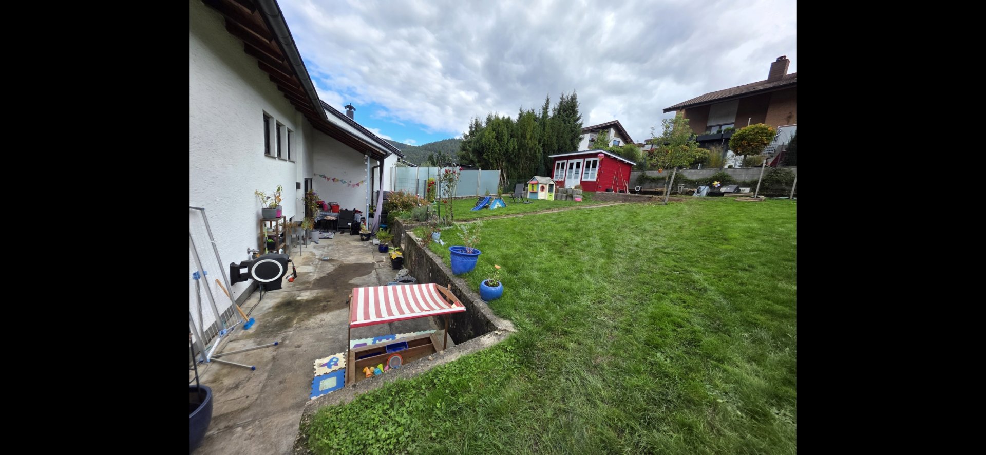

    ich plane aktuell die Neugestaltung meiner Terrasse und des angrenzenden Hanggrundstücks. Die aktuelle Situation ist leider unbefriedigend: Die Terrasse ist sehr schmal, komplett betoniert und bietet aufgrund der Hanglage kaum Aufenthaltsqualität.
    Mein Plan:
    Ich möchte den alten Beton der Terrasse sowie die bestehenden Stützmauern komplett entfernen. Die neuen Mauern (geplant sind Palisaden oder Schalungssteine) sollen ca. 3 Meter weiter in Richtung Garten versetzt werden, um die Terrassenfläche deutlich zu vergrößern. Die neuen Terrassenplatten sollen entweder in Splitt oder Drainbeton verlegt werden.
    Zusätzliche Terrassierung des Hangs:
    Oberhalb der neuen Terrasse sollen im weiteren Hangverlauf noch zwei bis drei zusätzliche Ebenen entstehen. Diese sollen den Hang abfangen und als Spielfläche, Aufstellfäche für einen Pool und ähnliches genutzt werden. Hierbei überlege ich, entweder mit Pflanzringen oder ebenfalls mit Schalungssteinen zu arbeiten.
    Die Kernfrage: Entwässerung & Regenwasser
    Aktuell gibt es einen Regenablauf, der das Oberflächenwasser der Terrasse zusammen mit dem Wasser einer Dachhälfte bündelt und quer unter dem Haus in die Kanalisation ableitet. Im Zuge des Umbaus bin ich unsicher, welches System langfristig sinnvoller ist:
    Variante „Kanalanschluss“:
    Installation einer professionellen Entwässerungsrinne auf der konpletten Breite der Terrasse. In diesem Zuge würde ich die Abwasserleitung (inkl. Dachwasser) nicht mehr unter dem Haus, sondern komplett neu ums Haus herum legen und vorne an die Kanalisation anschließen.
    Variante „Versickerung“:
    Das Regenwasser direkt auf der (dann durchlässigen) Terrassenfläche versickern zu lassen.
    Meine Bedenken:
    Hält eine Versickerung bei einer Hanglage stand, oder riskiere ich hier Probleme mit aufstauendem Wasser an der neuen Stützmauer oder dem Hausfundament? wäew die Umleitung der Rohre ums Haus bei so einem massiven Eingriff sinnvoller ?
    Ich freue mich auf eure Erfahrungen und Einschätzungen.

    Um eine waagerechte Fläche zu schaffen, musst du entweder hangseitig einschneiden oder talseitig auffüllen oder eine Kombination von Beidem. Alles davon macht den Hang nicht stabiler sondern erfordert zusätzliche Maßnahmen zur Abfangung.
    :confused:
    Die Versickerungsleistung hängt von der Bodenbeschaffenheit ab. Insbesondere in einer Tallage kann es aber sein, dass ein an sich gut durchlässiger Boden durch das vom Hang zuströmende Wasser bereits so gesättigt ist, dass er den vor Ort anfallenden Niederschlag nicht mehr aufnehmen kann.
    Beim Fundament (gibt es kein tiefer gelegenes Geschoss?) kommt es drauf an, auf welchen Lastfall die Abdichtung bemessen ist und welche Wassermengen du zusätzlich in den Boden einbringen willst. Die neue Stützwand muss dann zu den Bemessungswasserständen passend geplant werden.
    Und warum zeigst du uns nicht die originalen Bilder sondern lässt da erst dein Telefon diese dicken Trauerränder dran basteln?
