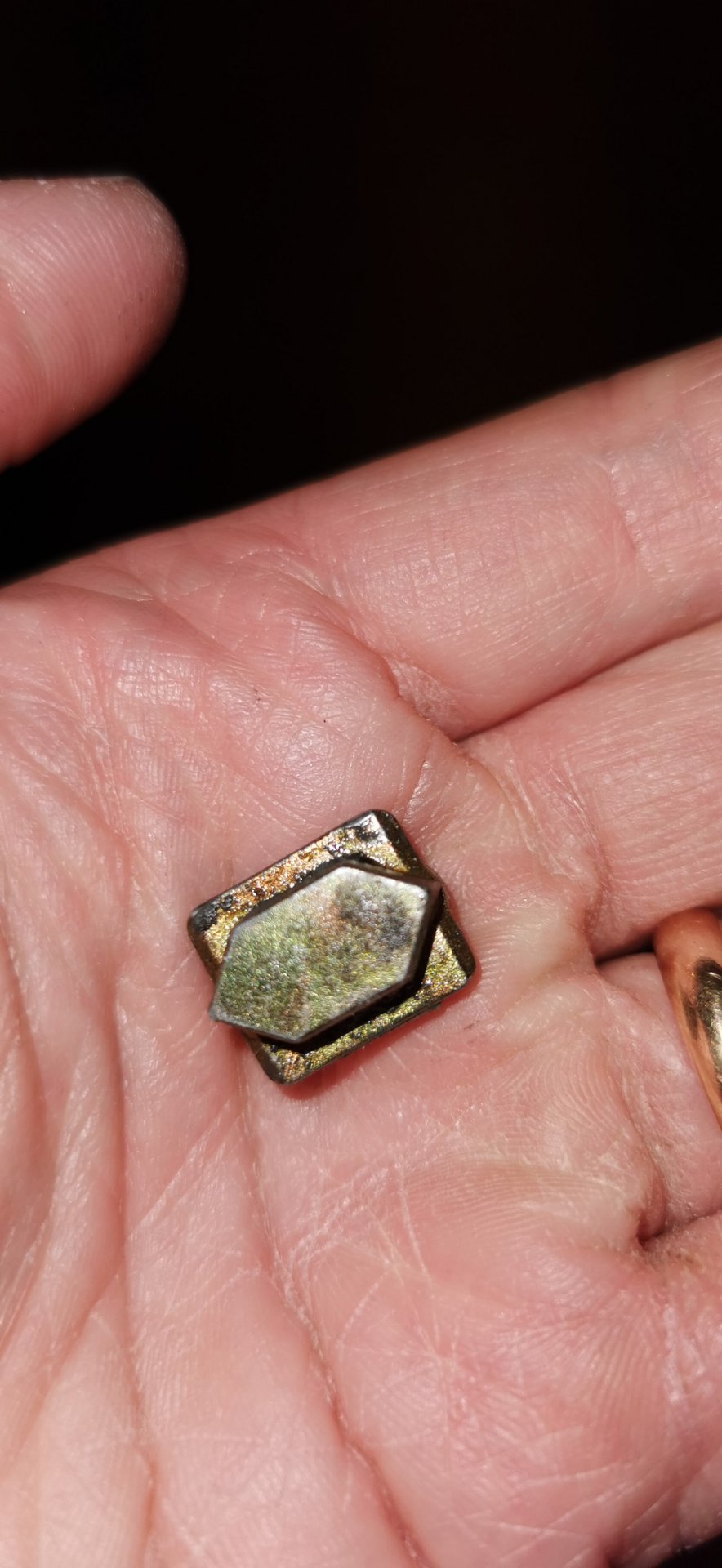

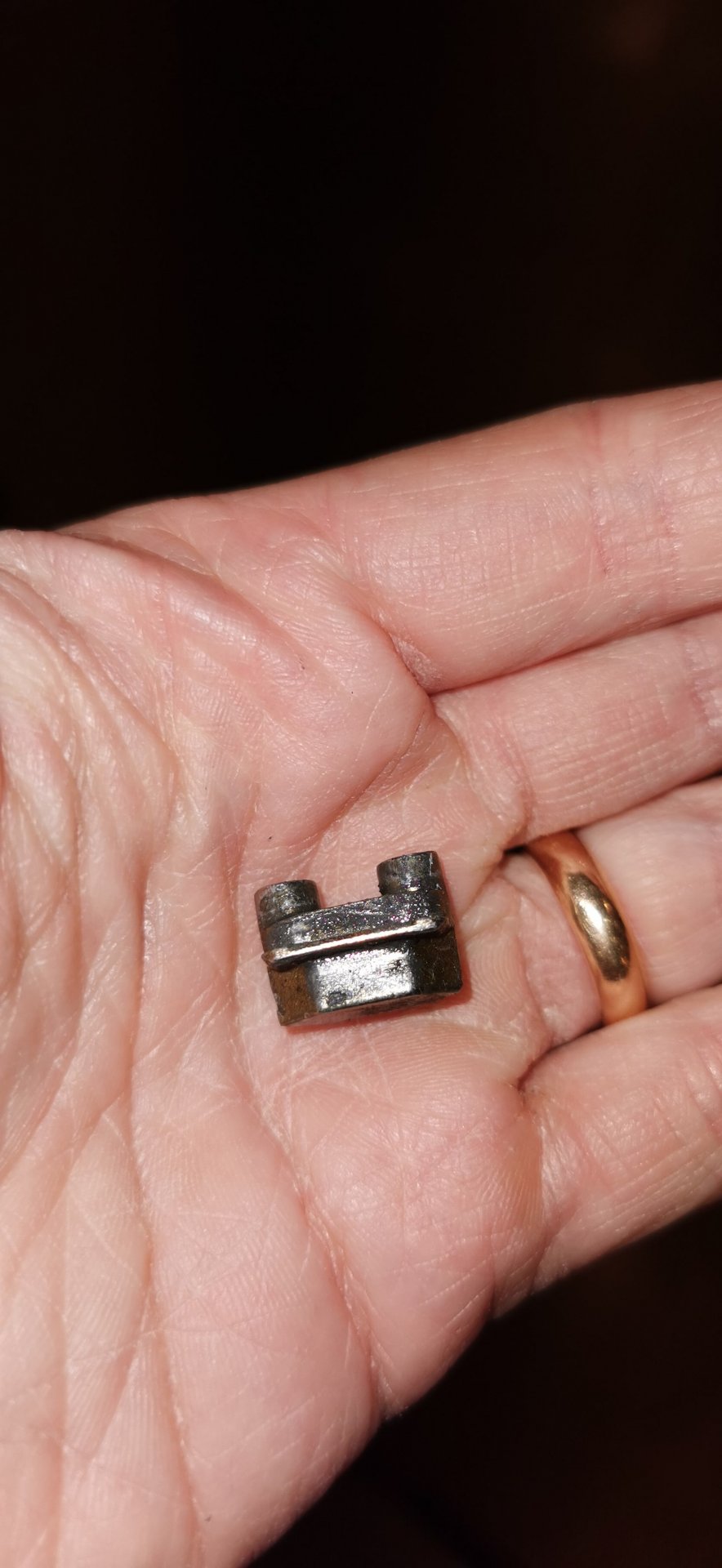

    Hallo und einen schönen guten Abend,
    vielleicht kann mir ja hier jemand helfen.
    Unsere Terrassentür (Kipp-Dreh-Fenster) lässt sich nicht mehr schließen.
    Wir haben sie wie immer auf Kipp geöffnet und dann ging oben am Scharnier gar nichts mehr, als wir die Tür wieder schließen wollten.
    Im Internet nachgeschaut, handelt es sich wohl um das Scherenlager.
    Hin und her geguckt.... Irgendwann hat mein Mann ein Teil (siehe Fotos) gefunden, dass sich oben irgendwie verkeilt hatte.
    Klar, es ist also was defekt.
    Können wir das selbst reparieren oder muss ein Fachmann ran?
    Viele liebe Grüße,
    Stephi

    Wir haben nicht versucht das komplette Fenster auszuhängen und das Scherenlager abzuschrauben.... Hatten gestern Abend Angst, dass wir nachher alles nicht wieder zusammen kriegen und dann ganz ohne Fenster da stehen. Konnten es provisorisch schließlich.
    Wichtig wäre mich zu wissen, ob ich das Teil, welches wir gefunden haben, durch uns selbst wieder einzusetzen ist? Erst dann würden wir uns an den Aufwand ran trauen.
    Daher erhoffe ich mir, dass mir vielleicht einer sagen kann, wo das Teil hin gehört?!

    Ich glaub die Frage hast du dir selber beantwortet, oder?
    natürlich muss man erstmal den Flügel ausbauen und sich das in Ruhe anschauen.
    wenn ihr davor schon Angst habt dann ist das einen Fall für den Fachmann.
    andersrum spielt es natürlich keine Rolle wer das Ersatzteil verbaut, also so gesehen kann man sowas natürlich auch selber reparieren wenn man es kann....
    man sollte aber natürlich auch verstehen warum es kaputt gegangen ist, damit du nicht in 2 Wochen wieder das gleiche Problem hast

    Bin kein Fensterexperte, aber, ich würde Folgendes machen...
    • Teil genauer ansehen, ob nur rausgefallen oder abgebrochen
    • Als Referenz ein funktionsfähiges Fenster genauer ansehen
    • Defektes Fenster aufmachen und inspizieren
    ...ob Rep. durch euch möglich ist, wird sich dann zeigen.
    PS: Unabhäng davon, sind gekippt Fenster ohnehin zu vermeiden; vor allem in der Heizsaison! Stichwort Stosslüften!
