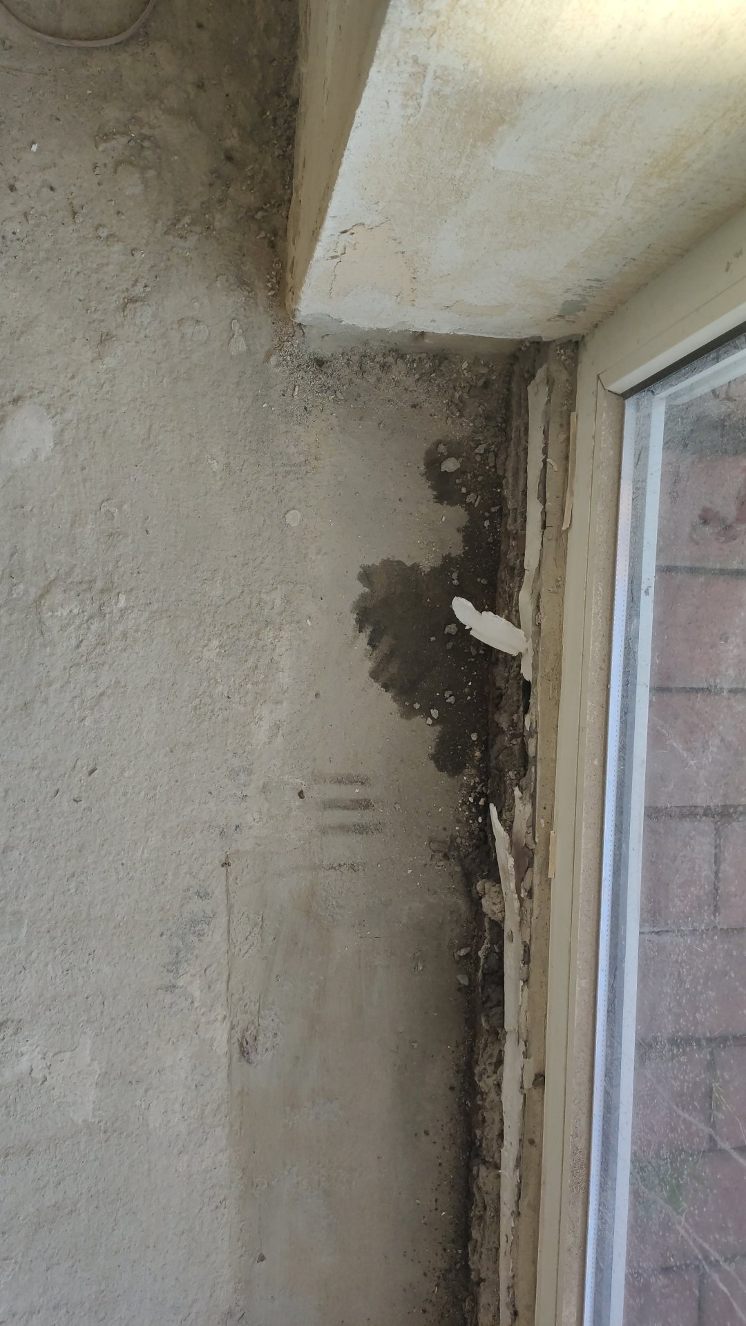

    Guten Abend,
    Nachdem der komplette der Fußbodenaufbau entfernt wurde sieht man nun den Wasserschaden im Innenbereich am Fenster.
    Ich vermute durch eine poröse Abdichtung.
    Wie kann ich das Problem lösen? Vorallem mit welchen Material, Dichte ich das von außen ab ? Kann mir vielleicht jemand eine Anleitung mitteilen.
    Was muss ich von innen? Kann das so bleiben oder muss ich da auch noch was ankleben?
    Danke für die Hilfe

    So pauschal die Frage, so einfach die Antwort: abdichten!
    Ich denke es fehlt die äußeren Abdichtung zur Bodenplatte (es kann aber auch noch andere Ursachen geben). Also Terrassenbelag aufnehmen, und mit einer EPDM-Folie oder Flüssigkunststoff abdichten, Terrassenbelag wieder herstellen und fertig.
    Dabei immer zum 110% die Verarbeitungshinweise beachten.

    Vielen Dank für Ihre Nachricht.
    Muss ich Innen da auch noch was abdichten? Oder kann das dann so bleiben?

    wenn der Estrich schon raus ist, dann kann man das Element auch eben mit Andichten.
