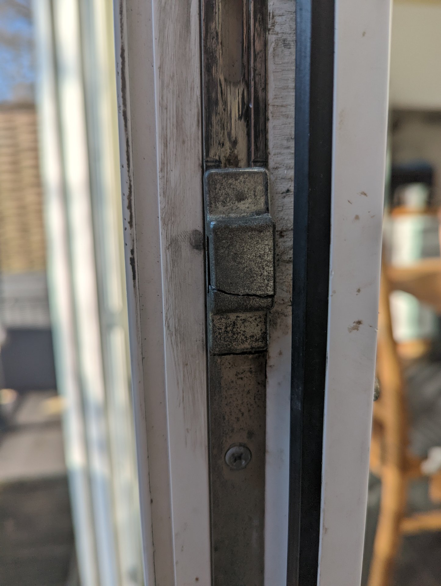

    da ich nicht weiß, ob es bei jedem Terrassenfenster so ist, erkläre ich kurz den Aufbau.
    Vom Hebel geht eine Art Stift durch das Fenster in die Verriegelung. Man kann diesen Stift sehen, wenn das Fenster geöffnet ist. Diese Stift geht in ein Gußteil von der Verriegelung. Wird der Hebel bewegt, bewegt sich dieser Stift nach oben/unten, um die Verriegelung zu schließen/öffnen.
    Dieses Gußteil wird dabei nach oben/unten geschoben, um die Bewegung des Stifts auf die Verriegelung zu übertragen. Dieses Gußteil ist durchgebrochen und eine Hälfte ist abgefallen. Damit lässt sich dieses Gußteil nur noch in eine Richtung schieben, nämlich um die Verriegelung zu schließen.
    Mein Sohn hat die Terrassentür leider verschlossen. Somit bekomme ich die Tür nicht mehr geöffnet, da durch den Hebel die Verriegelung nicht mehr geöffnet werden kann.
    Jetzt bräuchte ich Ideen, wie ich die Tür/Verriegelung geöffnet bekomme, um Teile austauschen zu können.
    Vielen Dank
    EDIT: Hat sich erledigt. Durch abmontieren des Griffs, konnte ich einen Schraubendreher an eine passende Stelle schieben, um die Verriegelung zu öffnen

    Weiß zufällig jemand, ob man diese Teile separat ersetzen kann oder ob man die ganze Verriegelung ersetzen muss?
    Viele Grüße
