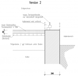

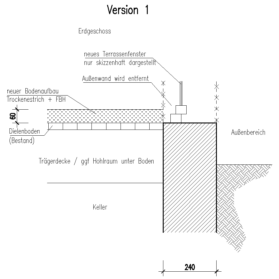

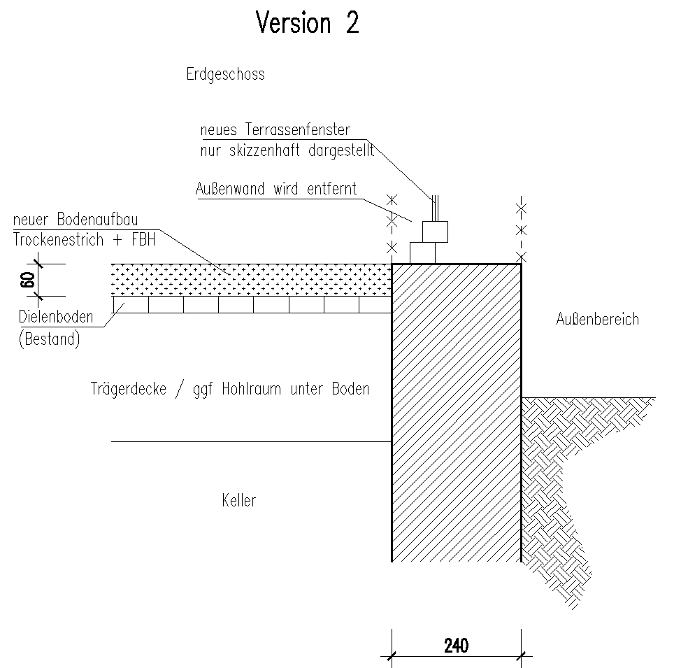

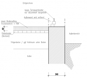

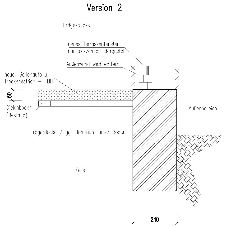

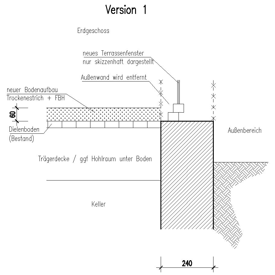

    Grüße,

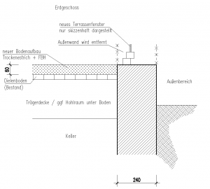

    ich habe eine kurze Frage bzgl. eines neuen Terrassenfensters, da ich bisher nur "normale Fenster" als Heimwerker verbaut habe. In die Außenwand soll ein ca. 2,50m breites Loch mit Terrassenfenster eingebaut werden. Im gesamten Haus wird auf dem vorhandenen Belag eine Fußbodenheizung mit Trockenestrich verbaut (zus. Aufbau ca. 5-6cm).

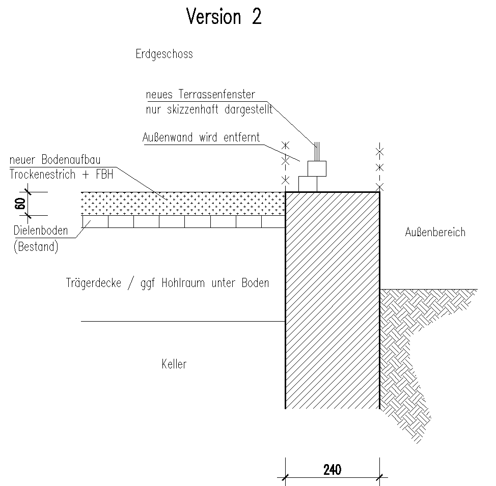

    Meine Frage ist nun ob man den Wanddurchbruch und den Einbau des Fensters am besten vor Einbau des neuen Bodenaufbaus (Skizze Version 1) oder danach (Skizze Version 2) durchführt und warum?
    Vielen Dank schonmal :)
  2. Alex88
    6.096
    3.245
    Terrassenfenster / Türen müssen m.W. auf den Rohboden gestellt werden,
    der untere Rahmen wird entsprechend hoch gemacht um den Estrich sauber anschließen zu lassen,
    hat das jemand geplant?

    geplant hat das niemand. Ich bin gerade nur dabei alle Arbeiten auszuführen, damit dem Heizungsmensch anfangen kann - daher kam die Frage in welcher Reihenfolge es am sinnigsten ist, weil ich dass dann ja davor machen müsste.
  4. SIL
    10.453
    4.022
    Na vorher, wenn du es nachher machst wird der Estrich halt abgestellt und dann angeflickt, du willst ja entsprechend entkoppeln zum Estrich und deine Dichtung einbauen ob nun grün oder rosa oder schwarz etc....vom Rahmenprofil abgesehen - so eine Stolperkante soll das werden ?Wirklich UK Profil bündig zu OK Estrich ?Die innere und äußere anschließende Ebene soll so sein ?
