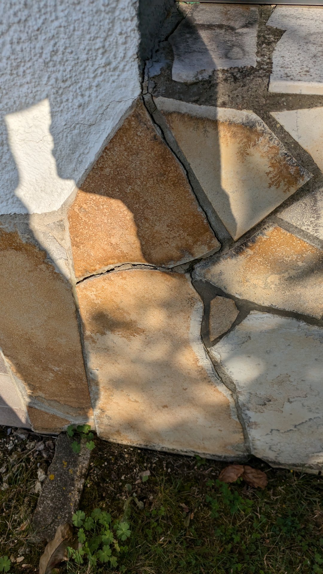

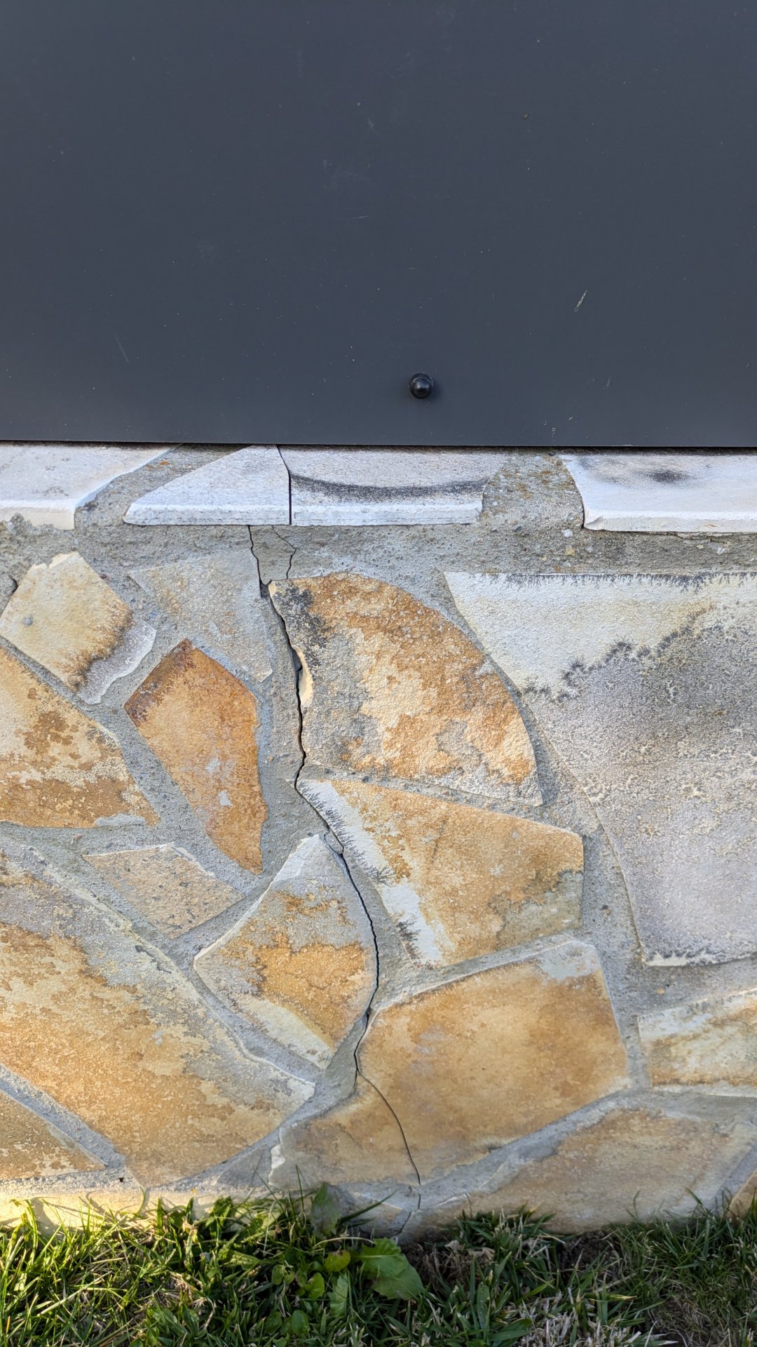

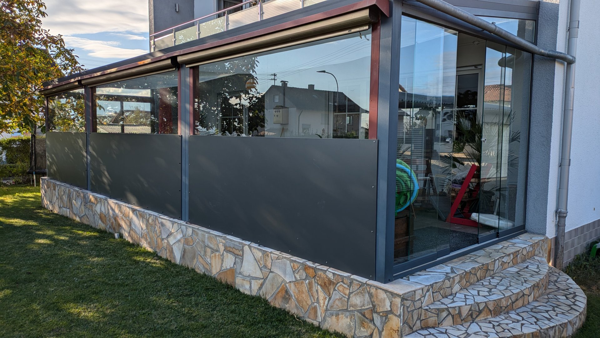

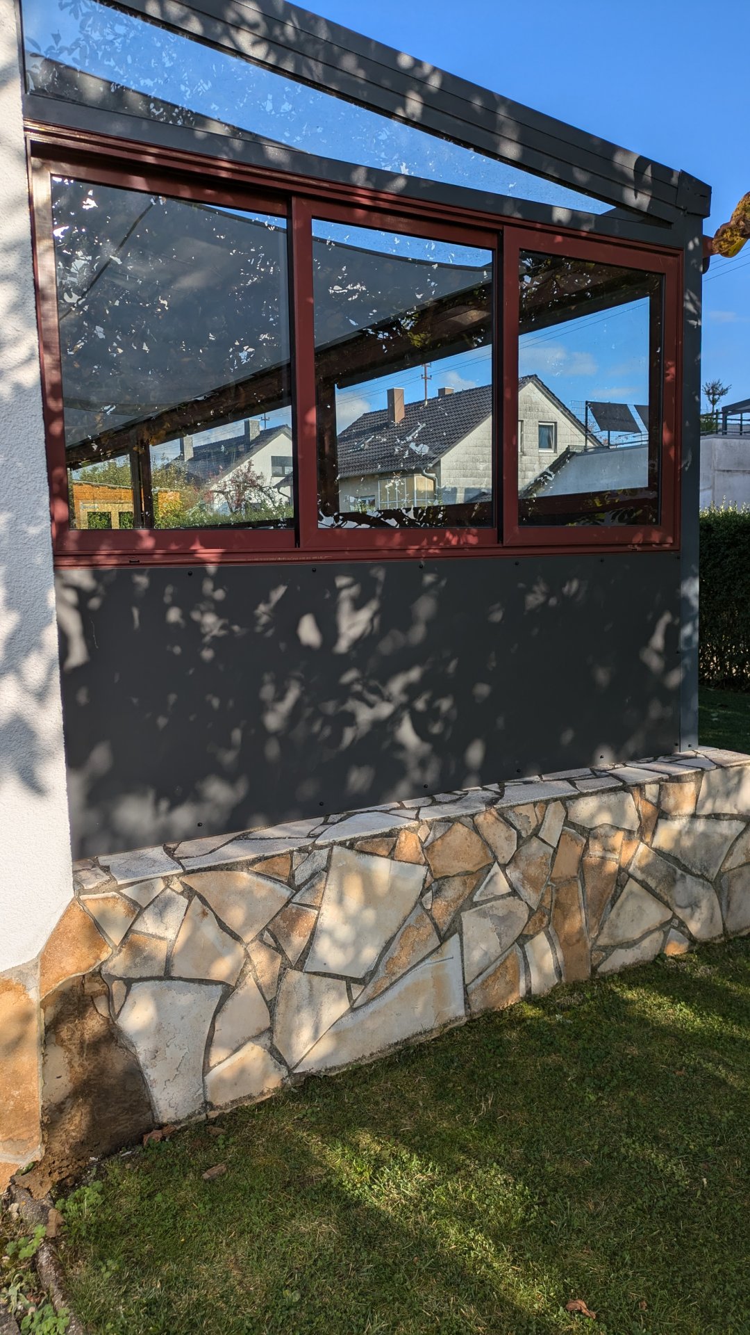

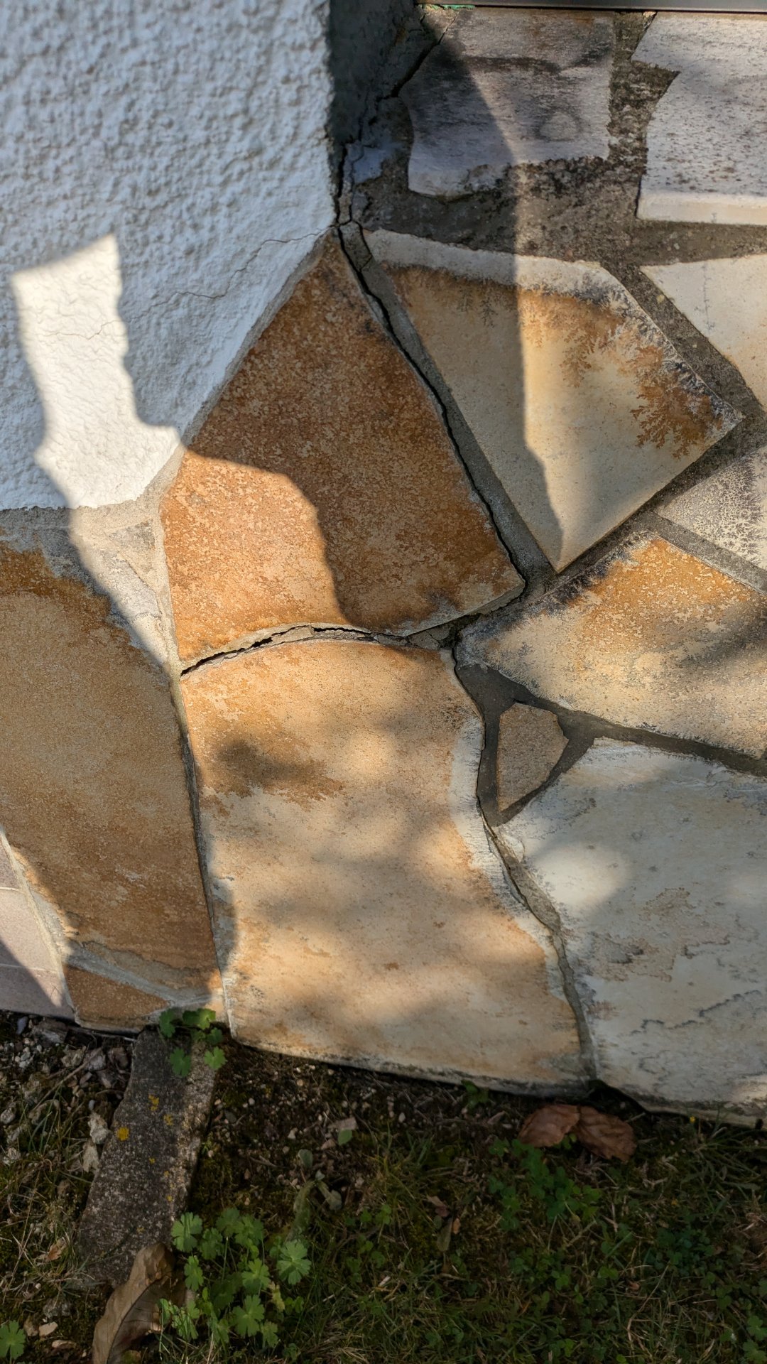

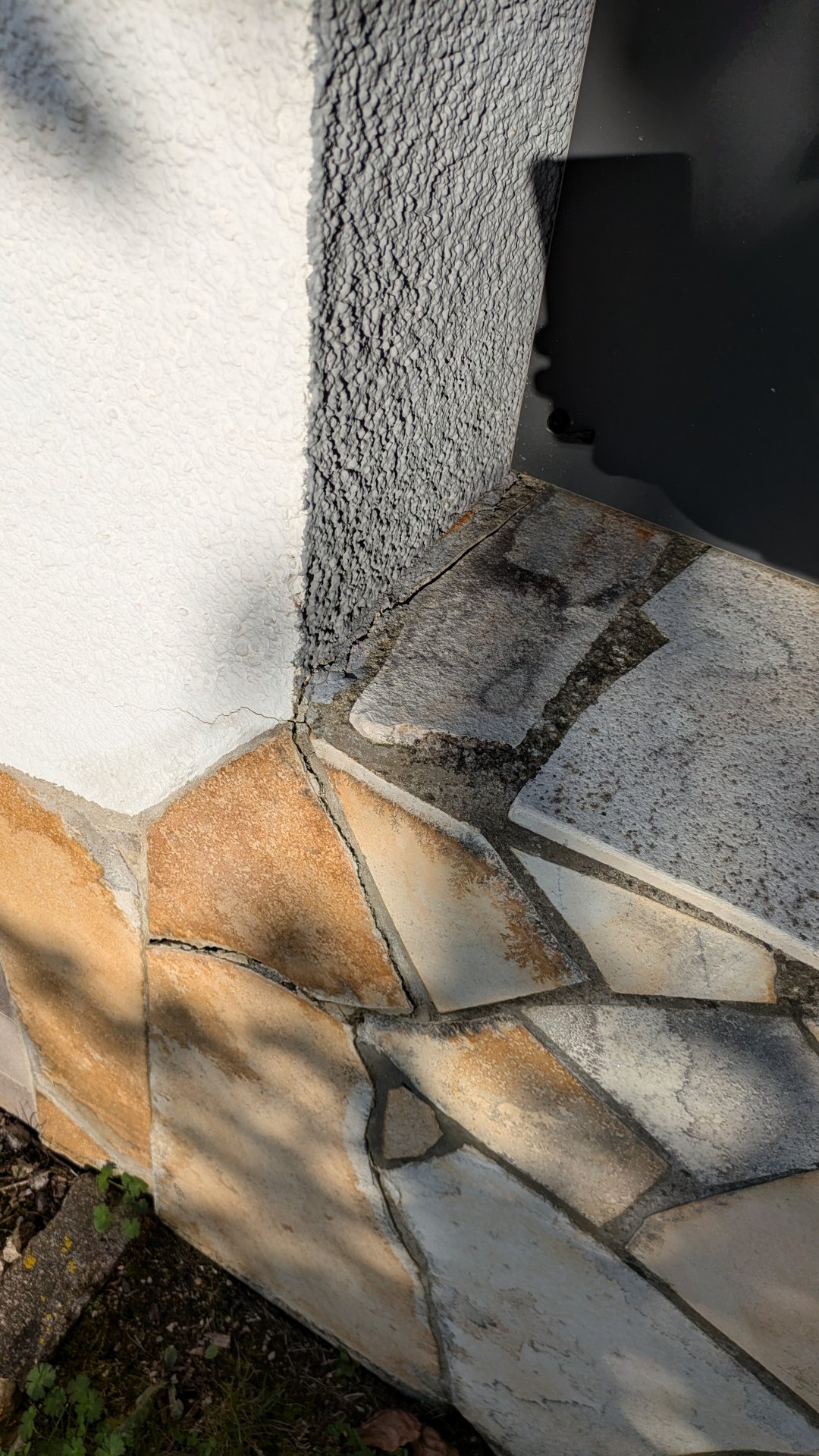

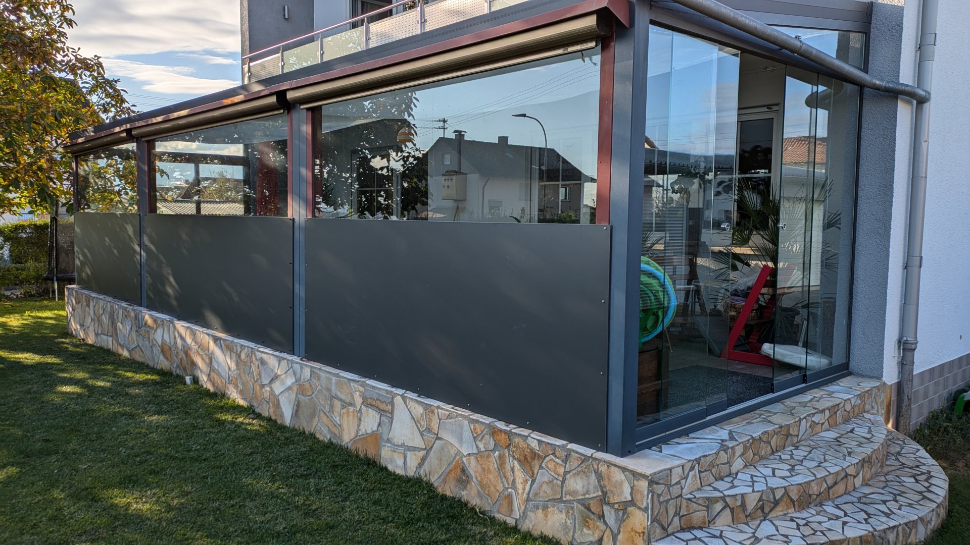

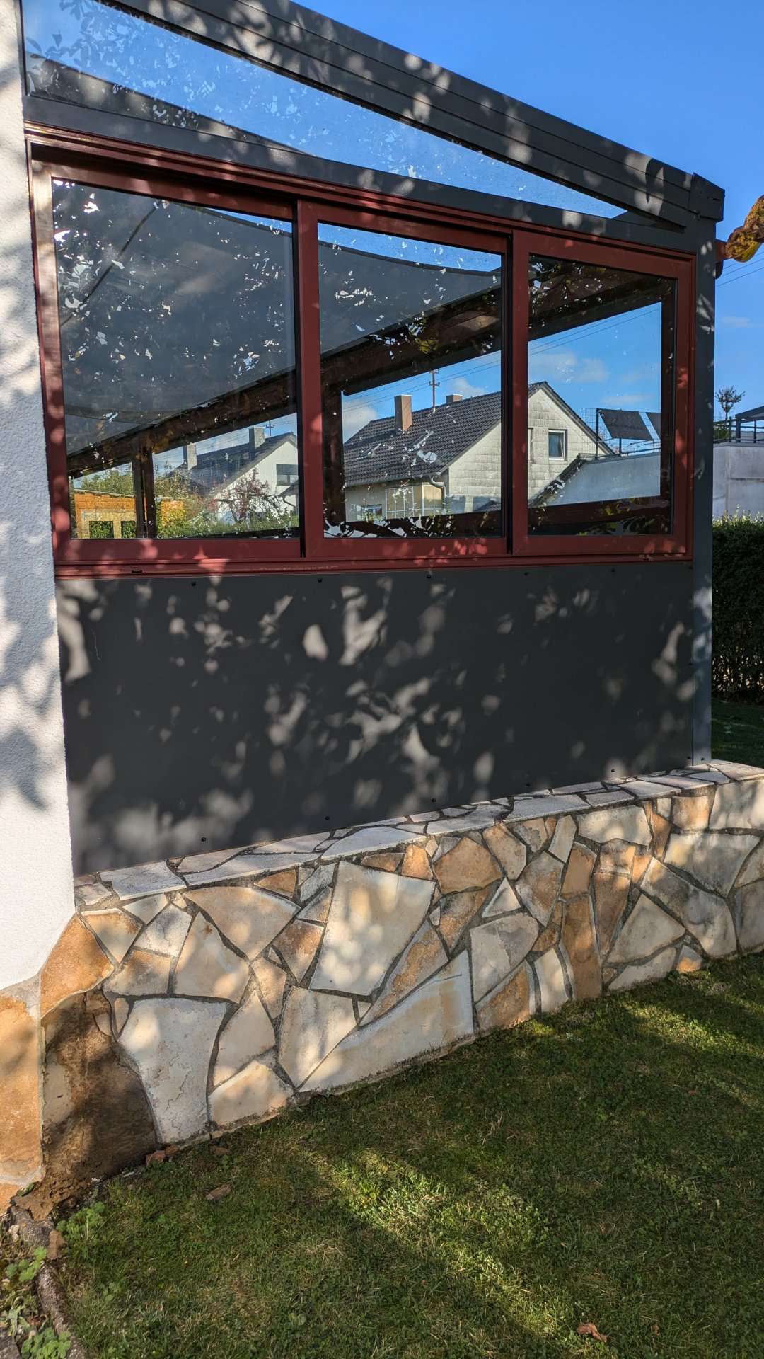

    wir haben vor ca 4 Jahren ein Haus aus den 60iger Jahren gekauft.
    Der Vorbesitzer hat 2016 eine Terrassenüberdachung an das Haus angebaut.
    Ansicht Rechts:
    Ansicht Links:

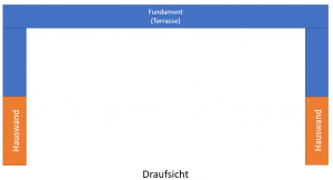

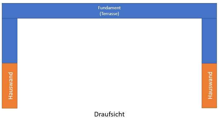

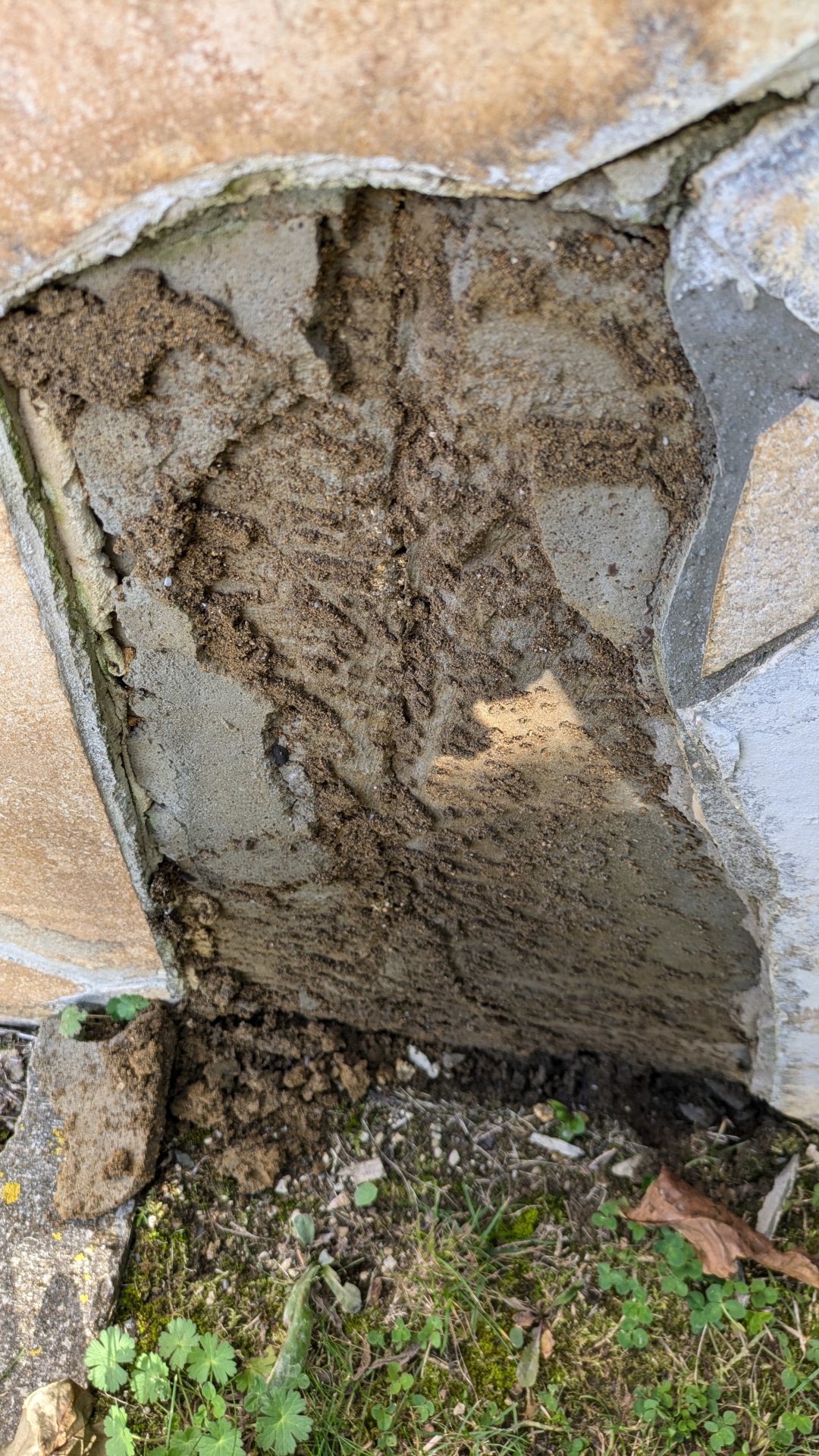

    Leider hat er dass Fundament damals selbst gemacht.
    Da ich von Ihm keine weiteren Informationen erhalten habe und auch keinen Kontakt mehr besteht bzw aufgebaut werden kann, kann ich nur vermuten, dass es sich um ein U-Förmiges Streifenfundament handelt.

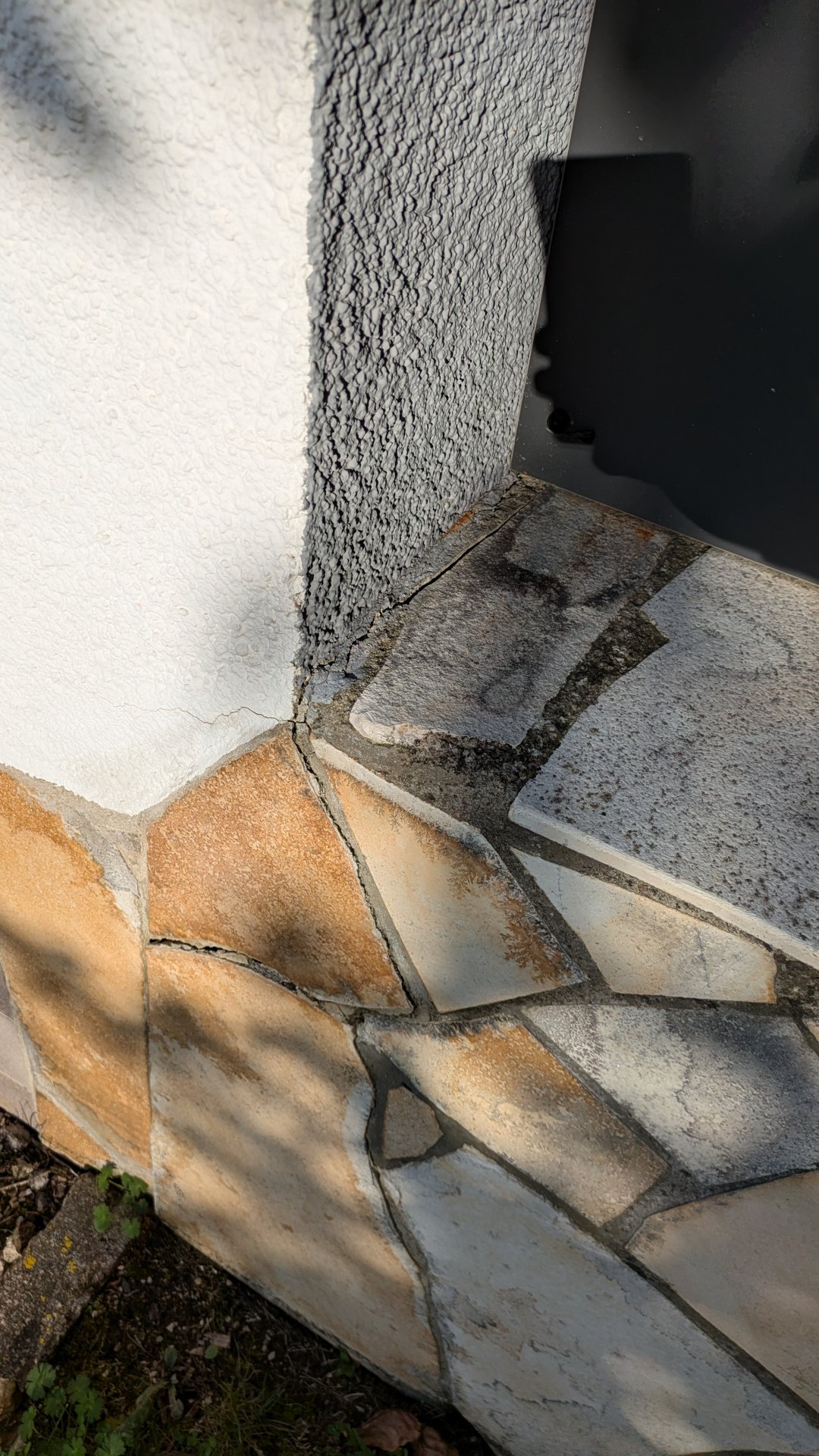

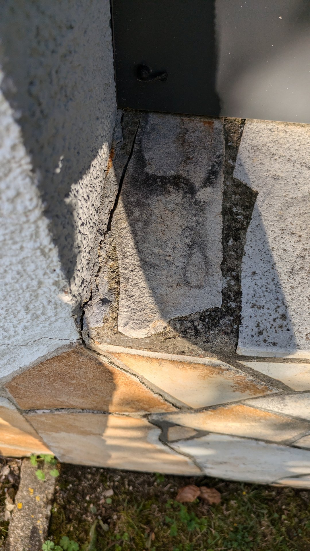

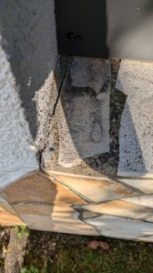

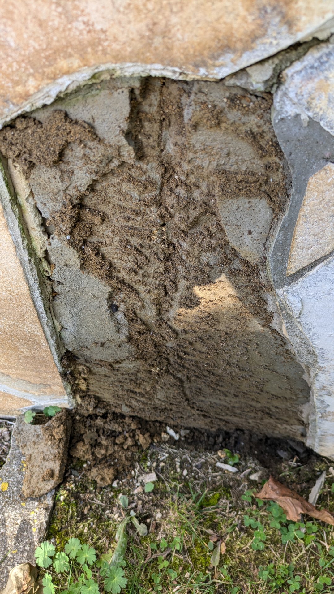

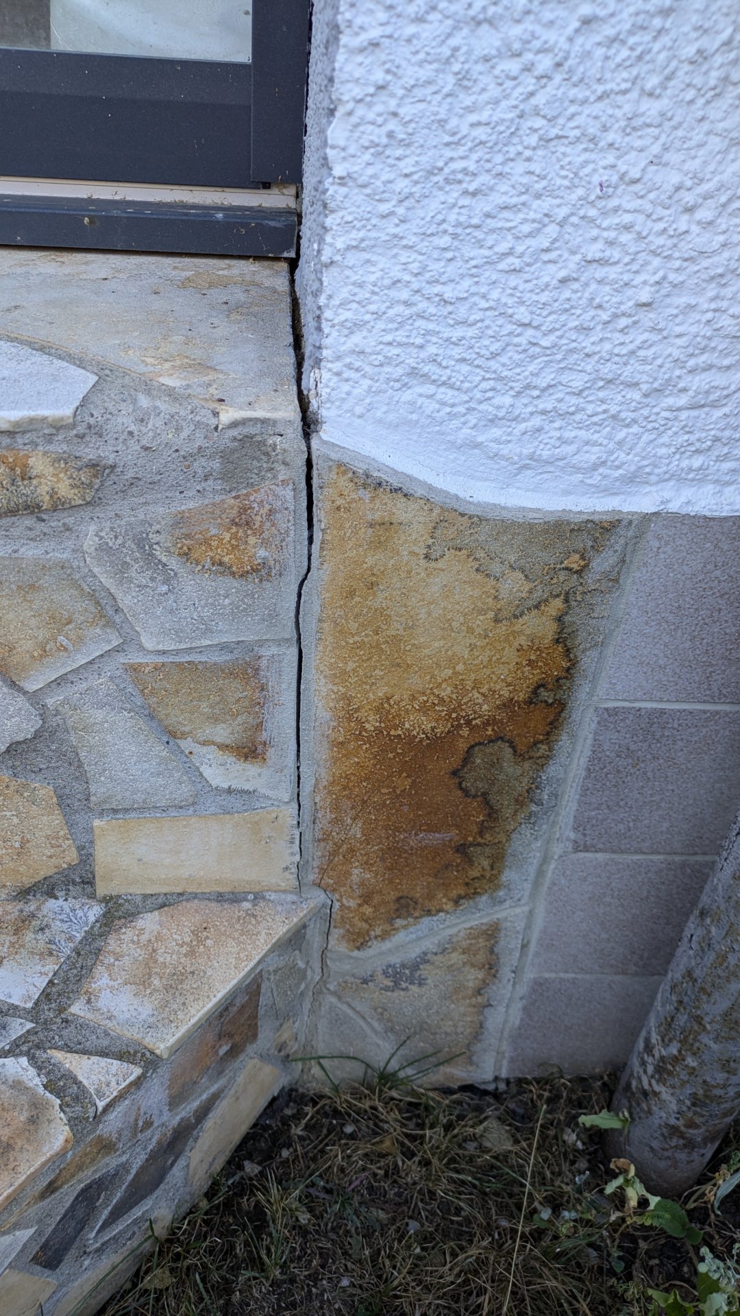

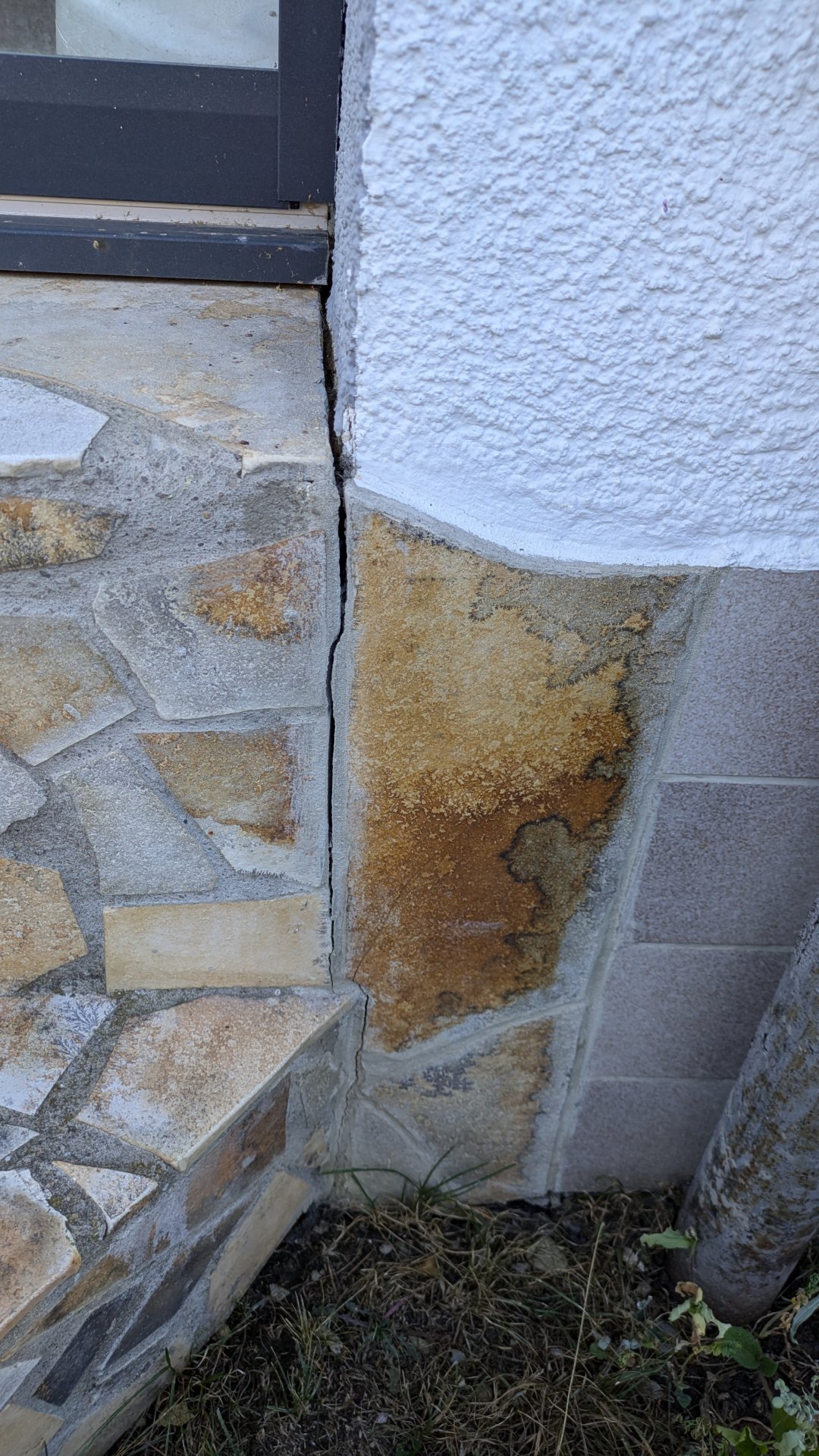

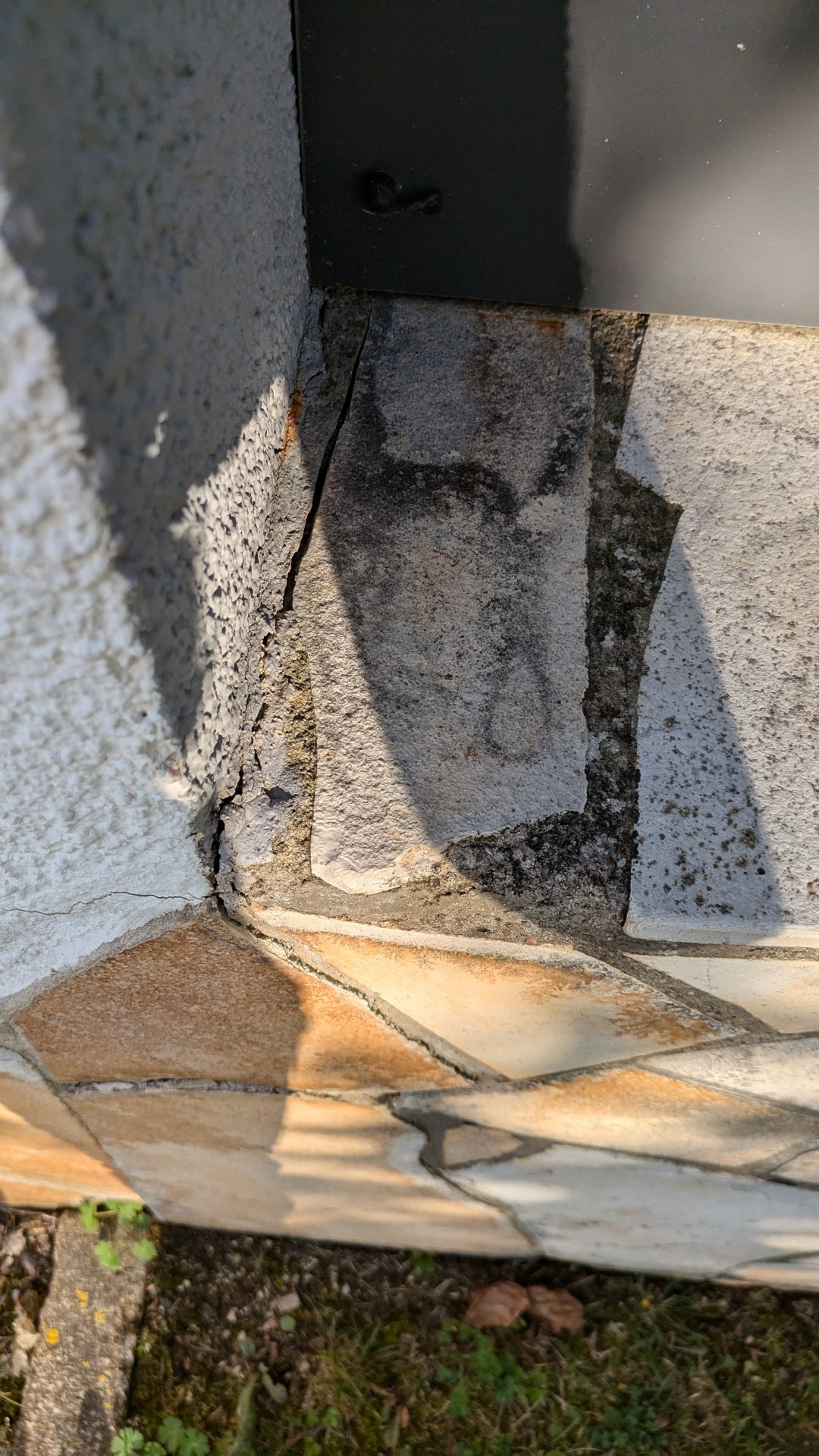

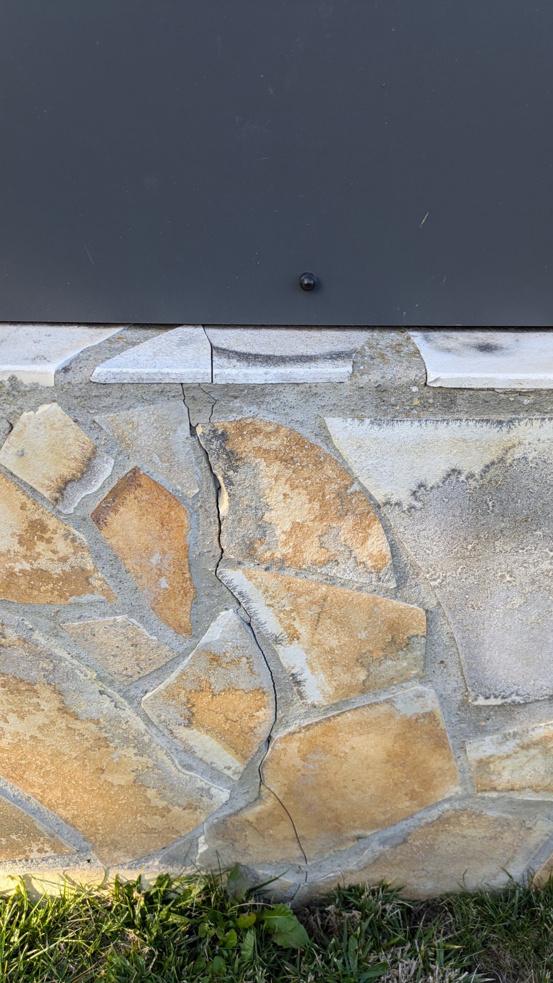

    Jetzt zeigt sich leider, dass das Fundament langsam anfängt sich zu setzen bzw von der Hauswand weg wandert.
    Linke Seite: Links.jpg Links2.jpg Links3.jpg links Fliese abgefallen.jpg
    Rechte Seite: Rechts.jpg
    Die Terrassenüberdachung ist leider oben am Balkon und an der Hauswand verbunden.
    Ich geh davon aus, dass er das Fundament für die Terasse damals nicht an das Haus angebunden hat.

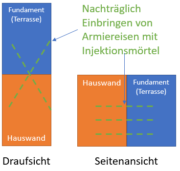

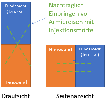

    Mir ist bewusst, dass "neu machen" eigentlich die beste Variante wäre. Eventuell gibt es aber ja auch eine Möglichkeit das weitere Absenken zu stoppen oder wenigstens zu bremsen?
    Kennt ihr hierzu Möglichkeiten?
    Ich hab bereits überlegt, ob man nicht nachträglich Armierungseisen in das Terrassenfundament und die Hauswand einbringen kann und mit Injektionsmörtel verbindet, anschließend den Riss mit Flüssigharz füllen
    Was haltet ihr von diesem Vorgehen?
    Des Weiteren hat sich ca in der Mitte der Längsseite des Fundament auch ein Riss gebildet.
    Gibt es hier auch Maßnahmen die man durchführen könnte?

    Mikropfähle und Hebeinjektionen. Bezahlen willst du das nicht.
  3. #3 petra345, 25.09.2024
    5.248
    1.027
    Die Firma Uretek kann so etwas wieder anheben. Ich denke aber, aus Kostengründen sollte man einer Terrasse diese Freiheit lassen.
    Wenn die Bewegung zur Ruhe gekommen ist, kann man eine zweite Platte darüber einbauen.
