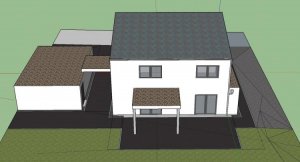

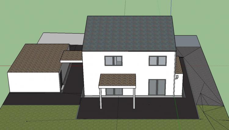

    ich bin gerade dabei meine Außenanlagen zu planen. Ich bin mir unsicher bzgl. der Terrassengröße. Im Anhang habe ich 2 Zeichnungen hinzugefügt: 1x mit einer Terrassenbereite von 13m und 1x mit einer Breite von 9,9m; jeweils ca. 4,60 m tief.
    Welche Variante würdet ihr favorisieren?
    Um das Haus soll ringsherum eine Pflasterweg angelegt werden, dieser soll dann in die Terrassenbetonplatten übergehen.

    vom Gefühl her ist das wie auf einem Lidl-Parkplatz eine Grillparty zu machen.
    Man fühlt sich auf der Fläche verloren.
    Ich würde mir das Größmögliche Fest überlegen, dass ich außen abhalten will und danach die Größe definieren.
    (Vielleicht nicht gerade die Hochzeitfeier der eigenen Kinder mit 100 Gästen)
    Mach nen Bogen rein, vielleicht verschiedene Höhen, Rücksprünge, aber auf jeden Fall kleiner.

    ich tendiere eher zu geraden Linien, keine Bögen usw. Die Fläche sollte zudem möglichst praktisch sein (keine Stolperfallen, erforderliche Umwege). Optisch finde ich eher die kleinere Variante besser. Auf der Fläche sollen mehrere Pflanzgefäße aufgestellt werden. Auch die Wäsche soll dort getrocknet werden und trotzdem ausreichend Platz zum Grillen, Essen, Sonnen, usw. sein.

    Grundsätzlich Traufstreifen rund ums Haus. Terrassenbelag mit mind. 2,5 % Gefälle vom Haus weg. Gestaltung nach Geldbeutel und evtl. Empfehlung des Fachmannes. Wichtig: ausreichende Frostschutzstärke, meine Empfehlung: grundsätzlich mind. 50 cm Aufbaustärke (also Pflaster/Bettung/Frostschutzschicht), nicht vergessen: das Erdplanum zu verdichten.
