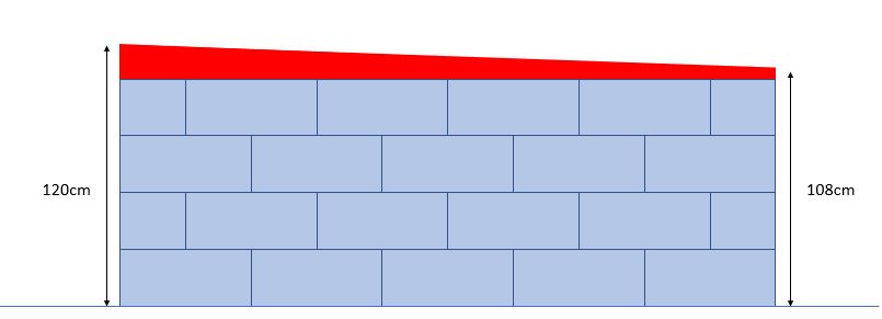

    ich möchte eine Terrassenmauer mit einem BIMS Hohlblockstein mauern.
    Diese Mauer soll auch ein Gefälle von 2% haben.
    Wenn ich mit den Steinen hochmauere, komme ich ja nicht auf die gewünschte Höhe bzw. Gefälle.
    Müsste ich dann so Vorgehen:
    Ich mauere bis kurz vor die gewünschte Höhe (siehe Bild)
    Dann erstelle ich eine Schalung mit dem Gefälle und fülle das Ganze mit Beton.
    Wäre der Ansatz schon mal richtig?
    Sollte ich dann noch Armierung einarbeiten?

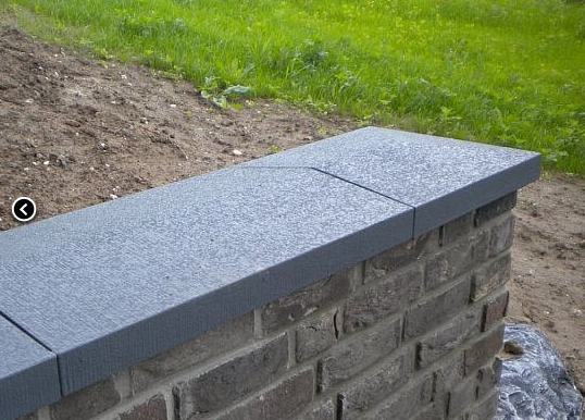

    ... ist nicht verkehrt, und darauf eine Abdeckung , welcher Art ist egal Hauptsache es läuft nicht an beiden Seiten runter

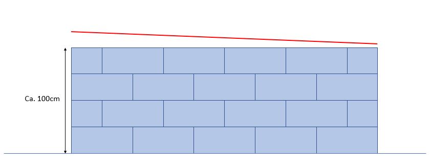

    Oder das Gefälle 90 Grad auf die Längsseite.

    ich würde ein paar anschlusseisen in die mauer bohren und ein paar armierungseisen an die anschlusseisen binden. 8mm reicht aus, um risse zu vermeiden. ganz wichtig eisen müssen immer mind. 3cm vom beton bedeckt sein!

    ich fang mal anders an.
    was genau ist der Zweck der Betonschicht?

    Ich nehme mal an das kein Wasser von oben in die Steine reinläuft und das Wasser ablaufen soll. Hab ich jetzt mal so wegen den gewünschten 2% Gefälle angenommen.

    das vermute ich auch,
    daher wäre dein Vorschlag viel naherliegender,
    ausser man möchte eine Wasserrutsche bauen.
