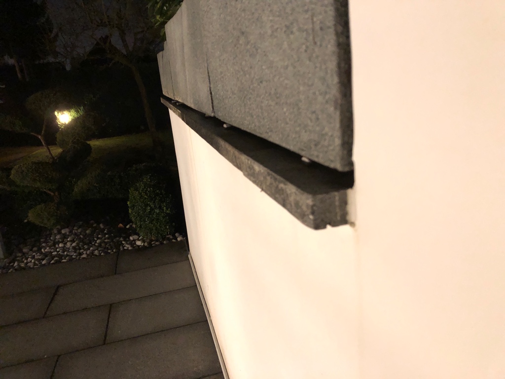

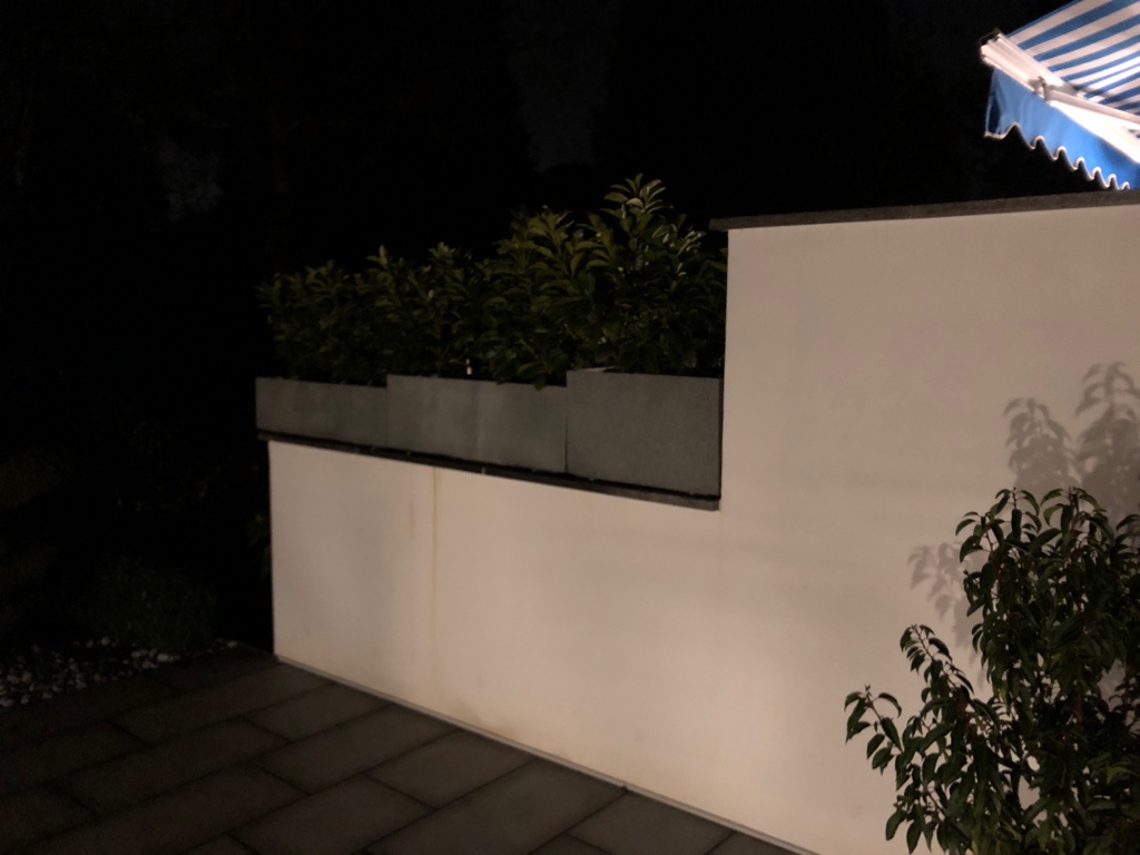

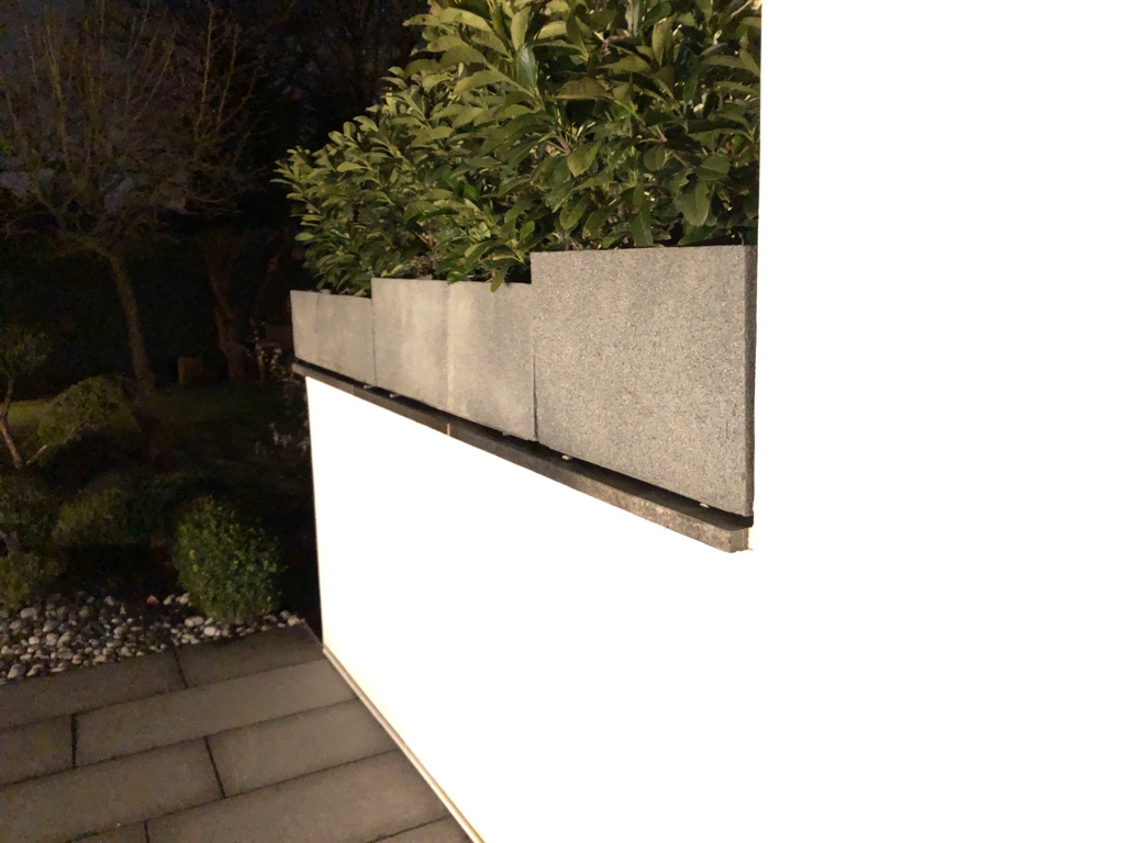

    hi zusammen,
    auf meiner Terrassenmauer stehen meine Blumenkästen.
    Wenn es viel regnet, dann tropft das Abwasser direkt an der weißen Mauer runter.
    Dieses zieht einen unschönen Streifen mit sich.
    Wie würde man jetzt eine nachträgliche Tropfkante errichten?
    Kann ich etwas nachträglich kaufen und anbauen? Was genau müsste ich beachten?
    Kann ich unterhalb des Überstandes einen Schlitz einsägen?
    Ich muss dazu sagen, dass bereits ein Schlitz vorhanden ist. Dieser reicht allerdings wohl nicht aus, denn das Wasser läuft trotzdem an der Mauer runter.
    Anbei ein paar Fotos, wie die aktuelle Sitaution aussieht.
    Hat jemand eine Idee?
    Kann ich unterhalb des Überstandes eine Leiste kleben, so dass das Wasser dort abtropft?
    mfg

    Nein, dort wird es immer etwas Tropfen-geringer wird es etwas mit den Anbringung eines kleinen Sockels ausladend in der anschließenden steigenden Wand, das ist bei Steinabdeckung nicht ganz vermeidbar, komplett geht das nur mit einem Blech Anschluss weg, sieht aber hässlich aus...

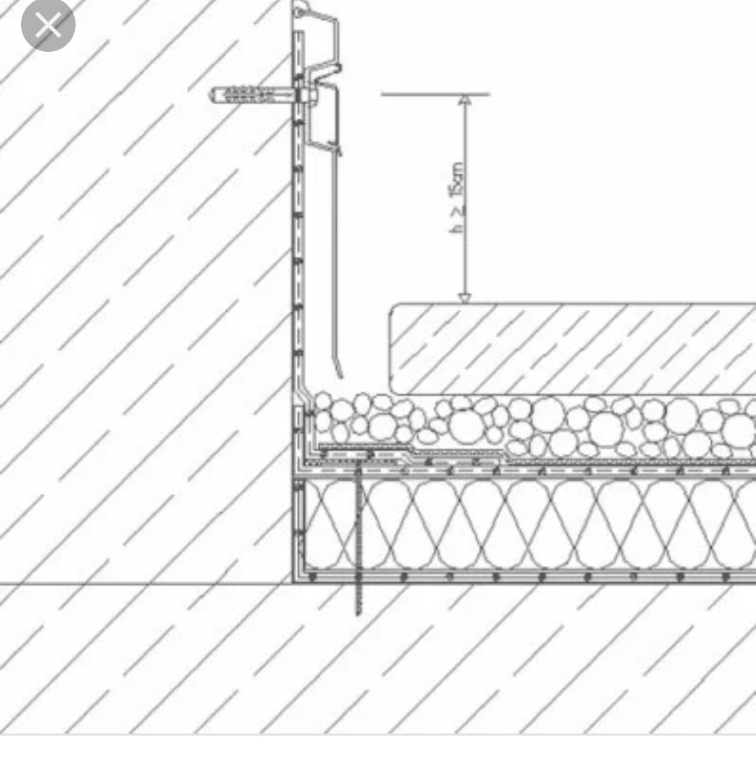

    Nein leider kein passendes Bild gefunden, im Prinzip wäre es ein steigender Anschluss und unten entsprechend weitergeführt, sieht echt hässlich aus vllt hat @FabianWeber eines parat ..

    Nein leider immer nur eine Seite, also entweder die Steigende oder waagerechte Achse @FabianWeber hast du kein Regeldetail - Blech Attika/Brüstung von steigend auf Übergang... :winken

    Wer ist Fabian Weber?
    Also ich habe mir jetzt 10Minuten lang dein Bild angeschaut. Ich verstehe es nicht haha.
    Habe jetzt nochmal bischen gegooglet. Aber ich kann nichts finden.

    Ja, eigentlich recht häufig hier, ich empfehle aber immer noch einen Sockel anzubringen in Stein, genauso breit wie Ihre Abdeckung und mit 2 Wassernuten und abgespritzt.

    Dann versuche doch diesen Schlitz etwas tiefer zu machen. Evtl. reißt der "Wasserfluss" dann ab.
    Es reicht ja erst einmal genau an dieser Stelle, über ca. 20 cm Länge, dann weiter beobachten...

    OK den Schlitz tiefer zu machen; das wäre mit einer Kreissäge und Diamantscheibe?
    Alternativ einen Sockel in Stein anbringen. Kann ich mir auch wieder nicht vorstellen. Wie würde sowas aussehen? Gibts davon ein Foto o.ä.?

    Nein einen Sockel an der Wand, dort wo Ihre Platte endet, senkrecht eine Sockel Platte, genauso breit wie die Abdeckung und mit 2 Wassernuten das verringert deutlich. Irgendwo da etwas schlitzen ist doch sinnfrei--der Kehlanschluss muss ja bleiben.
