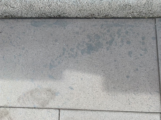

    Guten Tag zusammen.
    Ich hab gestern die Trennwand im Garten zu meinem Nachbarn mit Tiefengrund eingepinselt da dort Verblender verklebt werden sollen. So weit so gut.
    Warum auch immer, ich kann es mir selber nicht erklären und ärgere mich zu Tode, hab ich meine Terrassenplatten nicht abgedeckt.
    Natürlich sind dort jetzt Flecken entstanden.
    Der Tiefengrund ist Lösungsmittelfrei falls das eine Rolle spielt.
    Anbei ein Bild. Ich brauche dringen Hilfe wie ich die Flecken zumindest vermindern kann. Hab noch kein Mittel versucht aber überlege schon die Platten gegen neue Auszutauschen. Ich bin über jeden Rat dankbar.

    Was sind das genau für Platten? Oberflächenbeschaffeheit?
    Ich kann mir ehrlich gesagt nicht vorstellen, dass man die wieder sauber bekommt. Vermutlich sind die blauen Flecken dann weg, aber die Platten sind dort dann deutlich heller.
    Vermutlich hilft nur Austausch. Aber erst, wenn die Trennwand fertig ist.

    Guten Morgen und danke für deine Antwort.
    Die Platten sind leicht lasiert oder wie man das nennt, zumindest nicht so offenporig wie man das von Plastersteinen kennt.
    Die Flecken sind jetzt weg, ging relativ einfach mit Drosselklappen-/Bremsenreiniger.
    Natürlich ist die Stelle wo ich es probiert habe deutlich helle, das liegt aber einfach daran das die Platte schön sauber ist an der Stelle. Sieht jetzt halt so aus wie im Frühjahr wenn ich die Terrasse ordentlich reinige.
    Die sauberen Stellen werden sich aber sehr schnell den dreckigen Platten wieder anpassen oder ich reinige alle Platten nochmals richtig dann passt das Bild auch wieder.
    Die Flecken sind also nicht in die Terrassenplatte eingezogen sondern der Tiefengrund haftetet „nur“ äußerlich auf der Platte.
    Glück im Unglück und meine Lektion gelernt.

    Wenn sie wirklich lasiert sind, hätte es sicherlich auch Spüli getan.:cool:

    Spüli hat tatsächlich nicht gereicht, hatte ich probiert.
