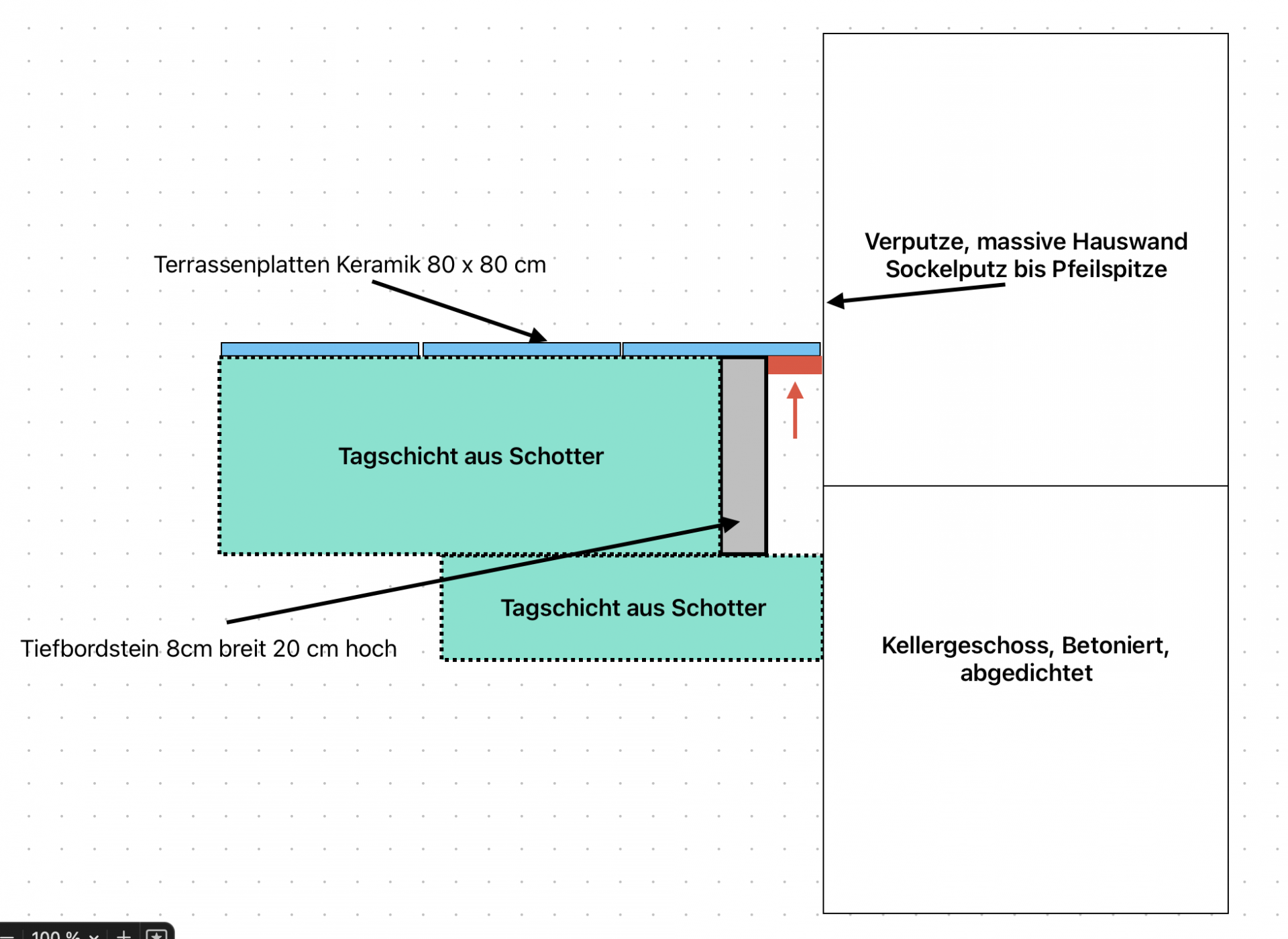

    unsere Terrasse soll (wie heute ja bei den Meisten) ebenerdig mit dem Ausgang der Terrasse laufen. Aufgrund gewisser Probleme, auf die ich hier gar nicht groß eingehen möchte, gibt es aber stellen, an denen ich nicht auf diese Höhe mit Schotter und Split anfüllen kann.
    Nachdem ich verschiedene Lösungen überdacht und kalkuliert habe, ist es für mich die praktikabelste (oder besser bezahlbarste) Lösung, in einem gewissen Abstand (20 bis 30 cm) zur Wand Tiefbordsteine zu setzen, durch die der Schotter/Split nicht an die Wand reicht und die Platten über diese laufen zu lassen (höhe wird natürlich bedacht etc.).
    Jetzt stellt sich mir noch eine Frage, wie sorge ich dafür, dass die Platten über diesem Hohlraum sicher liegen und nicht kippen und das am besten dauerhaft. Ich habe schon gesehen, dass diese Problem bei Fertighäusern wohl immer besteht und es dafür besondere Gitterrostlösungen gibt (die ich nicht brauche und die deshalb auch zu teuer sind. Zur Lagerung von Platten habe ich aber noch keine Lösung gefunden. Daher habe ich schon überlegt, mir einfach Winkelträger für Gitterroste zu besorgen (ein Beispiel findet ihr unter dem Namen Winkelkonsole Typ 3 für Rostbreite 300 mm) und die überstehende Nase an der Rückseite abzutrennen, damit die Platte einfach bis zum Ende durchlaufen kann.
    Allerdings sind auch diese sehr teuer, weshalb ich mich frage, ob es nicht auch ordentliche Schwerlastwinkel (die für den Außenbereich geeignet sind) tun.
    Klingt eine der Lösungen für euch sinnvoll oder gibt es ganz andere Vorschläge und Ideen? Das Thema macht mich ein bisschen wahnsinnig und hält das ganze Projekt Terrasse schwer auf, was die Kinder gar nicht gut finden ;-)
    Ich wäre also für jede Anregung dankbar!
    Grüße
    Benito

    Mach mal ne Skizze, was du da vor hast.

    Hallo driver55,
    es handelt sich nicht um ein Fertighaus, sondern um ein Massivhaus.
    Es gibt lediglich ein Problem bei der Ausführung des Putzes, das dafür sorgt, dass ich die Tragschicht für die Platten an einigen Stellen nicht bis an die Hauswand ziehen kann. Nach Abwägung verschiedener Optionen hat sich als am praktikabelsten herausgestellt, hier noch mal Randsteine einzuziehen (in 20 bis 30 cm Entfernung zur Wand und die Platten über diese (natürlich mit einem kleinen Abstand) bis an die Hauswand zu ziehen.
    Es geht mir jetzt nur um Ideen oder Lösungsansätze, wie ich die Platten über diesem dann entstehenden Hohlraum am besten stabil und dauerhaft lagere.
    Viele Grüße
    Benito

    Mach halt mal ne kleine Zeichnung.

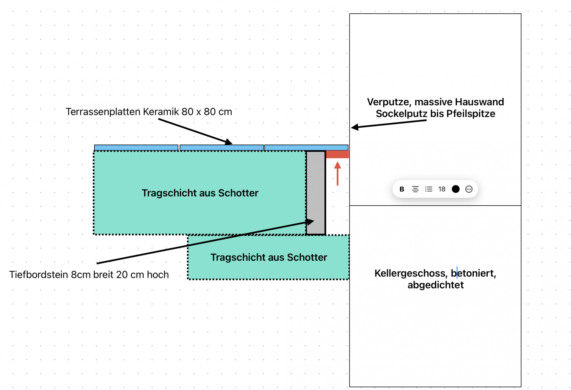

    Leider habe ich gerade keine sinnvolle Software dafür zur Hand. Ich hoffe aber die Zeichnung unten verdeutlicht, worum es geht.
    Meine Frage bezieht sich im Prinzip auf den roten Bereich. Was eignet sich am besten, um dafür zu sorgen, dass die Terrassenplatte auch in diesem Bereich über dem Hohlraum stabil sitzt und nicht kippt etc.
    Ich hoffe die Zeichnung verdeutlicht das
