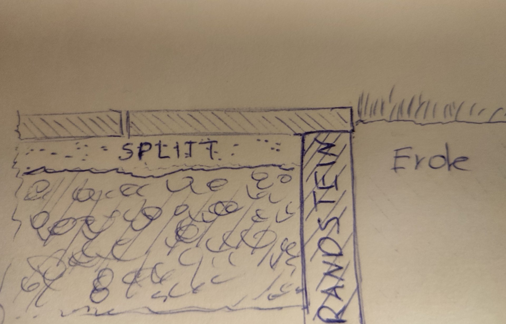

    Hallo ihr Lieben,
    Bräuchte eure Hilfe!
    Ich Möchte meine Terrassenplatten (3cmFeinstein) auf die Beton Randsteinplatten legen.Meine Frage ist das ein Problem das der größere Teil der Terassenplatte auf dem Splitt
    Liegt und nur der Rand (6cm) auf dem Ransteine liegen.
    Ich mache das deswegen damit man die Einfassung nicht sieht .Brauche es aber für die Befestigung.
    Freue mich auf eure Antworten

    Das ist so aus mehrerlei Gründen schlecht. Da werden die Platten ziemlich sicher „wandern“, bei Setzungen des Sp,ittbeets liegt die äußere Platte plötzlich „schräg“, etc…
    Wenn Du den Randstein nicht magst, dann nimm halt Flachstahl…

    Danke für die Schnelle Antwort.
    Leider brauche ich die Randleisten auch als Absatz.
    Das heißt das auf einer Seite 25cm über der Grasnarbe liege.Nur Flachstahl auf 7 m Länge 45 cm Hoch geht leider nicht!!

    Also doch anders als in der Zeichnung…
    Ich würde das trotzdem nicht so auflegen, dann eher eine „Einfassung“ aus Naturstein die aussieht wie eine Stufe und da dann den Belag „daran“ gelegt (nicht darauf halt).…
    Ansonsten solltest halt gebunden verlegen, also nicht in Splitt, sondern in Mörtel, daran scheitern Heimwerker aber oft…

    Schaue ich Mal an .Die Darstellung im Schnitt ist schon so nur auf der anderen Seite ist die Stufe.
    Werde es wahrscheinlich auch so machen.Beton wäre günstiger gewesen schaut leider nicht so geil aus.

    Ich verdichte auch nicht da ich auf Rollkies und eine 3cm Schicht Splitt Verlege. Da ich die Terasse um den Pool lege un Rollkies sich selbst verdichtet.
    Ich hoffe das bleibt auch so ...

    Wie in deiner Zeichnung angedeutet, wirst du nicht glücklich. Das wird immer wackeln, knirschen und ohne Einfassung nach außen hin verrutschen bzw geht dann eventuell auch mal die Platte oder der Randstein kaputt. Vielleicht kannst du ja auch mit so einer art Kiesfangleiste arbeiten die Außen eine "schöne" Ansicht hat und dann quasi umlaufend die Optik (gleich noch eine LED Beleuchtung mit integrieren um den Pool in Szene zu setzen :shades). Musst dir dann aber auch was überlegen, dass die nicht nach außen hin abhaut.
