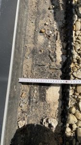

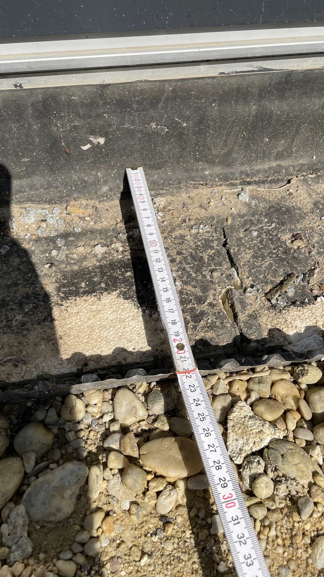

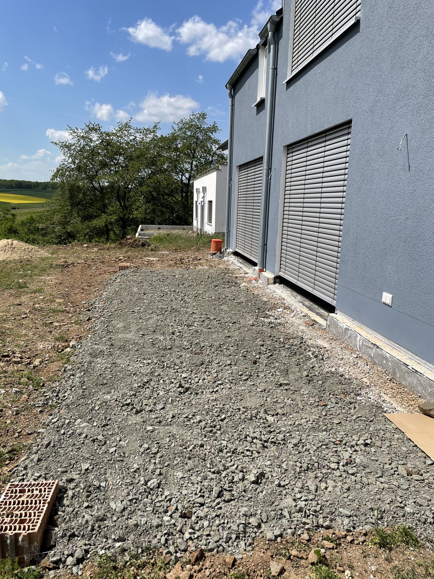

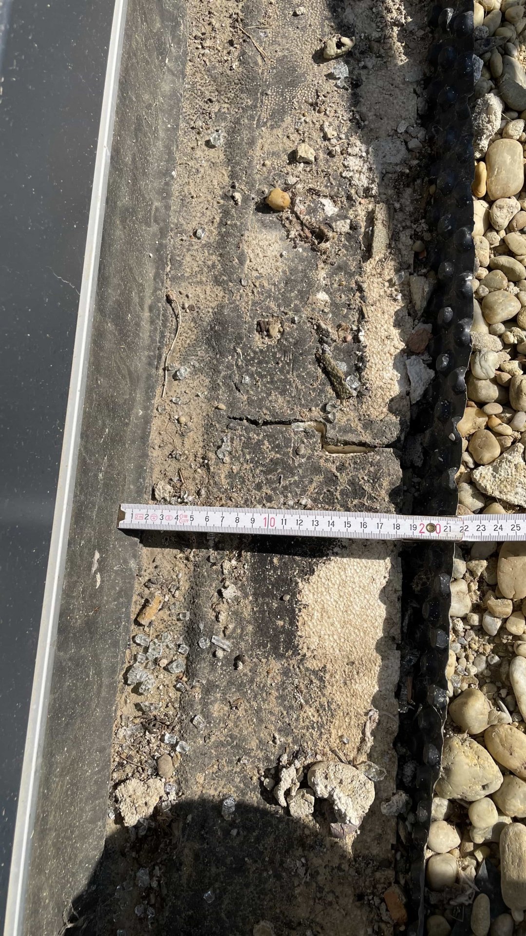

    wir möchten beim gekauften Haus die Terrasse neu machen (vorher WPC).
    Frage ist nun: Terrassenplatten (60x60x3cm Granit)
    a) auf einem Splitbett direkt auf die 12cm Sockeldämmung an die Hauswand verlegen
    b) Platten erst hinter der Dämmung verlegen und hier ein Blech anbringen oder einfach nur mit Split verfüllen
    c) einen art "Dachpappkeil" anbringen und darauf die Platten verlegen
    d) ganz was anderes?
    Was würdet ihr hier empfehlen?
    Danke!

    umgesetzt ist es noch nicht wegen verschobenem Liefertermin aber ich werde hier nun Fassadenrinnen verbauen (ACO Profiline). Die setze ich nur in die Nischen der Fenster unter die bodentiefen Fenster/Türen, passen sogar perfekt rein ohne die Rinnen zuschneiden zu müssen.
    Alles andere scheint mir nicht sonderlich dauerhaft zu sein. Ist zwar nicht ganz billig, aber damit habe ich dann auf ewig Ruhe.

    Mache die Terrasse mit Einkornbeton (Trasszement + Split). Genau, die Abläufe der Fassadenrinnen leiten das Wasser unter die Betonschicht ab. Es so zu machen hat mir auch ein befreundeter Gartenbauer empfohlen.
    Bevor ich die Rinne auf den Sockeldämmung anbringe, werde ich die Styrodur-Platten vorher noch einmal mit Bitumenanstrich bestreichen und ggf. darauf einen Streifen Dachpappe kleben.
    Sobald es losgeht, poste ich hier gerne Bilder
