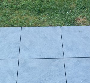

    Auf einer stabilen Betonbodenplatte wurden schwere Terrassenplatten verlegt. Das hat gut funktioniert (siehe Foto).
    Es gibt allerdings zwei kleine Probleme.

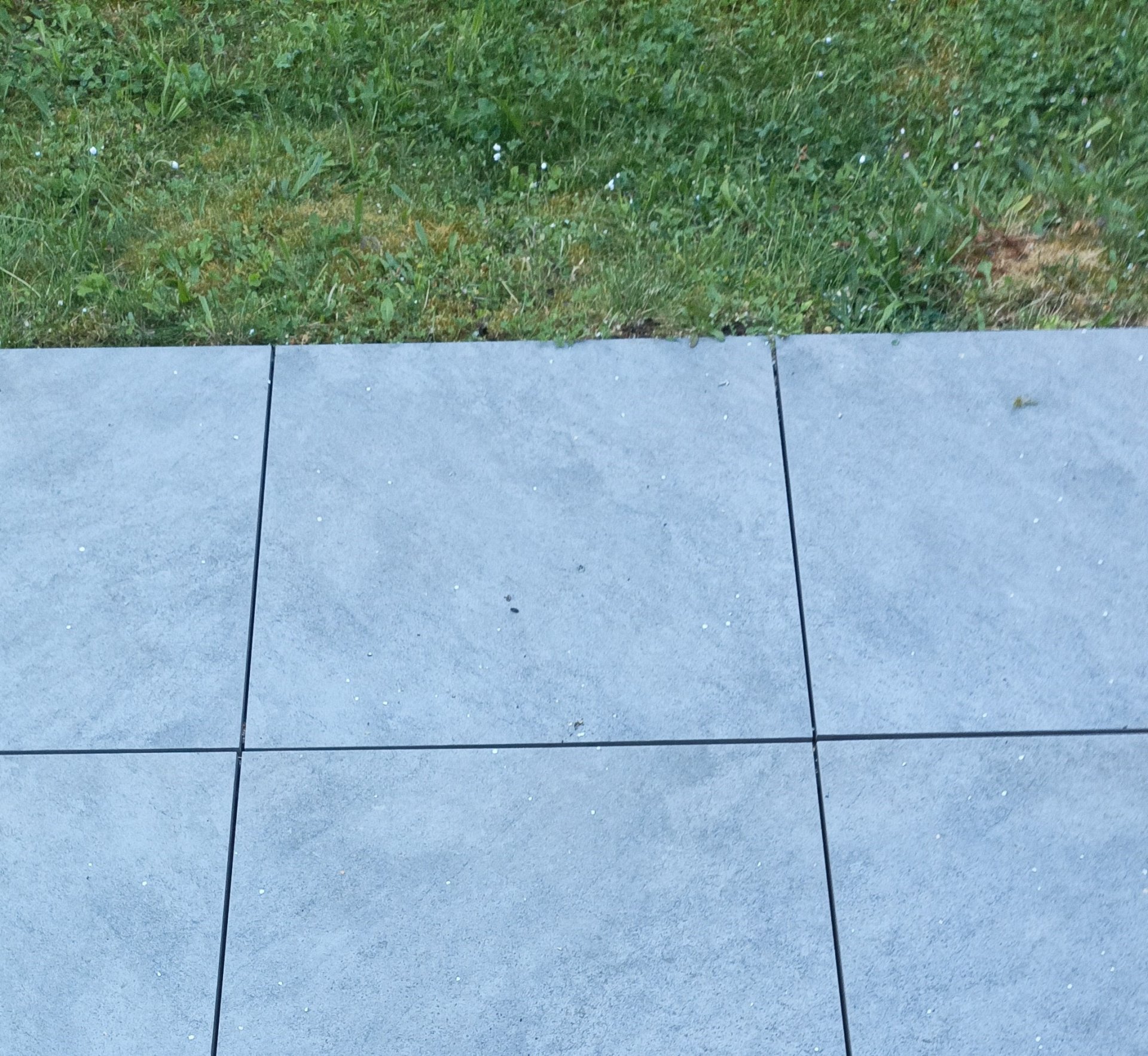

    a) Optisch: Die Platten sind nicht genau in der Line und die Abstände sind nicht exakt gleich. Siehe Foto

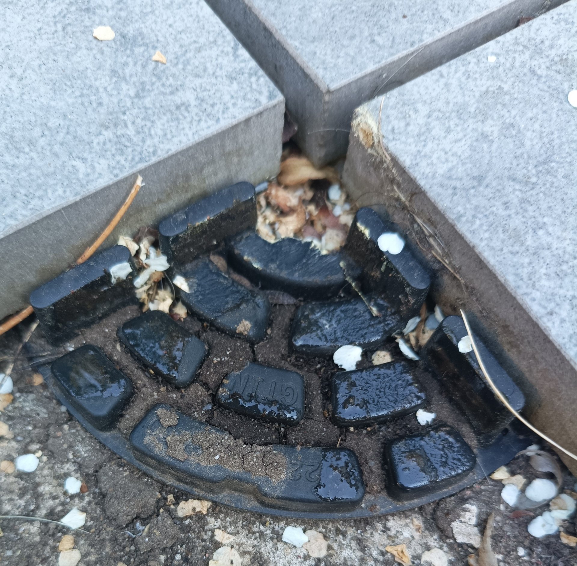

    b) Klappern: Da man vier Auflagepunkte auf den Stelzlagern (Foto) hat, klappern einige Terrassenplatten beim Auftreten.
    Es wurden allerdings noch keine Ausgleichsscheiben, die es käuflich gibt, verwendet.
    Kann man die Situation etwas verbessern?
  2. #2 Fred Astair, 19.05.2025
    12.878
    6.711
    Sicher kann man mit Geduld und Spucke mühsam die Platten so zurechtschieben, dass sie genauestens fluchten. Bis dann Tante Frieda mit ihren 140 Kilo drübergewalzt ist und alles wieder wie vorher ist.
    Das Stichwort lautet "üblicher Betrachtungsabstand" und nicht Dackel mit Lupe.
    Das leichte Klappern wird sich mit 4 Auflageflächen nicht gänzlich abstellen lassen. Ich bevorzuge verstellbare Stelzlager, aber auch hier liegen immer 4 Platten auf dem gleichen Lager. Eventuelles man hier punktuell etwas unterfüttert wenn man pingelig ist.
    Ich habe aufgegeben, zumal bei mir die Stelzlager auf einer Dämmung mit darüberliegender Bautenschutzmatte liegen.
