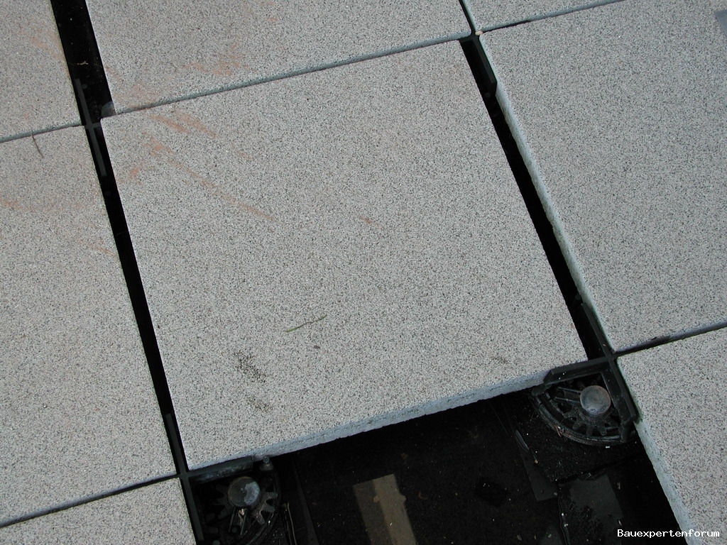

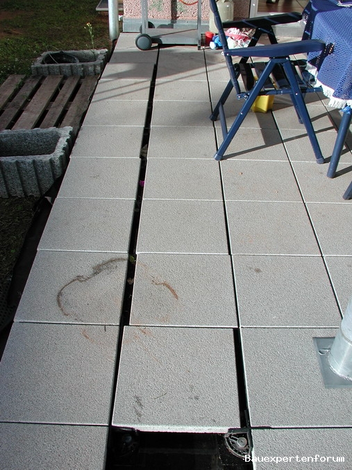

    Hallo liebe Bauexperten (und solche, die es werden wollen) !
    Ich hätte gerne mal Eure Meinung zu meinen Terrassenplatten gewusst.
    Die sind nämlich seit einiger Zeit nach allen Seiten auf "Wanderschaft", was unschöne Fugen zur Folge hat. Zur offenen Gartenseite hin sind sie mit einer zähflüssigen, bitumenartigen Masse geklebt, an den übrigen 3 Wandseiten liegen die Platten nicht bis direkt ans Mauerwerk sondern bis ca. 1 cm davor.
    Ich habe mal ein paar Bilder rangehängt, damit ihr seht, wovon ich spreche.
    Die Arbeiten sind im Sommer 2005 von einer Fachfirma ausgeführt worden.
    Denkt Ihr, ich ich habe eine Chance auf Gewährleistung ?
    Ich freue mich schon auf Eure Antworten.

    Solange keine Randbegrenzung/Befestigung vorne dran ist, werden die Platten sich immer wieder verschieben.

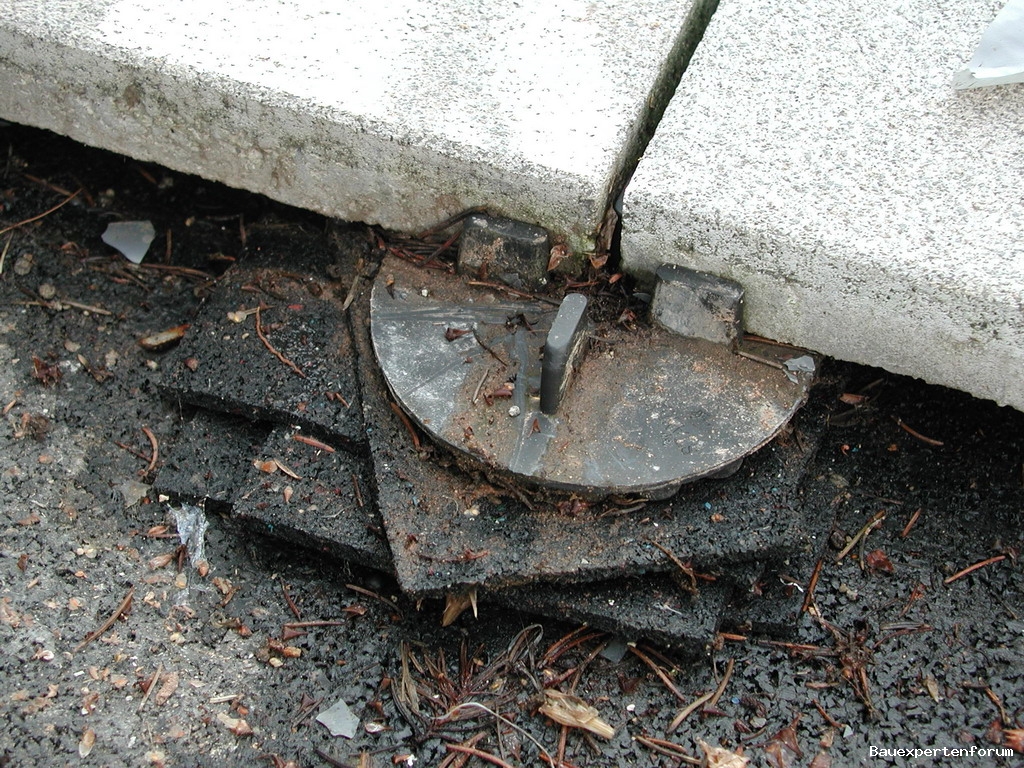

    Zweites Bild, wurde da der Höhenausgleich mit Dichtungsbahnzuschnitten gemacht?

    Nö - Gummischrotmatte.
    Aber auch nicht besser.
    Mängelrüge an den AN - das ist Müll.

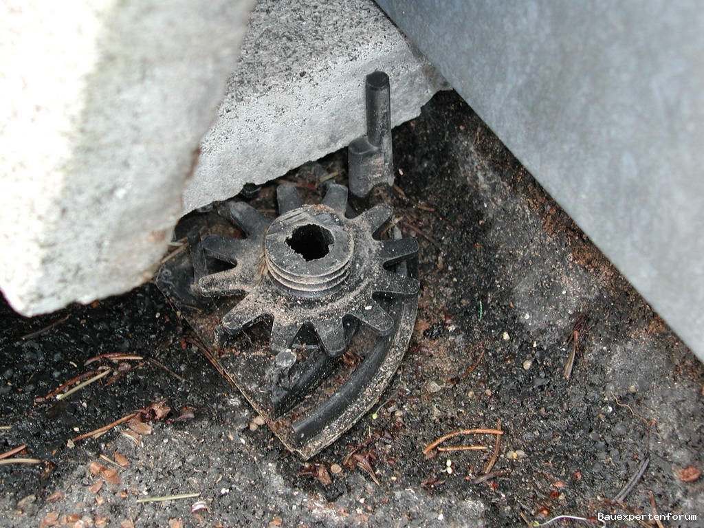

    auf die idee solche stelzlager auszuschreiben /einbauen zu lassen kommen in der regel nur die architekten von baurträgergesellschaften ,(meine bisherige erfahrung) .
    soetwas funktioniert auch , erfordert aber einigermassen gerade fläche auf der es steht , und dafür sorgen die A. in der regel nicht .(mit den dingern kann man nämlich nur begrenzt höhenunterschide ausgleichen)

    Unter den Bahnen soll sich (angeblich) noch eine "Dämmung mit Gefälle" befinden, was immer das sein soll. Kann ich aber im Moment leider nicht überprüfen. In der Schlussrechnung steht jedenfalls "Perliteschüttung als Wärmedämmung mit Gefälle" und kostet € 860 inkl. MwSt. bei rund 51 m².
    drunter befindet sich eine Doppelgarage.

    eine perliteschüttung ist an un für sich ist ja nichts schlechtes , aber die kombination mit verstellbaren stelzlagern und die dann noch so unterbaut , ist alles andere als haltbar und wegen der fehlenden begrenzung auf der "talseite" ist es kein wunder dass die platten unterwegs sind .
    den planer gebe ich zum abschuss frei.......:cool: :cool: :bounce:

    Habe eben erfahren, dass es wohl doch keine Perliteschüttung ist, sondern nur eine Dämmung (für die Garage darunter, gell Robby, nix Maulwürfe). In der Schlussrechnung stand noch der alte Text.
    Sieht aus wie Styropor, ca. 5 cm dick.

    Das macht dann wiederum sinn... aber bitte bedenken das die Dämmung auch geeignet sein muß wegen wackeln, eindrücken usw....
