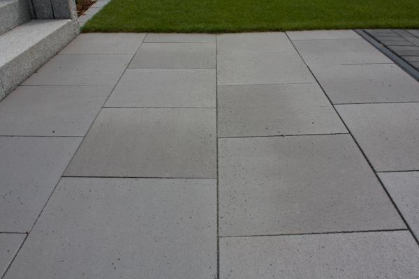

    wir haben an unserem Neubau den gesamten Terrassen- und Gehwegbereich mit
    Platten und Pflastersteinen der Firma Metten, Typ "Belpasso Premio" in der
    Farbe "Grigio brillant", auf Split verlegen lassen. Das Ganze wurde durch
    eine Garten- und Landschaftsbaufirma, zumindest meiner laienhaften Meinung
    nach, auch fachmännisch erledigt.
    Was uns nun im "täglichen Gebrauch" unserer Terrasse aber ziemlich stört
    ist die Tatsache, dass ein einfaches Abspritzen mit dem Gartenschlauch,
    um ein paar Verunreinigungen zu beseitigen, immer in einer ziemlichen
    Sauerei endet. Nachdem die Platten verlegt waren, wurde feiner Split
    eingefegt. Dieser wird beim Abspritzen der Terrasse jedoch immer aus den
    Fugen gespült, so dass es hinterher immer schlimmer aussieht, als vorher.

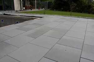

    Ich habe auch mal zwei Bilder beigefügt: Bild 1 zeigt den "Normalzustand".
    Alleine durch den Wind werden einige Splitpartikel über die Fläche verteilt,
    was beim Barfußlaufen sehr unangenehm ist. Bild 2 zeigt die Auswirkungen
    eines Regenschauers.
    Gibt es Alternativen zu diesem Split? Kann man irgendetwas anderes in die
    Fugen einbringen, was nicht sofort wieder ausgespült wird? Der Garten-
    und Landschaftsbauer meinte, dass man da nichts anderes machen kann bzw.
    machen sollte.
    Ich bin für alle Anregungen offen.
    Lieben Dank und viele Grüße
    Levy

  2. #2 wasweissich, 20.05.2012
    wasweissich
    wasweissich Gast
    vielleicht das rumgespritze mit dem schlauch einstellen.............
    dann beruhigt sich das ganze und ist nach ein paar wochen und ein paarmal fegen mit einem weicheren besen kein problem mehr .
    hätte ich jetzt auch gesagt :D

    Ich bin halt Wasserfetischist :D. Warte mal ab, bis die Kärchersaison anfängt...
    Scherz beiseite: Vielen Dank erstmal für die Info. Dann warte ich noch mal ein paar Wochen ab und werde dort, wo bereits die Fugen "blank" sind neuen Split einfegen. Wenn ich Dich richtig verstehe, bindet bzw. festigt sich der Split mit der Zeit?
    Liebe Grüße
    Levy
  4. #4 wasweissich, 20.05.2012
    wasweissich
    wasweissich Gast
    er sackt in sich zusammen und verkeilt dadurch . und wenn der obere halbe zentimeter der fuge dann leer bleibt , ist es in ordnung .
    wenn man auch noch den kärcher verkauft , den schlauch nur zum blumengiessen benutzt , wird alles gut .....
