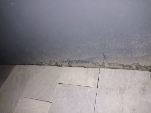

    Hi,
    ich habe vor 5 Tagen bei mir Terrassenplatten aus Sandstein selbst verlegt. Nach dem Verlegen habe ich die Platten und den Sockel schön mit dem Hochdruckreiniger blitzblank gesäubert (s. Anhang 1).

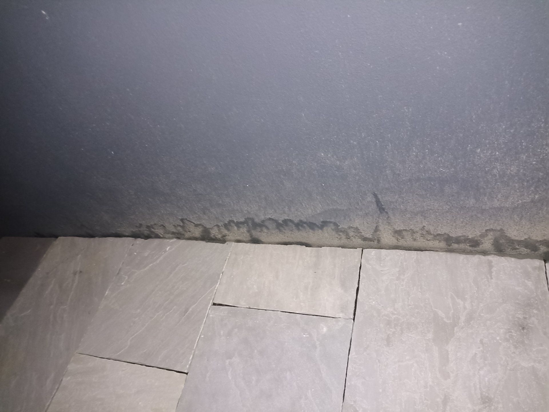

    Heute, fünf Tage später habe ich immernoch Feuchtigkeit am Sockel, die nicht weg will (s. Anhang 2). Ich verstehe nicht wieso. Kann mir das mal bitte jemand erklären? Der Untergrund ist aus Schotter (0/40er), darüber Splitt (2/5er Basalt), durchlässig wie ein Sieb. Es hat die letzten 5 Tage auch nicht ein mal geregnet. Hätte also alles längst abtrocken müssen?! Die Nachbarn haben ihre Terrassenplatten auch bis an die Hauswand und da sieht der Sockel nicht so aus wie bei mir :-/
    Es handelt sich um die Südseite des Hauses, falls das relevant ist.
    Ich hoffe, mir kann jemand sagen, was hier los ist, denn ich verstehe es nicht.
    Zusatzinfo: Derzeit ist das Pflaster mit den 60x40er Platten übrigens auf 1m Breite verlegt. Könnte also das Verlegebild noch ändern auf 2x40er Platten quer und dann an der Hauswand einen 20cm Streifen aus Split/Kies als "Traufstreifen" vorsehen wenn das was bringt...

    Na was da los ist doch klar, durch die Platten kann das Wasser nicht mehr so leicht "weg" und jetzt zeigt sich ein bereits vorher bestehender Mangel der sich zuvor nicht geäußert hat, nämlich die fehlerhafte Abdichtung des Sockels

    Hi Simon, danke für deine Antwort.
    Ich überlege jetzt, welche Optionen ich habe:
    Option 1: Ich lege die Platten auf 80cm anstatt 100cm Bereite, sodass an der Hauswand ein Streifen aus grobem Ziersplitt z.B. 16/32 Körnung gemacht werden kann. Das ist dann technisch quasi so wie vor den Terrassenplatten - hatte seit 5 Jahren nie Probleme an der Stelle. Der Grobe Splitt sorgt dann dafür, dass es an der Wand immer gut belüftet ist und Wasser sofort weggeleitet wird. Nachteil: Meine Einfassung zu den Terrassenplatten in Form der Hauswand geht dann verloren.
    Option 2: Ich mache direkt alles richtig und dichte den Sockel fachgerecht ab. Wir haben keinen Keller und der Sockel fühlt sich "weich" an, ich denke das ist Styropur oder sowas und dann mit Sockelfarbe bestrichen. Kannst du mit diesen Informationen sagen, wie man das fachgerecht abdichten kann, z.B. durch Bestreichen mit irgendeinem Auftrag?
    Unabhängig von Option 1 oder 2 könnte ich auch als zusätzliche Maßnahme noch die Noppenfolie hochziehen durch Überlappung, denn diese endet leider ca. 5-6cm unter den Terrassenplatten.
    Was wäre dein Rat? Am liebsten wäre mir einer, den ich als handwerklich Begabter aber nicht Fachmann selbst in die Hand nehmen könnte :-)

    wie war denn der Geländeverlauf bevor Du den Weg erstellt hast? Gleich hoch? 20cm tiefer?

    Ca. 5cm tiefer. Die Noppenfolie hat 2cm rausgeragt. Ich habe also Splitt bis 1cm über Noppenfolie geschüttet (ging leider nicht anders, Höhe fix) + die 2cm Terrassenplatten. Ich habe an der Hauswand extra groben Split genommen, damit der mir nicht hinter die Noppenfolie rieselt. Die Platten dann direkt an die Hauswand.
    Wahrscheinlich wäre es besser gewesen, die vorhandene Noppenfolie großzügig (20cm) zu überlappen und bis meinetwegen 1cm über die Platten rausstehen zu lassen. Die Platten dann an die Noppenfolie anstatt direkt an die Hauswand...
    Was meinst du? Müsste die Platten dann zwar alle ca. 1cm einkürzen wegen der zusätzlichen Noppenfolie aber das bekomm ich hin...

    In dem speziellen Fall könnte es reichen, die Noppenbahn ist zwar keine Abdichtung aber ohne die Platten ging es ja auch.
    Die fachgerechte Lösung wäre aber um das Haus herum aufnehmen und die Sockelabdichtung korrekt auszuführen.
    Gibt es noch Gewährleistungsansprüche ? Oder ist das Altbau

    Das Haus wurde fast komplett vom vorherigen Eigentümer in Eigenleistung erbaut. Also gibt es leider keine Gewährleistungsansprüche.
    Hatte zuerst gedacht das ich mir das Hochziehen der Noppenfolie sparen kann (wir reden hier von 3cm, die mir fehlen), aber die Beschaffenheit des Sockels erfordert das wohl.
    Okay, werde ich dieses Wochenende umsetzen. Ich danke euch beiden für Euren Rat!
