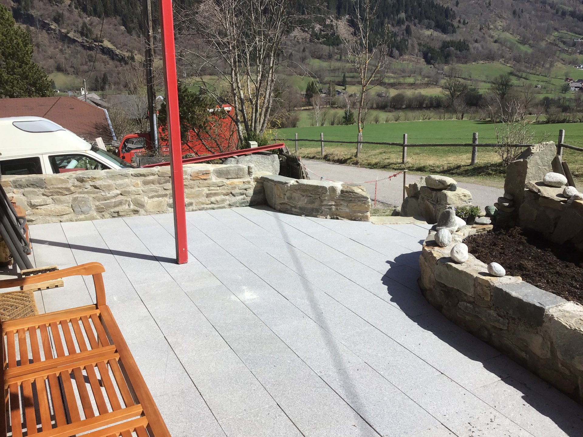

    Unsere Terrasse habe ich ähnlich hergestellt und mit 30 mm dicken Granitplatten 30x 60 cm belegt.
    Alternativ sind auch Stelzlager möglich, fand ich wegen möglicher Punktbelastung bei uns nachteilig.
    Kleine Höhenunterschiede können später leicht beseitigt werden
