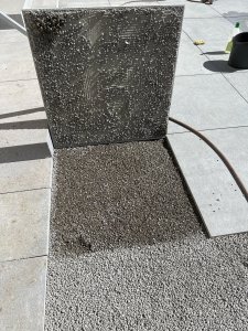

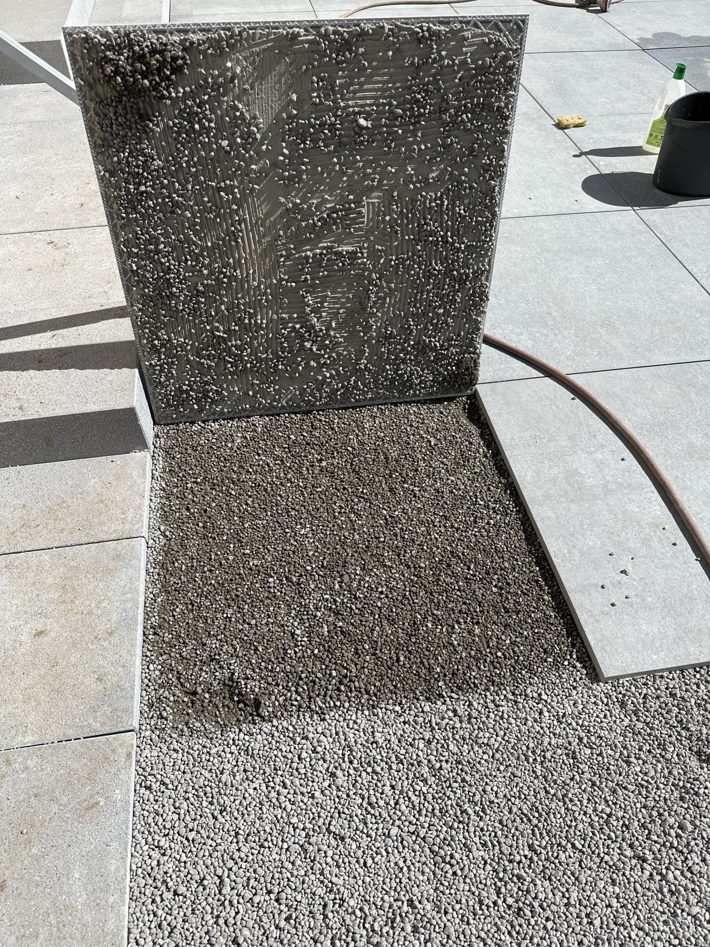

    Bei mir wurde eine neue Terrasse verlegt mit 80x80 feinsteinzeugplatten.
    Untergrund ist drainagebeton.
    Mit Flexfliesenkleber wurden die Platten darauf gelegt und fixiert. jetzt bereits nach 1-2 Tage klingen einige Platten hohl, sprich nicht 100% im Verbund mit dem darunter liegenden Beton.
    das hat zur Folge, dass sogar einige Platten sich ein paar mm auf und ab bewegen. Der Galabauer meinte es sei nicht schlimm, da wir ja noch Epoxidharz als Verfugung nutzen und sich das durch das Einschlämmen noch unter die Platten legt und danach hart wie Beton wird und sich nichts mehr bewegt.
    Passt das, oder soll ich alle Platten die hohl klingen neu verlegen lassen?

    Bei mir würde ich lose Platten neu und vollflächig verkleben.
    Du kannst ja mal eine lose platte hochheben und schauen ob wirklich vollflächig verlebt ist.
    Es dürfte bei Fachmännische Verlegung nichst bewegen.
    vor verfugung müssen Maßnahmen ergreifen werden. Hinterher ist es zu spät. Auch mit viel Wasser…

    Der drainieren darunter scheint recht lose zu sein … ist eigentlich mehr wie Kies …
  10. danwo
    danwo
    17.09.2023
    14
    So sieht das aus
      1,1 MB
      1.064
  11. danwo
    danwo
    17.09.2023
    14
    Der drainagebeton darunter ist eigentlich nur krümelig … nicht verbunden zu einer Fläche …. So kann die Platte ja auch nicht fest mit dem Untergrund verbunden sein ..

    Du hättest vor dem Verfugen nicht draufgehen sollen.
    Der Krümelkram unterm kleber ist ja Sinn der Sache. Drainage und kein Beton

    Also ganz ehrlich, ich bin Betonbauer und kein Plattenleger aber als ich meine Platten gelegt habe auch in Drainbeton und Haftspachtel konnte ich die Frisch verlegt platten ohne weiteres nicht anheben um diese nochmal zu korrigieren…
    Mit Fuge oder ohne dürfen diese nicht hohl sein. Man hat hier zwar vollflächig Kleber aufgetragen aber das war nicht dick genug um eine kraftschlüssiges verbund zu erreichen.

    Ja vermutlich, denn sonst wären die Platten vollflächig mit dem (leider) losen Kies verbunden. ich kann ohne jedoch große Kraft Anstrengung jede Platte hoch heben ..
    der drainbeton gleicht halt in der oberen Schicht eher einem kiesbett

    Nochmal das ganze , überlege einmal was im Winter passiert oder selbst bei entsprechenden Niederschlag schon ..
    Eine interessante Ausführung...
    Aha - das bedeutet das diese Platten wie lose Verlegung zu betrachten sind ....wohl kaum , auch bei Verwendung von Drainsystemen sind die Platten fest , da ist nichts hohl oder bewegt sich und nach der Beschreibung vom TE gehe ich erstmal nicht von einem fachgerechten Drainsystem aus und selbstverständlich wird die Epoxy Fuge nicht unter die Platte 'laufen' und fixieren - irgendwie widersprechen sich die Begründungen ...

    Erstmal sieht die Verlegung fachgerecht aus. rückseitige Zahnung im Drainmörtel frisch in frisch. Wie lange lange hatte das ganze denn Zeit um auszuhärten?
    wenn du drainmörtel zu früh belastest geht er kaputt…
