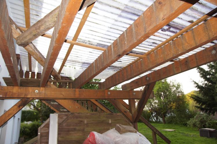

    Hallo Verlege-Experten.
    Folgendes: Ich habe bei mir einen Holzbalkon aufgemöbelt (Fläche 3,6m x 3,6m).
    Aufbau:
    - Grundkonstruktion mit 20 x 8 Bauholz
    - Tragkonstruktion mit 20 x 8 Bauholz
    - 28 mm Rauhspund
    - 2 lagige-Abdichtung
    Jetzt wollte ich darauf eigentlich 60 x 60 x 3 Natursteinplatten auf Stelzlagern verlegen.
    Ich war mir nun noch unsicher, ob 3 cm Natursteinplatten nicht etwas "dick" ist, d.h. ob es 2 cm Dicke auch tun (im Baumarkt sieht man häufig 2cm Feinsteinzeug in 60x60 zur Verlegung auf Stelzlager).
    Mein Naturstein-Händler hat mir empfohlen, da eine Holzkonstruktion keinesfalls auf Stelzlager zu gehen. Gefahr, dass die Platten brechen ist zu groß, selbst bei 4 cm und 60x60. Empfehlung: Kiesbett und 3 cm Dicke.
    Meine Fragen:
    1. Was ist eure Empfehlung bei einer derartigen Konstruktion ? Kiesbett oder Stelzlager?
    2. Welche Dicke würdet ihr empfehlen ? Kann es sein, dass Feinsteinzeug generell eine höhere Druckfestigkeit wie Granit hat ? (Mein Naturstein-Händler war auch erstaunt, dass im Baumarkt 2cm Feinsteinzeug in 60x60 zur Verlegung auf Stelzlager angeboten wird -> "das hält nie im Leben")

    Also mir als Laie gefällt eine gleichmäßige Auflage von Platten besser. Bei nur hier und da erfolgten Auflagen hätte ich immer Angst das die Platten durchbrechen würden. Besonders bei dieser größe. Ich frage mich allerdings ob deine Holzkonstruktion dieses Gewicht auch aushält. Allein die Steine wiegen schon einiges dazu kommt womöglich noch Sand oder Kies plus Personen die sich darauf bewegen oder mal rümhüpfen. Somit meine Frage ist dieses mal Statisch durch gerechnet worden?

    der Hinweis nach der Last von Diamand ist berechtigt.
    Auf einem Balkon stehen später ganz viele Leute.
    Und dazu noch ganz viel Gewicht durch Steiplatten.

    Stell mal Bilder von der Konstruktion ein.
    Welche Last je m² wurde angenommen / berechnet?

    Hab grad nur ein altes Bild da, d.h. vor der Sanierung. Ergebnis ist aber ähnlich.
    Ein Statiker war nicht involviert.
    Was sollte man lastseitig in etwa annehmen ? Ca. 20 kN auf die Fläche (3,6m x 3,6m) ?

    also bei einer Terrasse ist man bei 4KN/m² dabei.
    Bei 3,6*3,6m=15m2 * 4KN/m² = 60KN = 6to = 6VW Käfer
    Bei einer Terrasse muss man davon ausgehen, dass bei einem Fest sehr viele Leute
    auf der Terrasse sind.
    Für Wohnungen geht man innen von 2KN/m² aus.

    Das solltest Du ganz schnell nachholen, ansonsten artet das hier in gaaaanz gefährliches DIY aus.

    ich glaube was du brauchst istweniger die Druckfestigkeit.
    Die wird bei beiden sehr hoch sein.
    Was du brauchst ist die Biegezugfestigkeit
    Wikipedia für Granit
    Biegezugfestigkeit nach EN 12372: > 13 N / mm²
    Bei den Platten musst du den Hersteller fragen.
