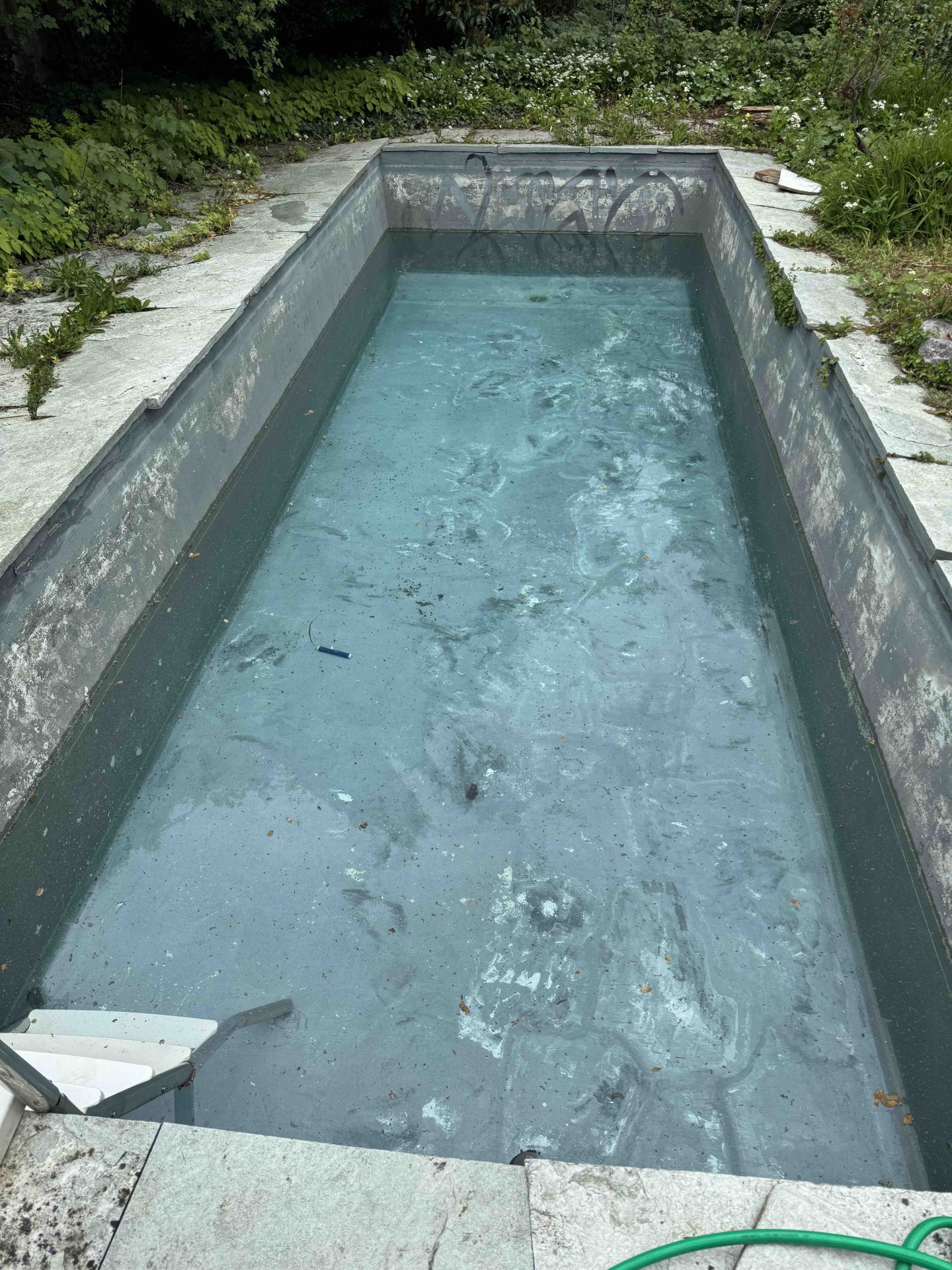

    Hallo Forum, ich habe Steinplatten im Garten, die alle lose und wild auf dem Boden (teils Beton/teils Erde/Stein) liegen, die ich nun gerne ordentlich ausrichten und verfugen möchte. Ich bin eine absolute Laie daher weiß ich nicht wie und womit (Material) ich am besten vorgehen soll, würde mir aber definitiv zutrauen euren Rat zu befolgen und selbst auszuführen. Vielen Dank dafür und schöne Grüße,

    Hast du schonmal nachgeschaut, wie es unter den Platten aussieht? Ist da überall Beton oder nur im Bereich der Poolumrandung?

    Der erste Schritt wäre wohl, das Ende der Brutzeit abzuwarten und dann ab dem 1. Oktober die Fläche für eine Bestandsaufnahme freizumachen. Dann die Platten aufnehmen und den Zustand der Bettung feststellen. Danach entscheidet sich das weitere Vorgehen.

    Vielen Dank für eure Antworten. Die Platten liegen lose auf Erdboden. Die sind wirklich alle lose, dafür aber schwer. Eine dünne Betonschicht, sodass sie zumindest eingebettet sind plus Fugenfüller käme nicht in Frage?
