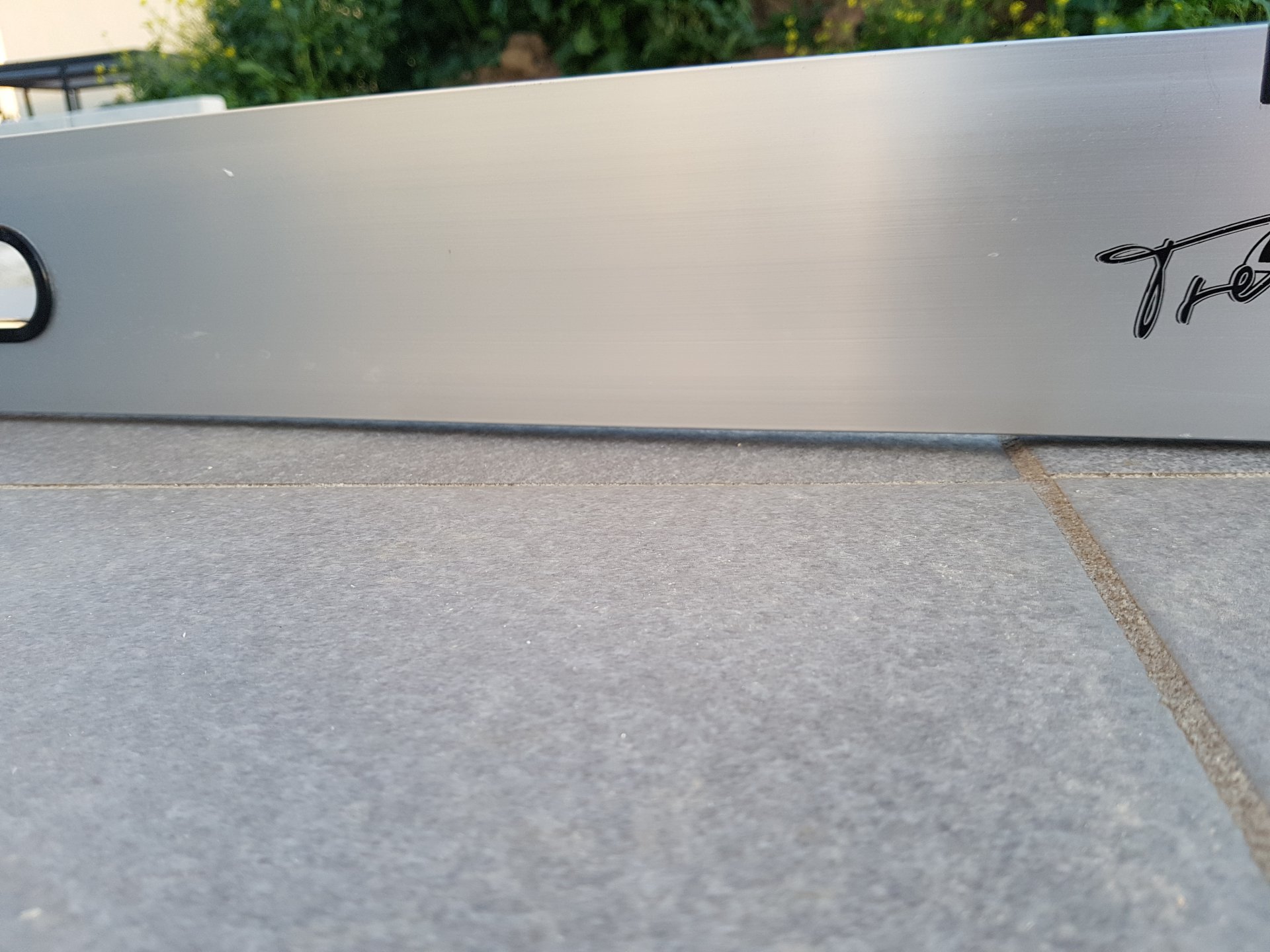

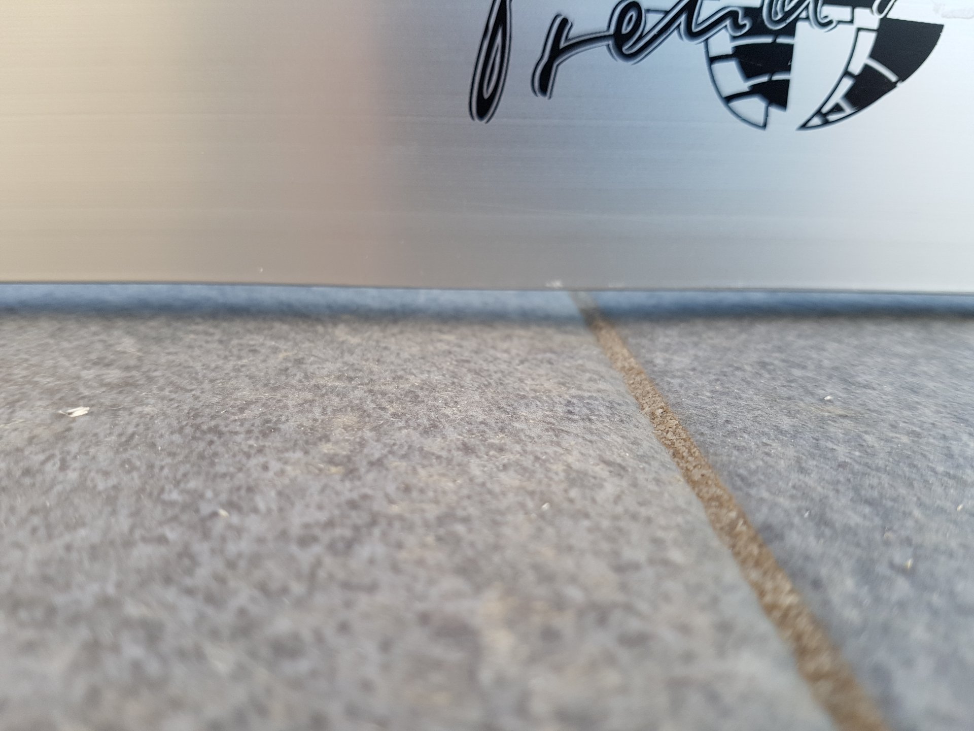

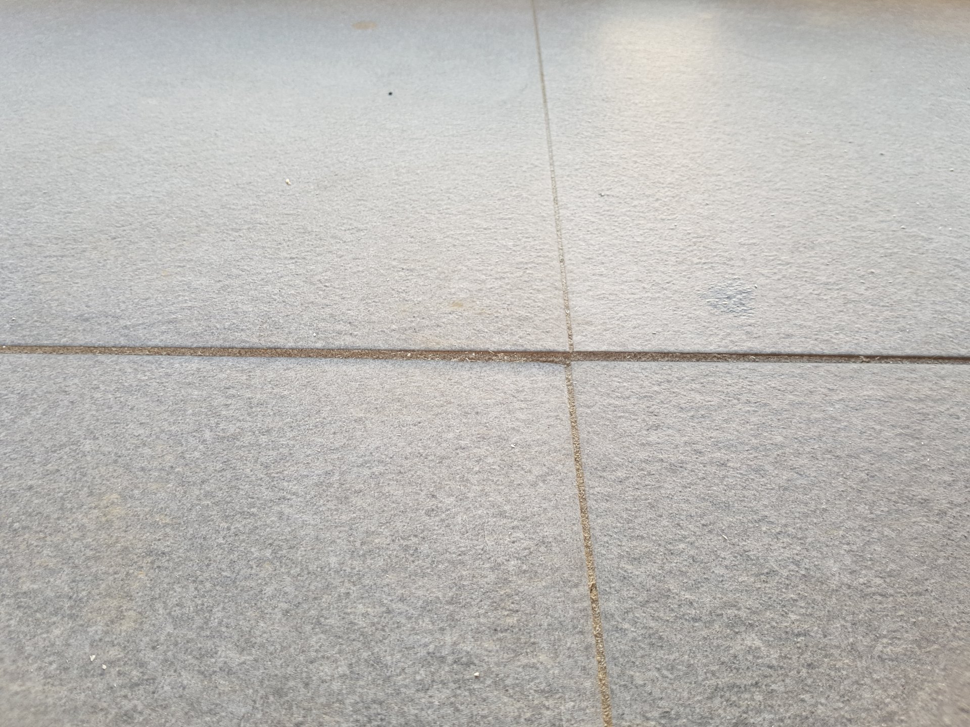

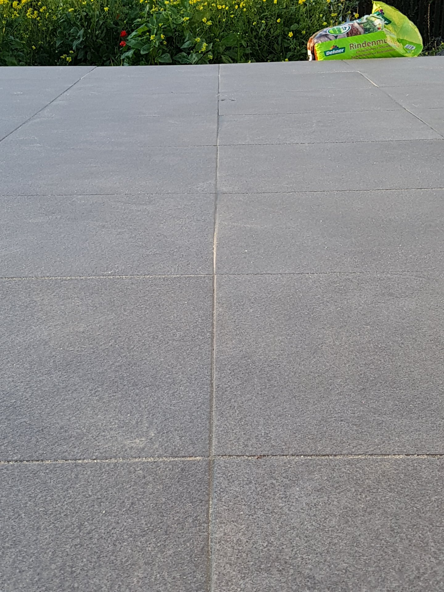

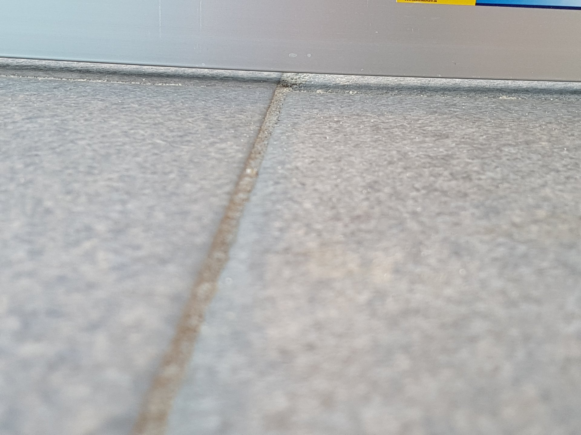

    Hallo zusammen. Bei uns ist endlich unser Häuschen fertig geworden und wir eingezogen. Damit wir dieses Jahr wenigsten die Terrasse noch nutzen können, hat unser Landschaftsgärtner die Terrassenplatten verlegt bzw betoniert.
    Jedoch haben wir bemerkt das die Platten meines Erachtens ziemlich uneben sind. Jetzt weiß ich nicht, wie stark solche toleranzen sein dürfen und wir damit den Gärtner um Nachbesserung bitten dürfen.
    Unsere Terrasse hat die Maße 9x4 Meter. Und es handelt sich um Feinsteinfliesen 60x60 cm.
    Anbei hab ich ein paar Bilder angehängt. Vielleicht kann mir einer von euch ganz neutral sagen, ob man das so lassen kann?

    Oh mann, dass sowas den Leuten nicht peinlich ist.
    Wenn er so schon schluderig gearbeitet hat, stimmt der Unterbau? Sonst ist nach dem nächsten Winter das Ding eh abrissfertig.

    Ein paar Platten klingen hohl. Ich hab ihn darauf angesprochen. Er meinte wenn die an ein paar Stellen fest sind, dann reicht das

    Das war keine Antwort auf meine Frage. Wie ist der Aufbau unter den Fliesen?

    Darunter ist eine dicke verdichtete schotterschicht und darauf wurden die Platten mit Mörtel verlegt

    Was für einen Mörtel?

    Ein Trassverlegemörtel. Welchen weiß ich nicht.

    Der Untergrund unter dem Schotter ist auch sehr hart. Ab ca 50 cm kommt massiver Fels
