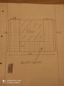

    Guten Abend zusammen,
    ich würde gerne demnächst bei uns um´s Haus Terrassenplatten verlegen. Die Terrassenplatten sollen um einen Erker herum verlegt werden, also zwei mal um die Ecke. Im Anhang sende ich eine Skizze inkl. Maße (cm) des Splitbetts. Die Terrassenplatten sind 40x60cm.
    Nun habe ich im Kopf schon einiges durchgespielt - irgendwie stoße ich immer wieder auf Probleme, dass ich entweder
    a) sehr viel schneiden muss
    b) das ganze nicht in einem Muster verlegt ist [​IMG]
    Wenn ich die Terrassenplatten z.B. mit Kreuzfuge verlege, bekomme ich Probleme bei den 822cm. 60cm x 13 = 780cm. Verlegen würde ich so, wie auf der Skizze in grün eingezeichnet. D.h. ich muss irgendwo eine Platte legen, die 42cm hat. Dafür müsste ich dann leider schneiden und sieht blöd aus :-/
    Ich habe die Breite des gesamten Bettes extra auf 120cm gemacht, um so wenig wie möglich schneiden zu müssen.
    Daher meine Frage:
    Wie würde der Profi das verlegen? Wo fange ich an? Wo schneide ich am sinnvollsten?
    Über ein paar Tips von euch würde ich mich sehr freuen, da ich das zum ersten mal mache.

    Wenn du rechts und links vom Erker jeweils die 2 Reihen legst, ist doch quasi alles vorgegeben. (So oder so gibt es nicht viel Möglichkeiten).
    1. Dein Streifen mit * wird 21 cm, weil die anderen 21 cm an der anderen Erkerecke gelegt werden (Symmetrie) oder
    2. Du legst die beiden 21 cm jeweils ganz außen
    3. Die 42 cm direkt auf die Spiegelachse

    Nimmt man die Mittelachse des Erkers an hat man nach links und rechts bis zur Außenecke 2,91m macht von der Mittelachse 4 ganze Platten + 51cm.
    Zusammengefasst:
    -Mittelachse Erker
    -4 Platten nach links +51cm und dann 2 ganze und nach rechts genauso.

    Hallo driver55,
    hallo SvenvH,
    danke für eure Beiträge. Ich glaube ich entscheide mich für die Variante mit den 51cm Stücken. Ich glaube, das sieht besser aus als 21cm Stücke, da die Platten dann fast so groß sind wie die Originalplatten.
    Vielen Dank an euch beide! Ihr habt mir sehr geholfen.

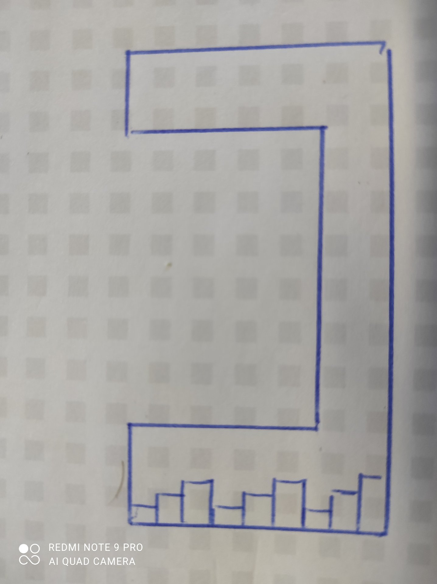

    Alternativ könnte man auch im Drittel Verband arbeiten. Bedeutet zwar mehr schneiden, dann fällt es aber garnicht mehr auf. Die 2cm am Erker bekommt man weggedrückt. Drittel Verband sieht auch viel besser aus.

    Hallo Sven,
    da hast du sicherlich Recht. Ich weiß grundsätzlich wie der Drittelverband aussieht, dennoch müsste ich auch hier direkt wieder nachfragen, wie ich in diesem Fall anfange zu legen. Wie würdest du schneiden?
    Danke und Gruß
    Simon

    Beim Drittel Verband ergibt sich das von selbst. Da kannst du ganz links mit einer ganzen anfangen und schneidest rechts 20cm ab. Die nächste Reihe beginnt dann mit einem 40er Stück usw. Bei Erker muss man halt evtl die fehlenden 2cm ein bißchen vermitteln. Vielleicht ergibt sich das auch durch die Fugen von selbst.

    Okay,
    ich überlege mir das nochmal, ob ich wirklich so viel schneiden möchte. Um sicher zu gehen, dass ich es richtig verstanden habe. Ich habe im Anhang nochmal eine kleine Skizze beigefügt - so würde ich es jetzt von links nach rechts einfach rüberziehen. Über die fehlenden 2cm mache ich mir keine großen Sorgen, dass bekomm ich über die Fugen weg. Kannst du nochmal gucken, ob es so richtig wre?
    Danke und Gruß
    Simon

    Genau so:biggthumpup:
