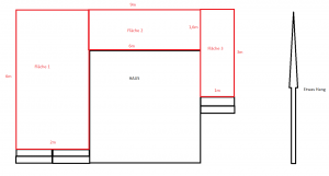

    wir möchten demnächst Terrassenplatten um unser Haus legen. Wie ich das Gefälle am besten ausrichte, bereitet mir Kopfzerbrechen :-/
    Hier einige Infos zum Projekt:
    - Skizze der Terrasse anbei - die rote Fläche soll mit Terrassenplatten ausgelegt werden.
    - Es handelt sich um Natursteinplatten Sandstein, 60x40x2,2cm. Da diese etwas Oberflächenstruktur haben, würde ich gerne schon auf 3% Gefälle gehen.
    - Ich würde gerne im Drittelverband verlegen? Warum? Einfach nur, weil ich es schön finde und ich so nur wenig schneiden muss
    Ich habe jetzt schon sehr viel zu diesem Thema gelesen und ziehe folgende Möglichkeiten in Betracht:
    1. Gesamte Fläche Gefälle Hang abwärts.
    Vorteil: Lediglich EIN Gefälle, keine Kanten o.Ä.
    Nachteil: An der Hauswand sieht man dann natürlich die abfallenden Platten --> nicht so schön; Darüber hinaus in meinen Augen keine optimale Wasserableitung
    2. Jede Fläche jeweils vom Haus weg.
    Vorteil: Optimale Wasserableitung vom Haus weg.
    Nachteil: Ich muss die Platten Diagonal schneiden dort wo sich das Gefälle trifft. Ich weiß nicht, ob das so doll aussieht bei 60x40er Platten :-(
    3. Fläche 1 und Fläche 3 vom Haus weg (nach rechts und nach links). Fläche 2 nahezu ohne Gefälle (1% ?!). Meine Hoffnung ist, dass ich das dieses geringe Gefälle der Fläche 2 dann besser an die Gefälle der Fläche 1 und 3 anpflastern kann. Ich hoffe man versteht, was ich meine.
    Vorteil: Nix schneiden, Gefälle jeweils vom Haus weg.
    Nachteil: Fläche 2 nur sehr wenig Gefälle vom Haus weg + ggf. leichte Kante zwischen den Platten wo das Gefälle aufeinander trifft.
    Meine Frage: In welche Richtung/en würdet ihr das Gefälle ausrichten? Gibt es noch andere Optionen als die, die mir eingefallen sind? Ich habe irgendwie das Gefühl, das ich - egal wie ich mich entscheide - irgendeinen Nachteil hinnehmen muss. Sehr doof!
    Danke vorab und Grüße
    Simon

    Hallo, als gelernter Landschaftsgärtner empfehle ich dir, die Platten tatsächlich von Hausecke auf Terrassenecke zu schneiden. Dafür kannst du die eine Fläche erst über diese Ecken drüber hinaus verlegen, eine Schnur spannen, Platten anzeichnen und dann schneiden. Wenn du dann die andere Fläche verlegst, nimmst den Randbereich der ersteren noch mal raus und machst dasselbe noch mal. Gruß Volker Weber
