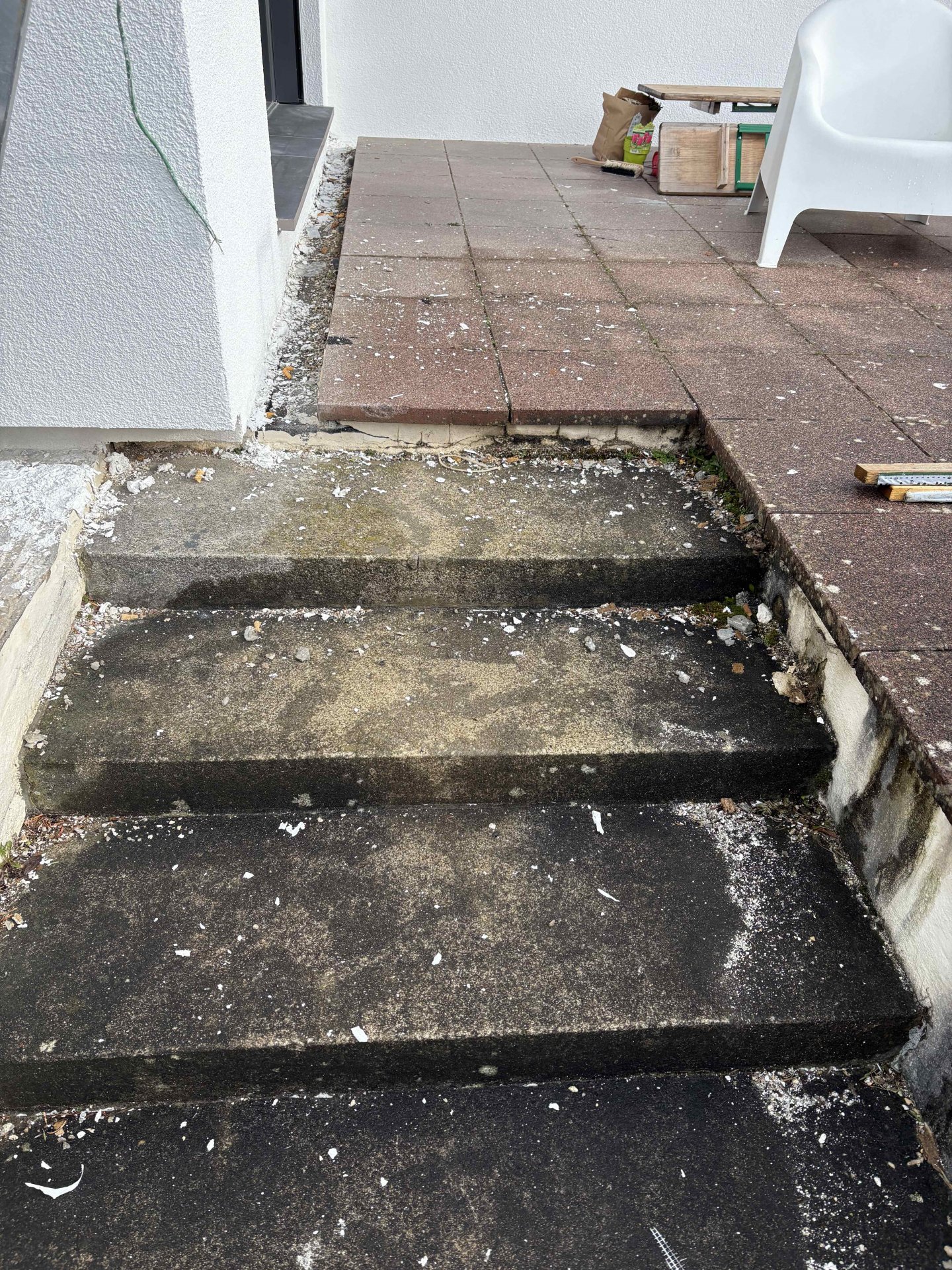

    ich bin dabei meine Terrasse zu erneuern und bräuchte Tips wie ich mit der Treppe Treppe.jpg
    umgehen soll. Unter der Terrasse und unter der Treppe befindet sich eine Garage.
    Der aktuelle Aufbau der Terrasse ist wie folgt:
    -Betondecke (darunter ist die Garage)
    -Schweissbahn
    -Kiesschicht
    -Waschbetonplatten
    Für den neuen Aufbau plane ich auf die Schweissbahn eine EPDM Folie zu verlegen, dann wieder Kies (eventuell Schutzmatte drunter) und dann Steinzeugplatten. Der Anschluss der EPDM Folie an die Fassade soll mit Kappleisten erfolgen. Ich habe aber aktuell keine Idee wie ich die Treppe dicht bekomme, wie der Anschluss der EPDM an die Treppe erfolgt. Habt ihr Ideen oder Hinweise?
    Grüße, Sven
