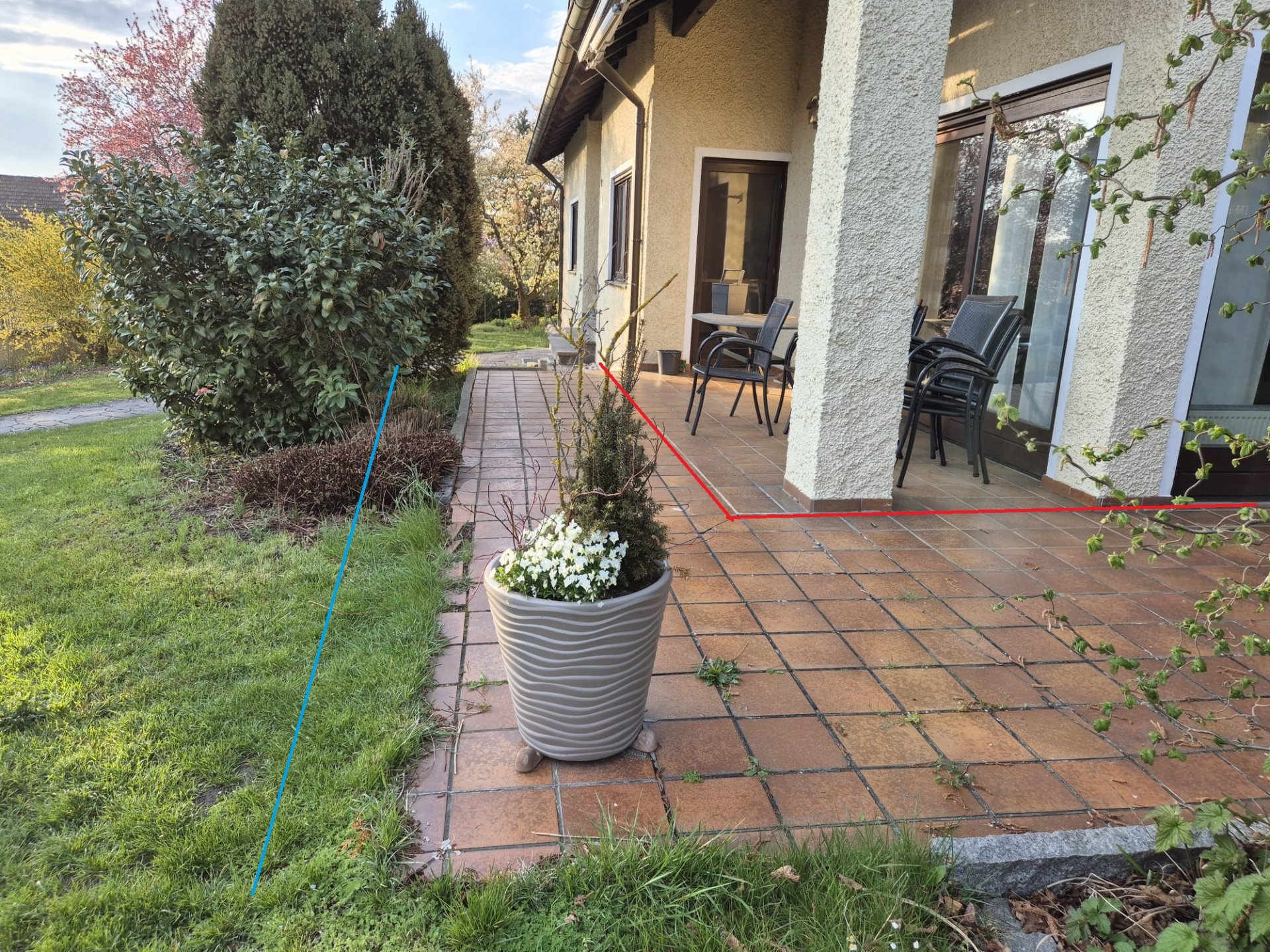

    Unsere Terrasse Baujahr 1985 muss diesen Sommer saniert werden. Die Fliesen sind mittlerweile in einem miserablem Zustand, d.h. gesprengt, aufgefroren und teilweise ohne Haftung. Deswegen muss was neues her.
    Der Aufbau ist momentan folgendermaßen von oben nach unten
    1. Fliesen
    2. Estrich
    4. Dünne Folie
    3. Betonplatte
    d.h. keine Drainagebahn. Die Folie ist sehr dünn und dient wohl nur zur Entkopplung von Estrich und Betonplatte.

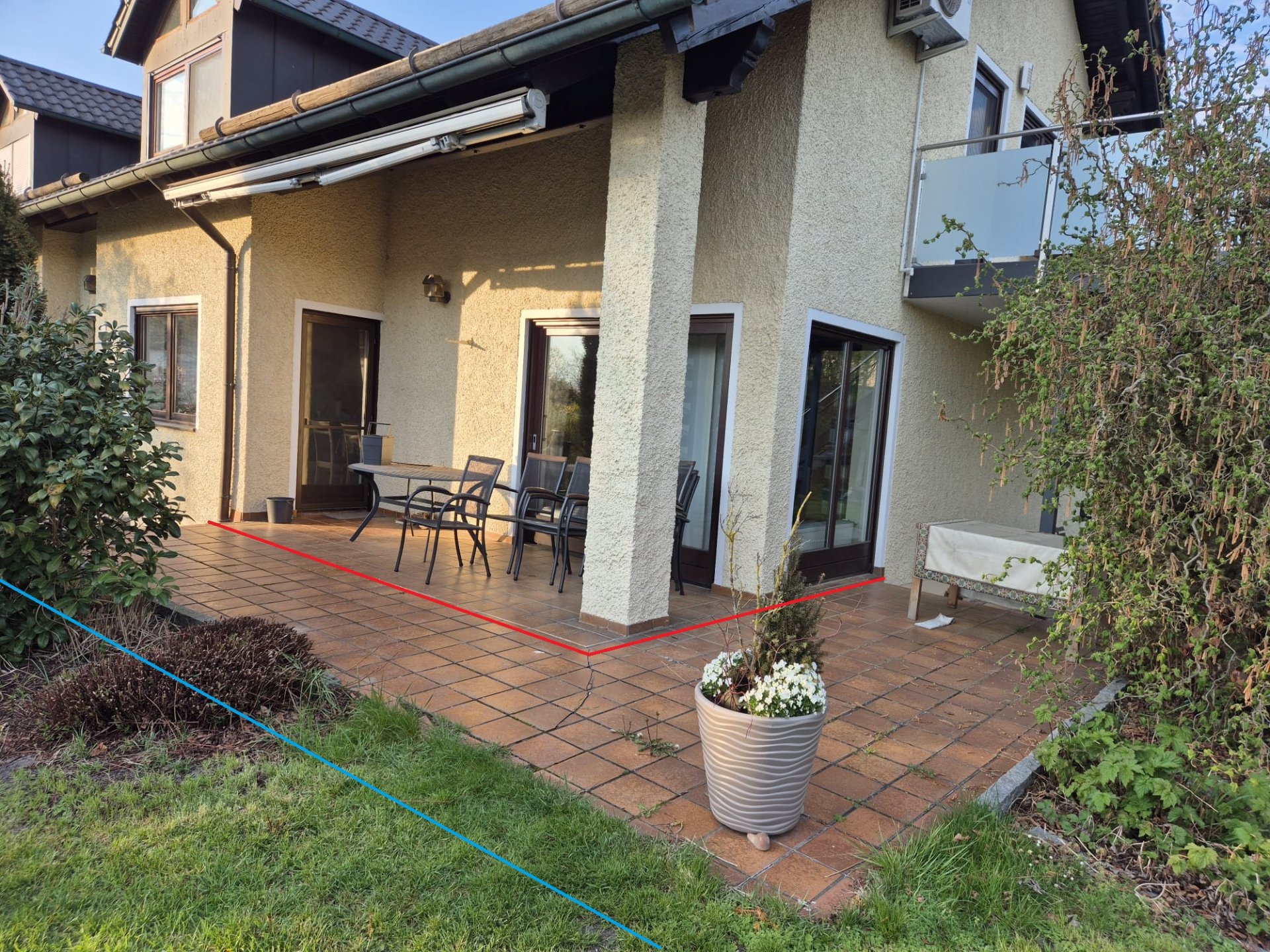

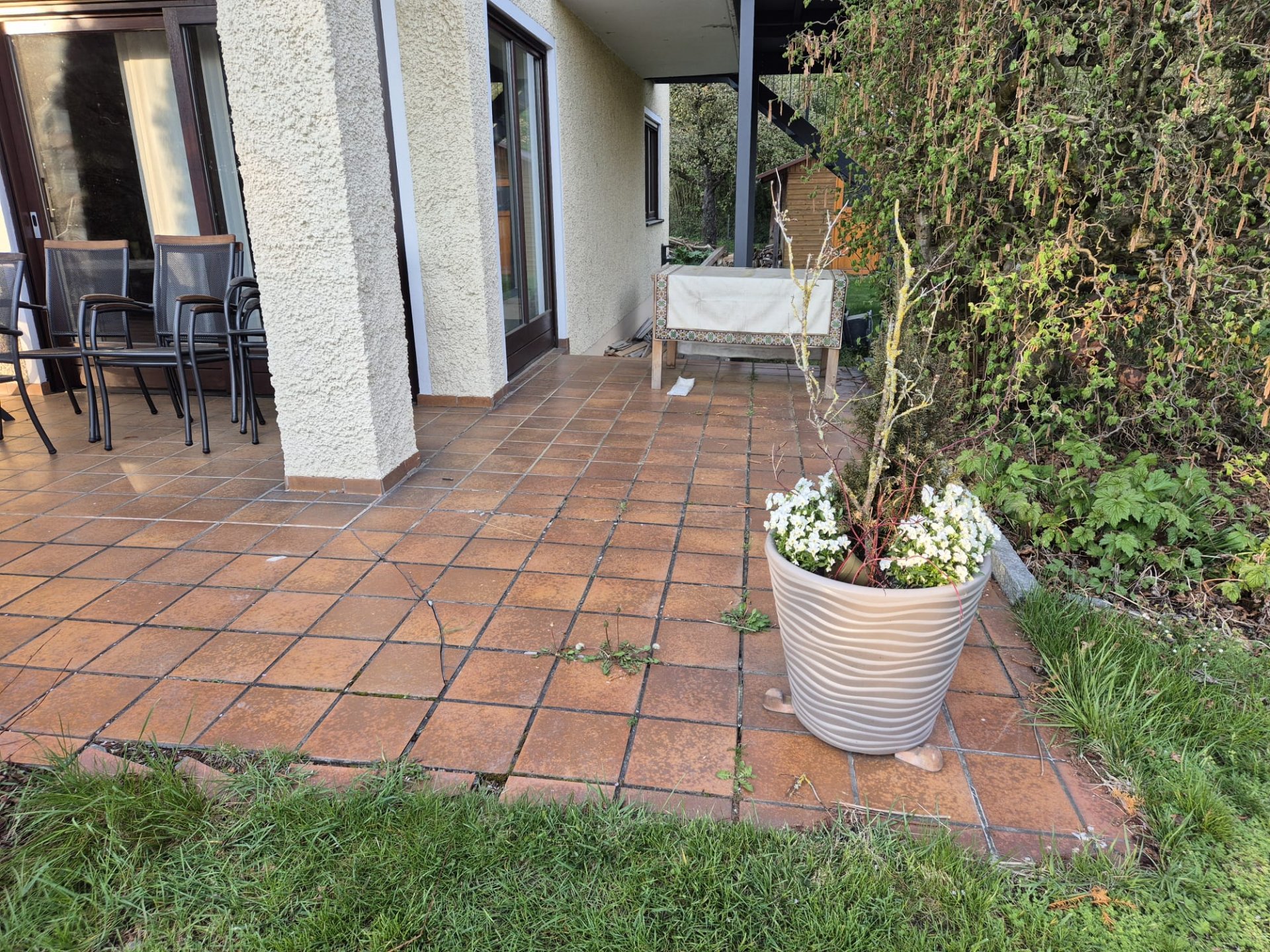

    Die Betonplatte ist nach meinen Erkenntnissen zweigeteilt. Zum einen wurde vermutlich beim Hausbau im Zug des Baus der Kellerdecke die Betonplatte für Terrasse aus einem Stück mit gebaut. Dort steht auch die Säule auf und muss somit bestehen. Zum anderen wurde dann die Terrasse in zwei Richtungen durch eine oder zwei weitere separate Betonplatten erweitert. Man sieht die Trennfuge (rot) auf den Fotos.
    Im Zuge der Sanierung würden wir gerne die Terrasse auch in der einen Richtung um 1m erweitern. Siehe blaue Line auf den Fotos.
    Wir überlegen nun Fliesen und Estrich zu entfernen und folgenden Aufbau zu machen:
    1. Terrassenplatten (4-5 cm dick) in loser Verlegung auf Splitt.
    2. Drainagebahn (z.B. Schlüter Troba)
    3. Bitumenschweißbahn (1- oder 2-lagig) + Hausanschluss mit Flüssigkunststoff.
    4. alte Betonplatte
    Auf 1m Erweiterungsstreifen wollen wir einen frostsicheren Aufbau mit Schotter, Splitt etc machen und dann die Terrassenplatten auch lose verlegen. Aber keine neue Betonplatte.
    Was haltet ihr grundsätzlich von der Idee?

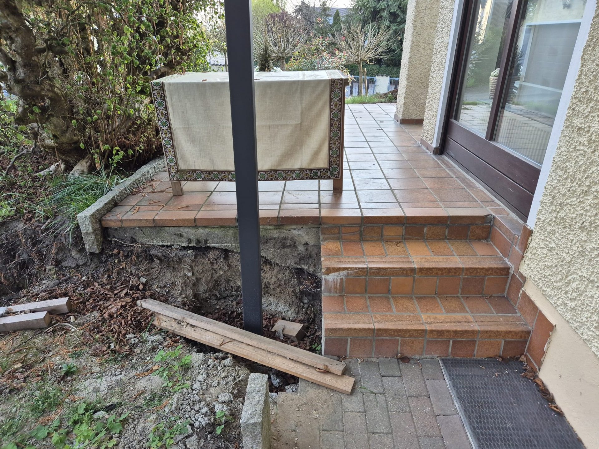

    - die Betonplatten die nicht mit dem Haus verbunden sind, liegen ggf nicht mehr vollflächig auf dem Untergrund auf. Evtl ist Erdreich abgesackt. Siehe Foto neben den Treppe. D.h. sie drohen irgendwann abzusacken oder wegzukippen. sollten wir diese Betonplatte nicht einfach jetzt komplett entfernen und auch hier einen "normalen" frostsicheren Aufbau machen mit Schotter etc...?

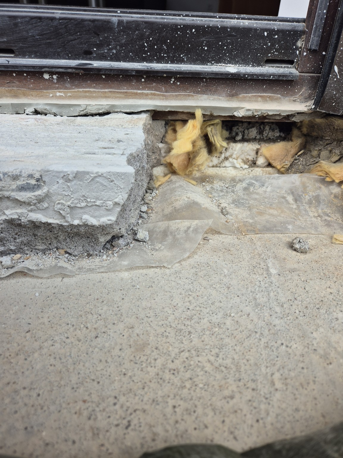

    - Anschluss an der Hauswand bzw an den Türen? Ich befürchte dass es hier ähnlich aussieht, was ich bei der Balkonsanierung im OG letztes Jahr nach Entfernen des Estrichs feststellen musste Siehe letztes Foto (links noch Estrich, rechts Estrich entfernt). Die Türschwelle hängt dann irgendwie in der Luft. Wie untefüttert man das am besten? Mit eine Bodeneinstandsprofil (z.B. Purenit)? Geht das ohne Probleme nächträglich von außen?

  2. ToTi
    ToTi
    27.01.2025
    1.529
    911
    Dachdecker
    Im Süden von Deutschland
    Bist du dir ganz sicher, dass in dem roten Bereich kein Keller darunter ist? Das kann ich mir irgendwie nicht vorstellen.

    Wenn das unterkellert ist, sollte der Aufbau folgendermaßen gemacht werden:
    Haftgrund
    Dampfbremse (10mm)
    Wärmedämmung ( mind.40mm)
    Abdichtung bituminös 2-lagig, oder Kunststoff 1-lagig (10mm oder 2mm)
    Trenn-und Schutzschicht (2-6mm)
    beliebiger Belag (ca 80mm)
    Gesamthöhe ca 140mm
    Und jetzt darfst du raten wo deine Probleme beginnen. Genau, wahrscheinlich an den Türen, da deine Höhe nicht ausreicht. Die Abdichtung an der Türe muss 5cm über Plattenbelag geführt werden, in Verbindung mit einer Terrassenrinne.

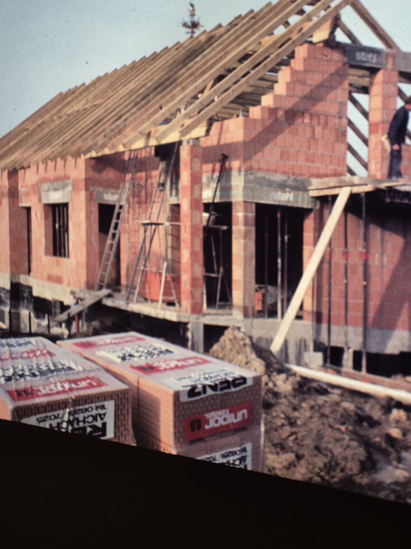

    Ich hab jetzt noch alte Dia Aufnahmen entdeckt von vor 40 Jahren.
    Dort ist es schön zu sehen. Die erste Betonplatte wurde als auskragende Betonplatte realisiert mit Bewehrung. Ähnlich wie ein Balkon. Wie dem Foto zu sehen ist sie nicht unterfüttert. Vermtlich aber später dann doch unterfüllt. Aber die Unterfüllung trägt quasi nix.
    Die Säule steht vermutlich auf einem Punktfundament.
    Das bekräftigt einerseits mein Vorhaben. Andererseits hab ich etwas Bedenken, wenn hier mit dem Minibagger direkt neben Säule und Hausmauer tief gebaggert wird und die später angestückelten Betonplatten wegstemmt. Kann hier etwas absenken und das Haus gar Schaden nehmen?
