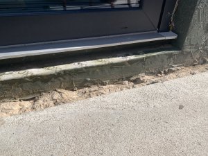

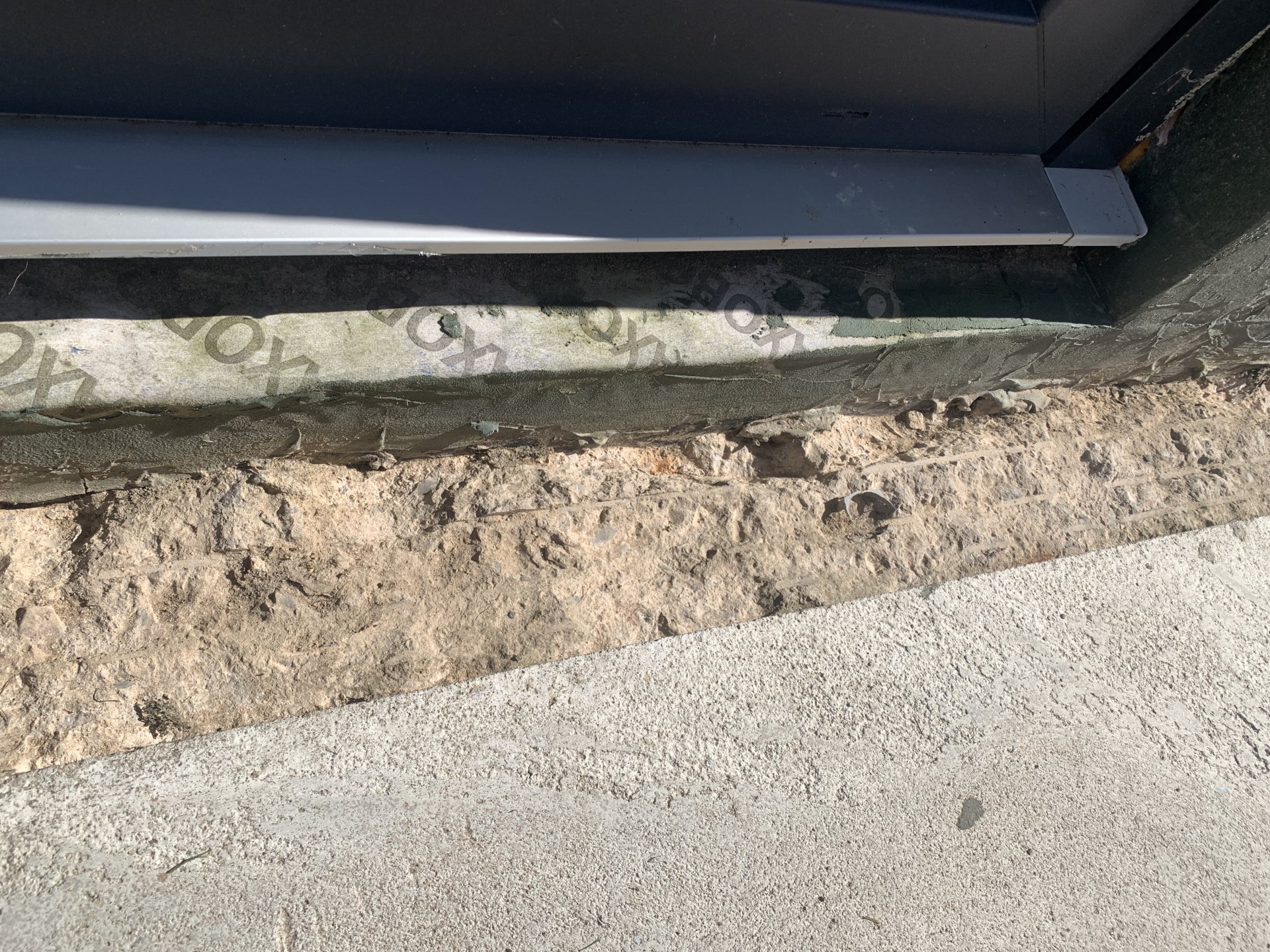

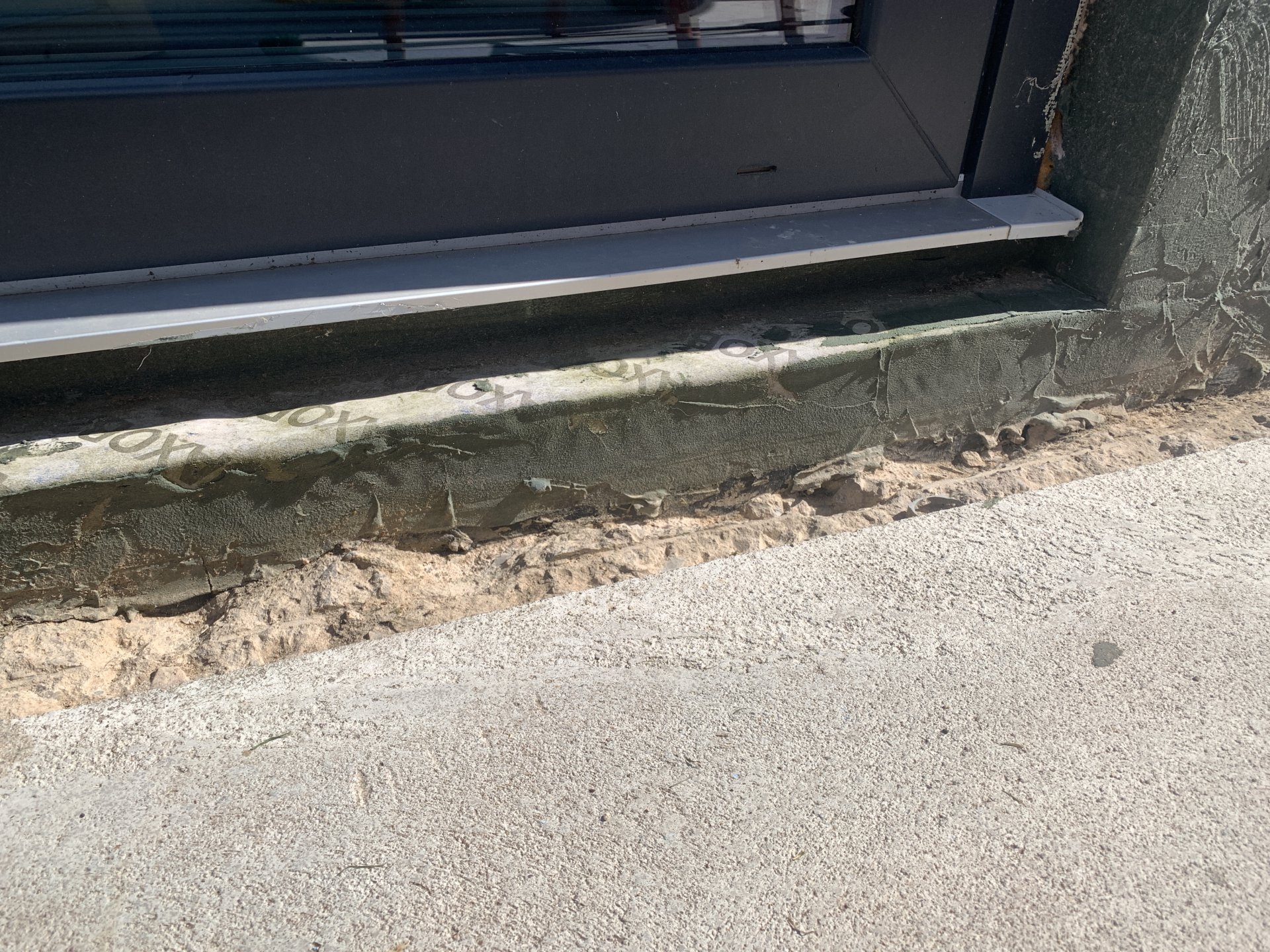

    ich habe eine 3 Meter lange Terrassenschiebetür verbaut. Direkt vor der Tür befindet sich eine Einstiegsplatte bzw. ein Blech aus Aluminium. Darunter liegt das Mauerwerk, das ich bereits mit Flüssigkunststoff abgedichtet habe.
    In etwa einem Monat kommen die Verputzer für die Außenfassade. Jetzt stelle ich mir ein paar Fragen zur weiteren Ausführung:
    1. Sollte ich den Bereich unterhalb der Tür mit einem leichten Gefälle einfach nur verputzen lassen, damit Wasser besser ablaufen kann?
    2. Macht es Sinn, zwischen der Schiebetür und dem Mauerwerk noch eine Fensterbank zu montieren, oder ist das bei einer Schiebetür eher unüblich bzw. unnötig?
    Ich bin mir gerade unsicher, was hier langfristig die beste Lösung ist. Gerade im Hinblick auf Schlagregenschutz und dauerhafte Abdichtung. Ich freue mich über eure Erfahrungen und Meinungen!

    Nein.
    Du meinst einen Austritt.
    Wärmebrücke , es wäre zu empfehlen XPS unter dem Austritt und auch horizontal, hier musst du deine Abdichtung noch ergänzen je nach Lage empfiehlt sich auch der Einbau einer revisionierbaren Rinne angepasst an deinen späteren Belag der Terrasse.

    Ich will dir nicht zu Nahe treten, aber das ist keine Abdichtung, was da hingeschmiert wurde. Die Türe ist auch nicht abgedichtet. Bevor du also den Gipser auf die Türe los lässt, würde ich das nochmal richtig machen. Du hast sonst irgendwann Wasser im Estrich, oder mindestens komische Wasserflecken an der Innenseite der Laibungen.

    Das ist RD1 von Botament mit Dichtband eingearbeitet. Was wäre denn eine Abdichtung?

    Das kennt Toti nicht meine erste Wahl wäre RD1 auch nicht für Öffnungen, am Rahmen fehlt die Abdichtung definitiv hier musst noch einmal ran.

    ja, da gebe ich dir recht Ich kenne das Zeug nicht, da es nicht für Abdichtungsarbeiten nach den Flachdachrichtlinien zugelassen ist. Damit fällt die Abdichtung an Türen heraus. Mit RD1 kann man Außenwandabdichtungen im erdberührten Bereich machen, aber das war es schon. Zumal RDS1 kein Flüssigkunststoff ist, sondern eine flexible polymermodifizierte Dickbeschichtung, mehr nicht.
    @ BilboBildung
    Kratz das Zeug im Bereich der Türschwelle weg. Wetterschenkel links und rechts 3cm kürzen ( nach den Flachdachrichtlinien und den Herstellerrichtlinien 5cm!) und dann alles mit einem vernünftigen Flüssigkunststoff abdichten. Abdichten bedeutet auch, dass die Abdichtung mind 15 cm über Plattenbelag seitlich am Rahmen hochgezogen werden muss. Übliche verdächtige wären: Enkopur, Kemperol, Icopal Profidicht, Bauder Liquitec usw, also alles das Zeug was richtig Geld kostet und nicht im normalen Baumarkt zu haben ist. Nimm was vernünftiges, sonst kann es sein, dass es in ein paar Jahren deutlich mehr kostet
