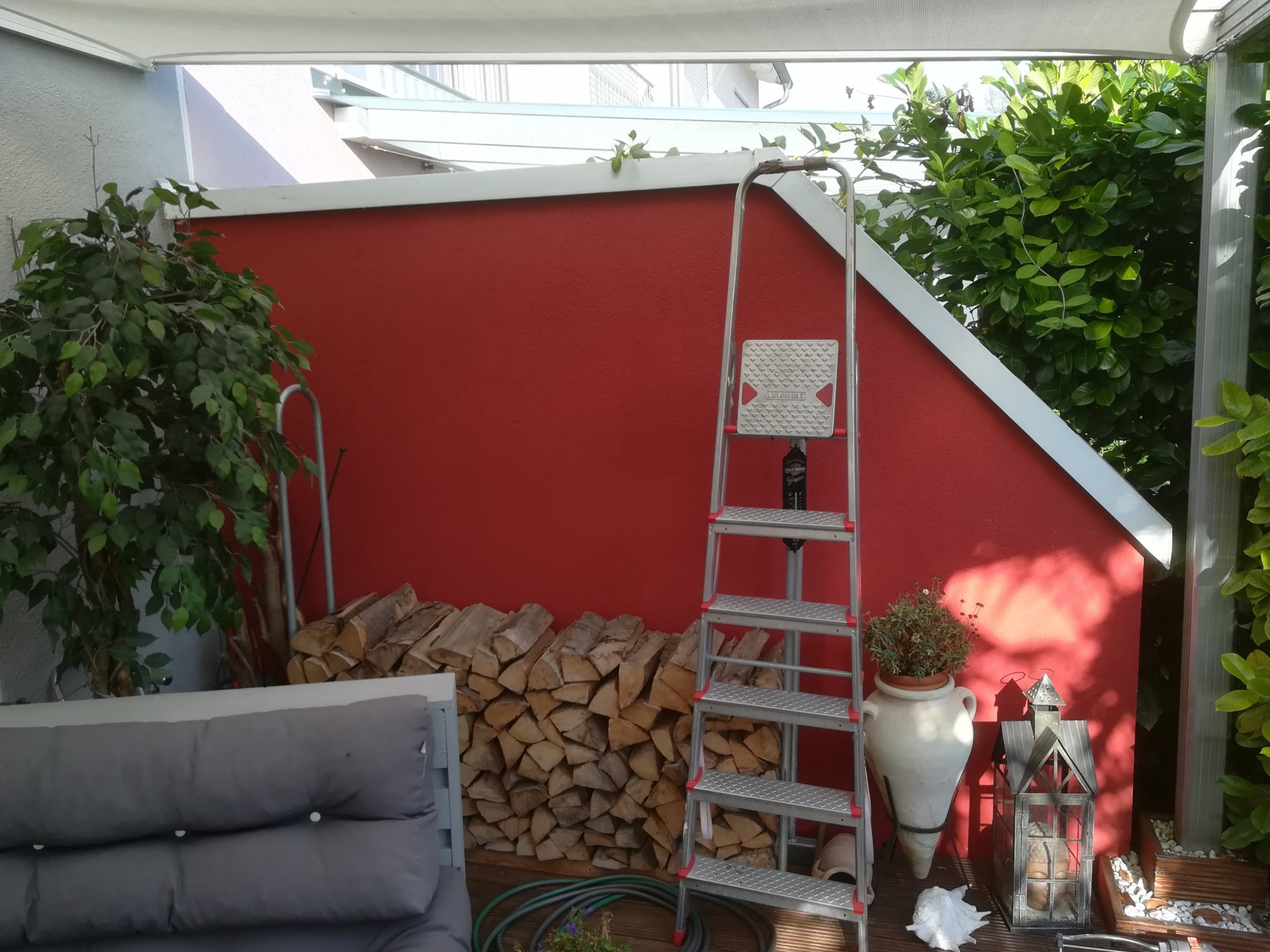

    Hallo, ich habe ein Problem und hoffe es kann mir jemand helfen.
    Ich habe eine Terrassentrennmauer zum Nachbarn. Diese ist nicht mit dem Haus verbunden, also quasi eine freistehende Mauer. Mit den Jahren ist diese Mauer , auf der Schmalseite, nach vorn um mind. 2 cm abgekippt. Davor befindet zum Teil ein Betonfundament (40x40 und 60/70 cm tief) auf dem der eine Pfosten der Terrassenüberdachung befestigt ist. Ich befürchte nun das die Mauer den Betonsockel u.U. verschiebt und mir dadurch die Terrassenüberdachung gefährdet.
    Was kann man da tun?
    Mein Gedanke ist: ein dicken,stabilen Metallstab, im vorderen Drittel der Mauer, per Borloch durchzustecken und auf beiden Seiten mit Drahtseilen, incl. Spanner, mit der Hauswand oben/oberhalb der Mauer, zu verankern. UNd dann stetig, also jede Woche o. alle 2 Wochen o. so ähnlich die Spannung wieder zu erhöhen und sie quasi so in den Urzustand zu befördern.
    Ist das praktikabel und wenn ja worauf müßte ich achten ?
    Wenn nein, welche Alternative gibt es ?
    Ich würde mich über qualifizierte Meinungen/Vorschläge sehr freuen, denn das Problem wird langsam ernst.

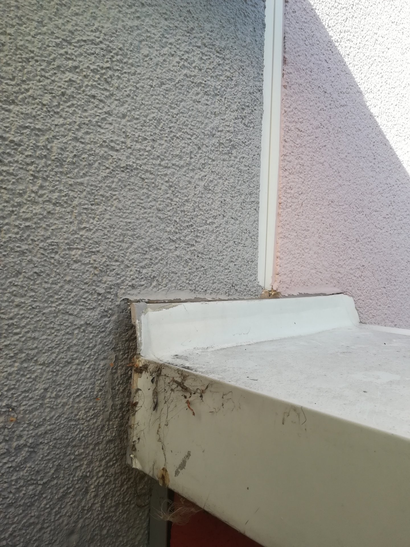

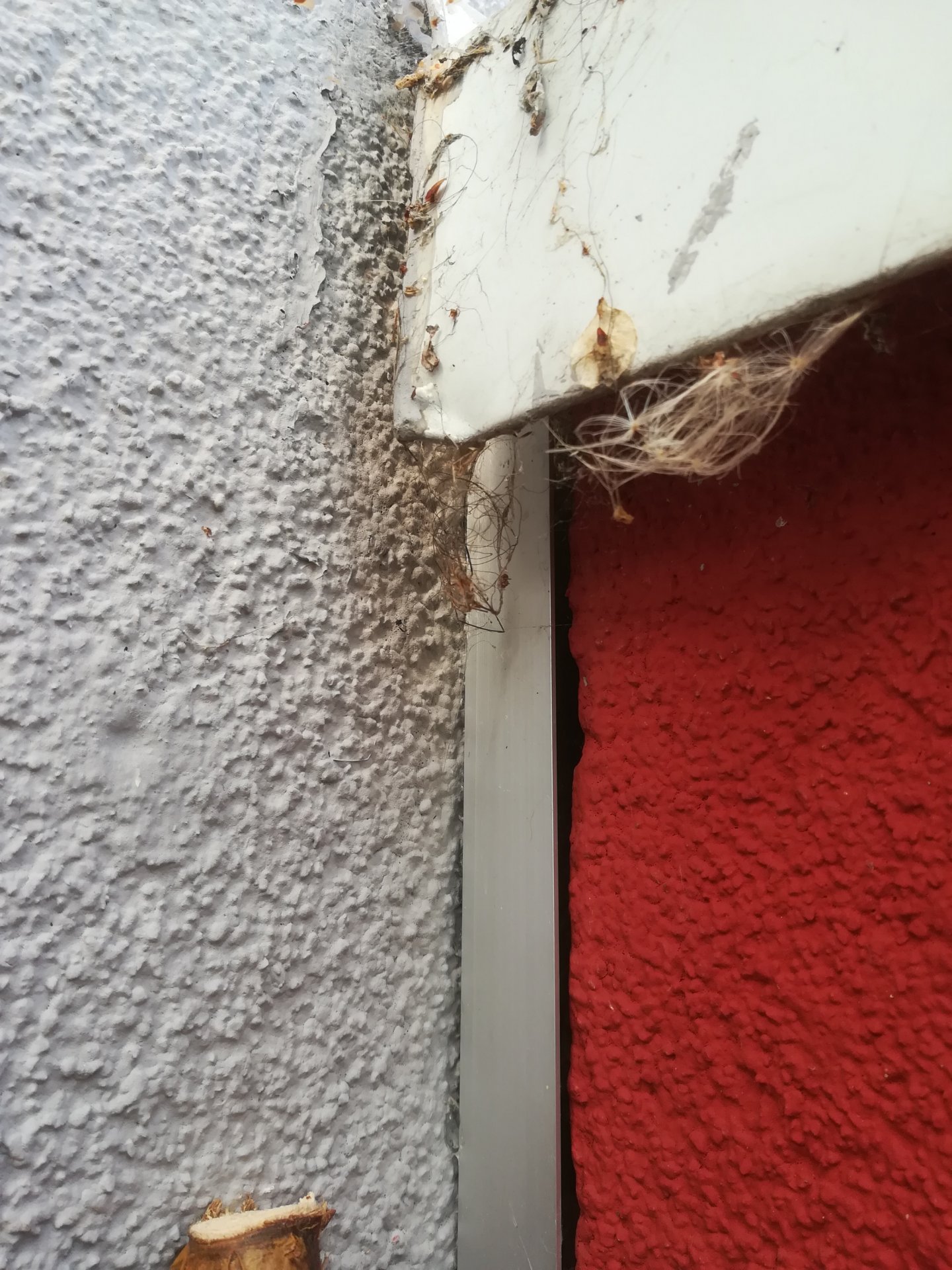

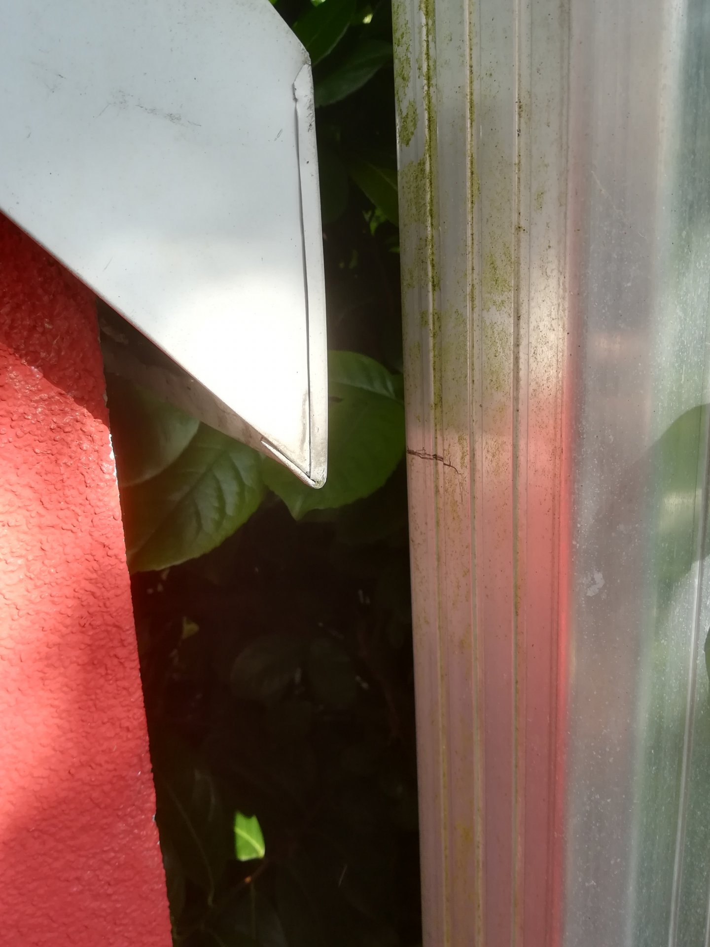

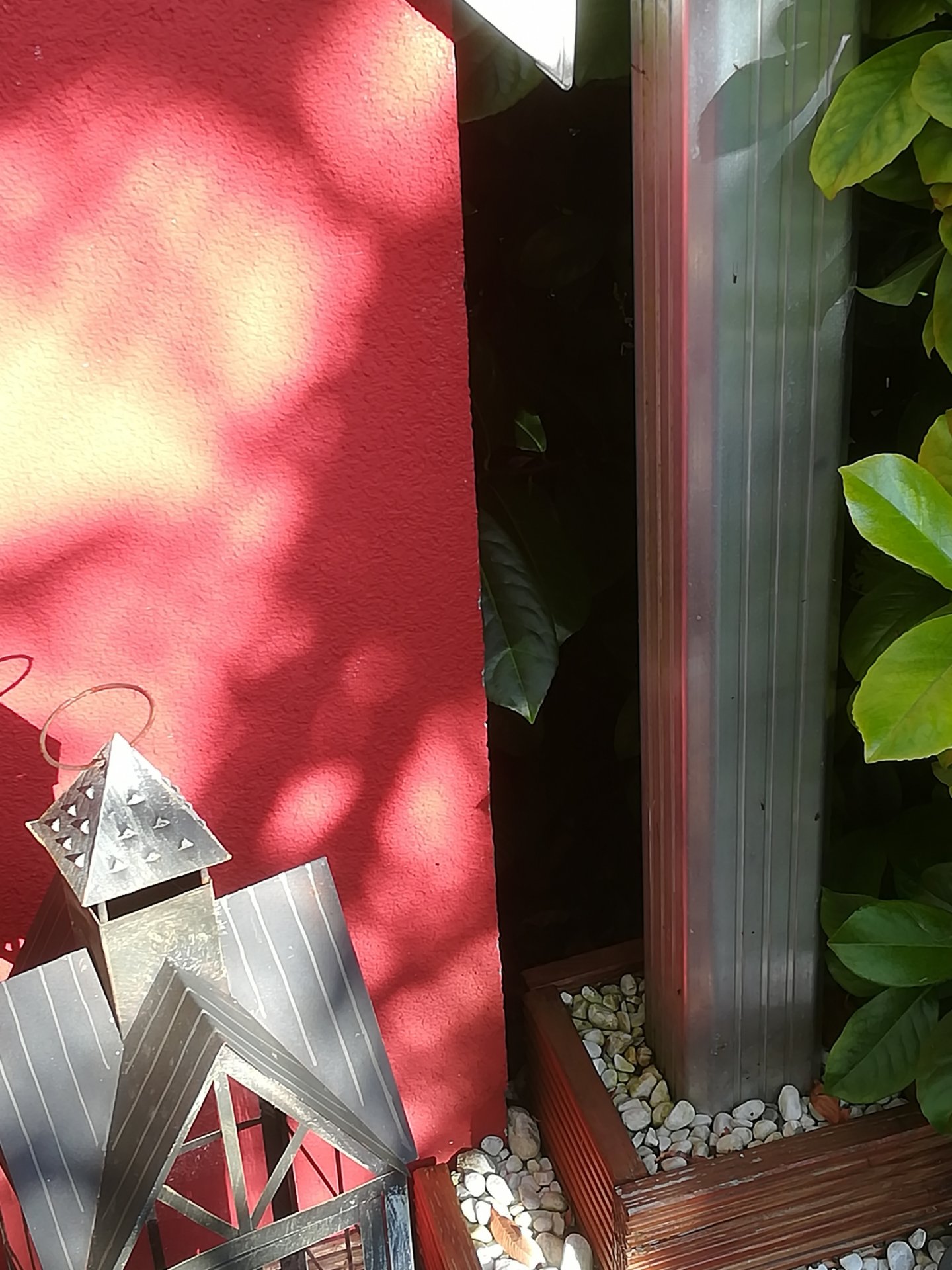

    so hier sind nun auch die Bilder dazu.
    Wie man an dem einen Bild erkennen kann ist der Spalt oben garantiert schon 3cm. Zugegeben ist schwer zu erkennen, da ich eine Leiste angebracht habe. Aber dadurch sieht man ja das der Spalt wieder zugelegt hat, denn bei Anbringung der Leiste vor ca 5 Jahren war der Spalt noch gut verdeckt.
    Auch die Markierung am Terrassenpfosten ist mind. 5 Jahre her.
    Die Nachfrage beim Nachbarn bzgl. Fundament brachte leider kein Ergebnis, aber wenn man die Breite (ca. 20 cm) und Lange der Mauer (ca. 3m /Höhe ca.2m) bedenkt, dann kann sie eigentlich nur auf einem Fundament stehen.
    Und ich bin mir eigentlich sicher, das sie samt Fundament nach vorn abgesenkt ist.
    Wie man auch sehen kann ist oben eine Abdeckung drüber und wurde inzwischen schon 2 mal an die Hauswand wieder angenähert und mit Silikon abgedichtet. Ist natürlich inzwischen auch schon wieder undicht da weiter abgesenkt..
    Hat mir denn jemand einen, außer dem von mir angedachten Behelf, anderen hilfreichen und praktikablen (also nicht Abriß und Neuaufbau) Vorschlag wie ich dem Ganzen einen Stopp bereiten kann, damit meine Terrassenüberdachung nicht gefährdet wird ??
