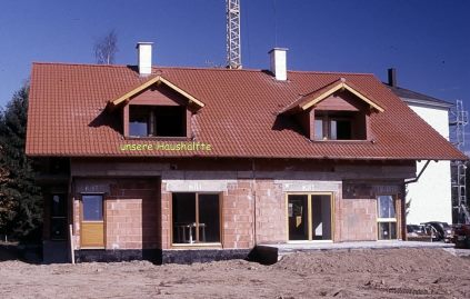

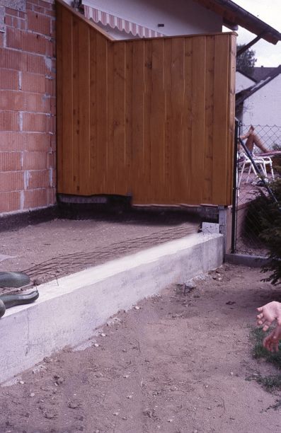

    mein Mann und ich planen für Anfang April die alte bestehende Holztrennwand (BJ 1989) zwischen unserem Doppelhaus und des Nachbarhauses zu ersetzen. Geplant ist eine 17,5-er starke Mauer aus Betonschalungssteinen mit den Maßen 2,40 x 2,00 m (LxH). Die Wand würde mit unserer DH-Hälfte in der Höhe stirnseitig mit Armierungen/Maueranker/Winkeleisen verbunden werden. Wir müssen die Terrassentrennwand so setzen, da die Untergründe beider Häuser unterschiedlich sind. Nachbarn haben voll unterkellert, wir haben damals aufgeschüttet, verdichtet und mit einer Betondecke (ca. 20-25 cm Dicke) und Estrich mit Gefälle die Terrasse gestaltet. Die Holztrennwand ist nur auf der Terrassenwand unserer Nachbarn aufgedübelt.
    Nun unsere Fragen: zum Fundament, Statik und Ausführung
    - Fundament : Da die Betonplatte auf unserer Seite nur ca. 25 cm dick ist, stellt sich für uns die Frage nach der Belastbarkeit wegen des errechneten Gewichtes von gut 2 t der Schalungsmauer. Wie ist das Fundament zu realisieren? bzw. wäre das Einbringen eines Stahl-T-Trägers, der mit der Hauswand und Vorderseite der Terrasse verbunden werden soll, sinnvoll/notwendig?
    - Statik: lt. Recherche im www würde eine 17,5-er Schalungswand (ordentlich mit Armierungen ausgeführt) für eine freistehende 2m hohe Wand ausreichen? Wie sehen das hier die Experten?
    -Ausführung: unsere Planung: Fundament -> in unserem Fall die Betonplatte mit 25 cm Dicke, darauf die 17,5-er Schalungssteine im Versatz, Armierungen/Bewehrungen horizontal in die Hauswand und fortlaufend bis Ende Mauer, sowie vertikal in die Bodenplatte (sprich vorhandene Betonplatte) bis zur Höhe der Mauer.
    Ist die Mauer -auch in Anbetracht der Statik und Sicherheitsgründen (wollen Nachbarn nicht beim nächsten "Lothar" begraben :lock) so zu realisieren? ....und wenn nicht : welche andere Möglichkeit könnten wir dann noch in Betracht ziehen?
    Hier noch 2 Referenzbilder.

    Wie soll das jemand aus der Ferne absegnen? Nachher fällt Euch die Wand auf dem Kopf. Wenn es sowieso schon statische Bedenken gibt, dann die Sache mit der massiven Wand vergessen, oder jemanden holen der das vor Ort begutachten und dann eine Empfehlung aussprechen kann.

    Warum Trennt ihr nicht einen Streifen eurer Terrasse ab hebt dann einen graben aus wo ihr ein anständiges Fundament für die Wand errichten könnt. Das dürfte doch kein Problem darstellen.
    Zudem noch stabiles Moniereisen entsprechender länge aus dem Fundament herausragen lassen und damit die Wand auch noch am Fundament verankern. So würde ich es als Laie zumindest machen.
