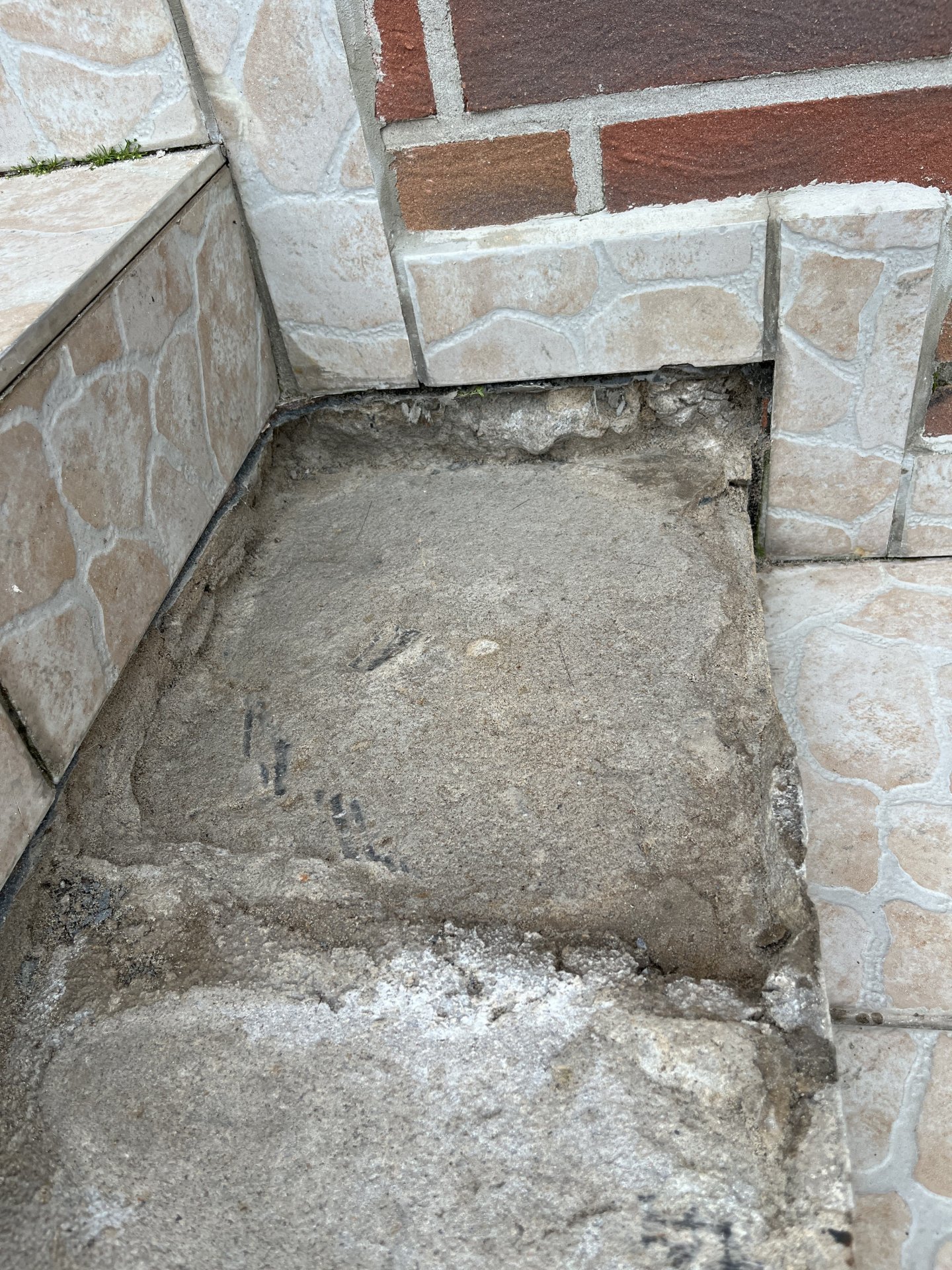

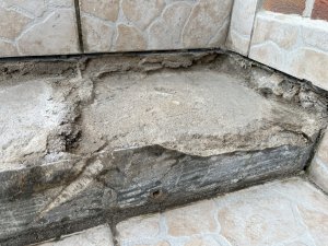

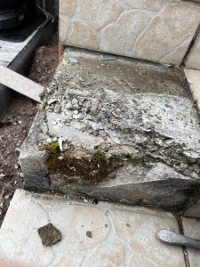

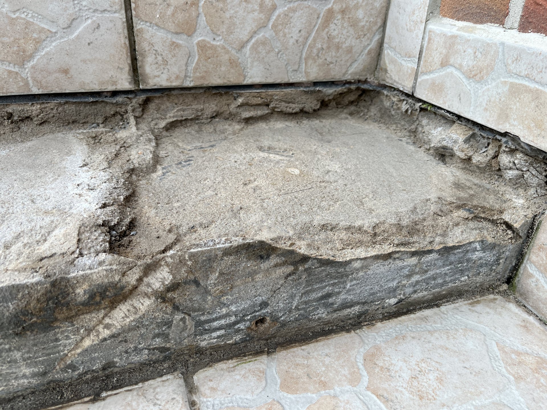

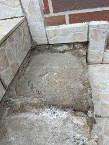

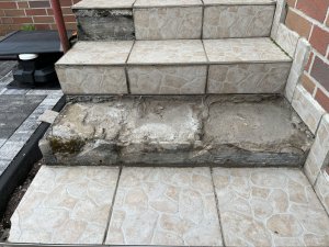

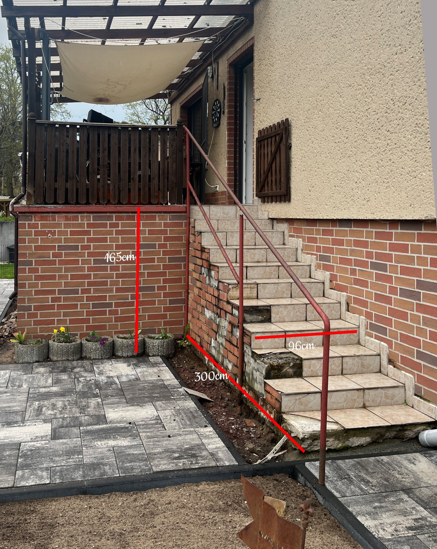

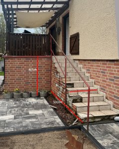

    Hallo liebe Gemeinde,
    an unserem Häuschen aus 1984 haben wir eine Treppe zur Terrasse. An dieser hat der Zahn der Zeit ordentlich genagt.
    Die Stufen sind 96cm breit und überwinden eine Gesamthöhe von 165cm.
    Nun stellt sich die Frage, ob man die noch retten kann oder ob es eine neue (es würde dann vermutlich eine Alu-Außentreppe werden.
    Die Preise dafür: Produzieren und erreichten lassen: 3.500€ - 6.000€
    Bausatz eines deutschen Herstellers: 1.800€

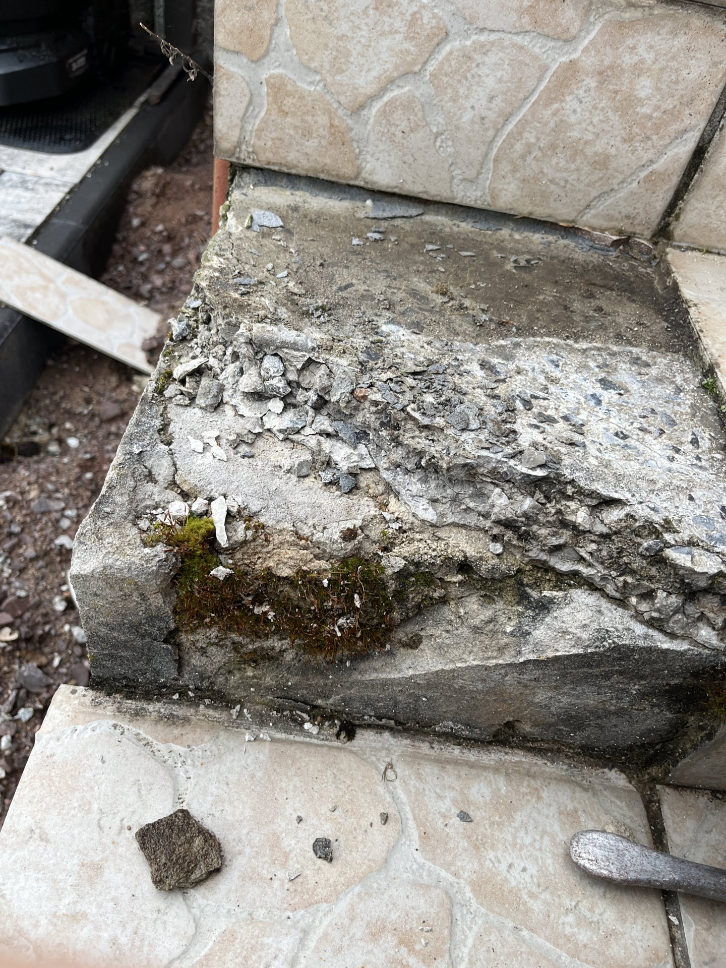

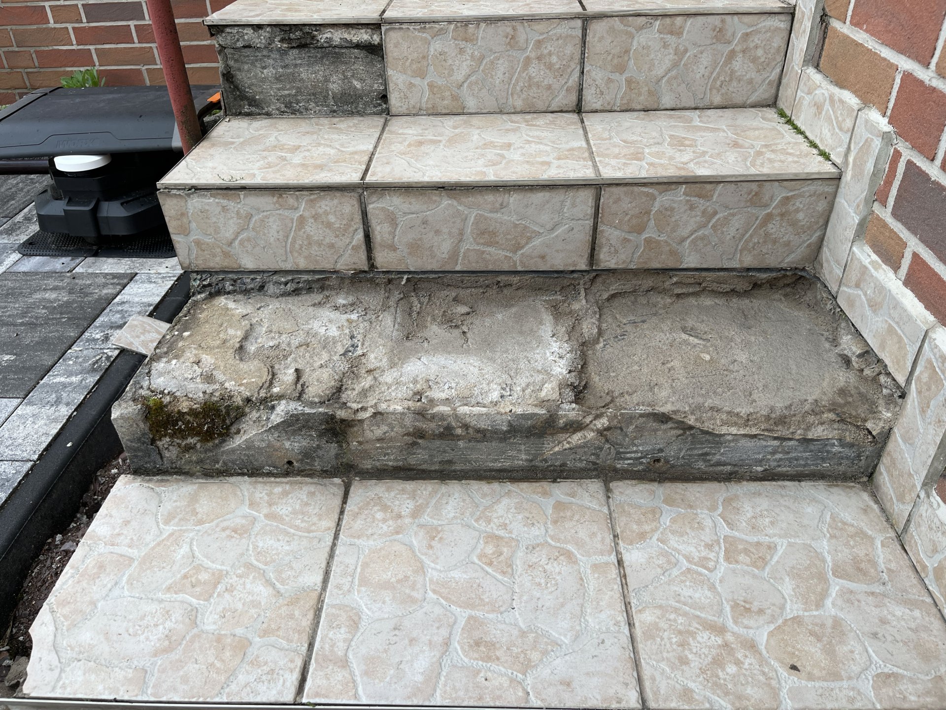

    Anbei ein paar Bilder vom aktuellen Zustand. Die Bilder der Stufe zeigen sie im eben "freigelegten" Zustand.
    Kann man die "einfach" vom FAchmann richten lassen und mit neuem Belag versehen?
    Also...falls das so per Ferndiagnose überhaupt einzuschätzen ist.
    Dank und Gruß

    Erst mal gute Entscheidung diese hässlichen Platten da runter zu nehmen :-D
    Die Treppe hat gute Überlebenschancen. Alles was lose ist runter. Beton mit Reparaturmörtel ausbessern, bzw, Stufenhöhen gleich mit Estrichbeton auf Höhe bringen, je nach Schichtdicke ... Dann die Treppe mit einer Verbundabdichtung sauber abdichten, so dass von oben kein Wasser mehr eindringen kann und den neuen Belag drauf. Idealterweise dann Naturstein mit etwas Überstand und ordentlicher Wassernase damit das Wasser nicht mehr die Wand runter läuft.

    Genau so.
    Und dann keine Fliesen, sondern durchgehende Stufen drauf.
