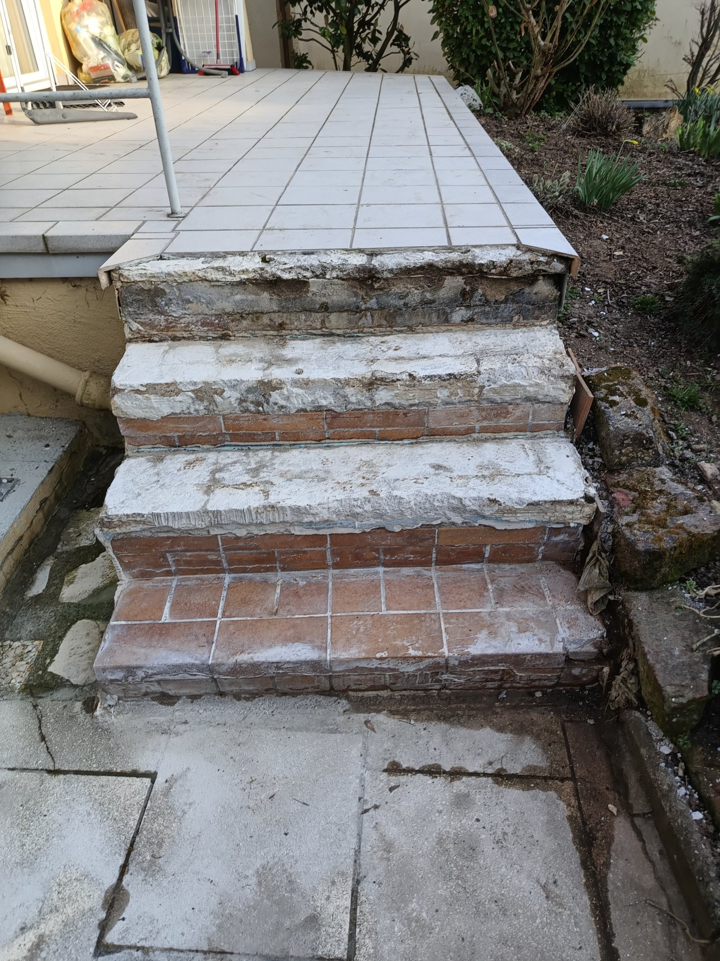

    bei meiner Terrassentreppe waren die Fliesen abgeplatzt. Nun wollte ich das neu machen, und beim entfernen der alten Fliesen auf der untersten Stufe ist der drunter liegende Zement gleich mitgekommen. So habe ich entdeckt dass da drunter noch alte Fliesen sind (siehe Bilder)
    Jetzt möchte ich auf die unterste Stufe wieder Zement aufbringen um die Höhe wieder an die anderen Stufen anzupassen. Da ich damit keine Erfahrung habe, bin ich mir unsicher was ich da beachten muss bzw welches Material sich eignet es um auf Fliesen aufzubringen.
    Haftbrücke + Zementmörtel?
    Bin dankbar für alle Tipps!

    Also ich würde zumindest die alten Fliesen auch erstmal entfernen.
