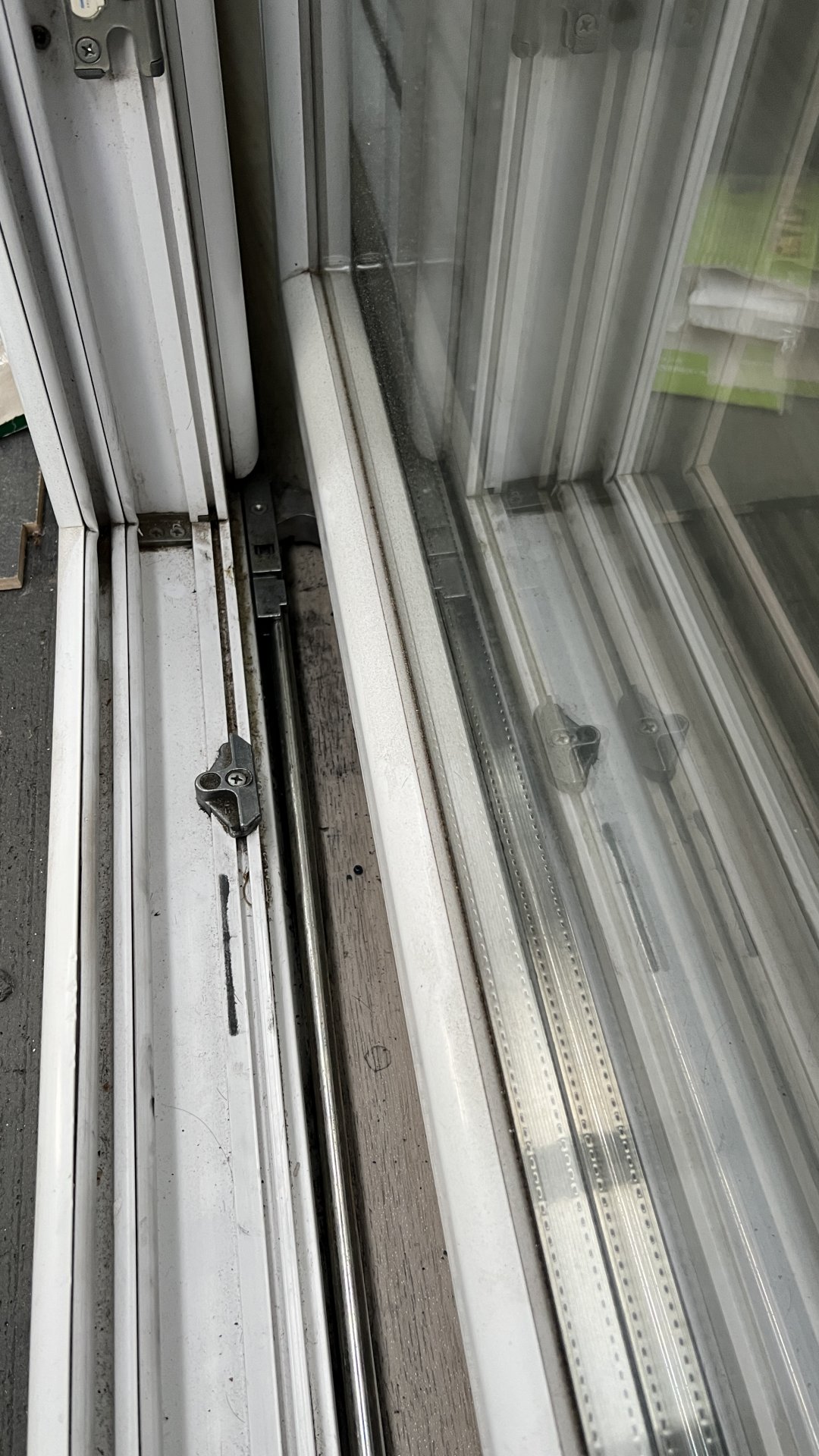

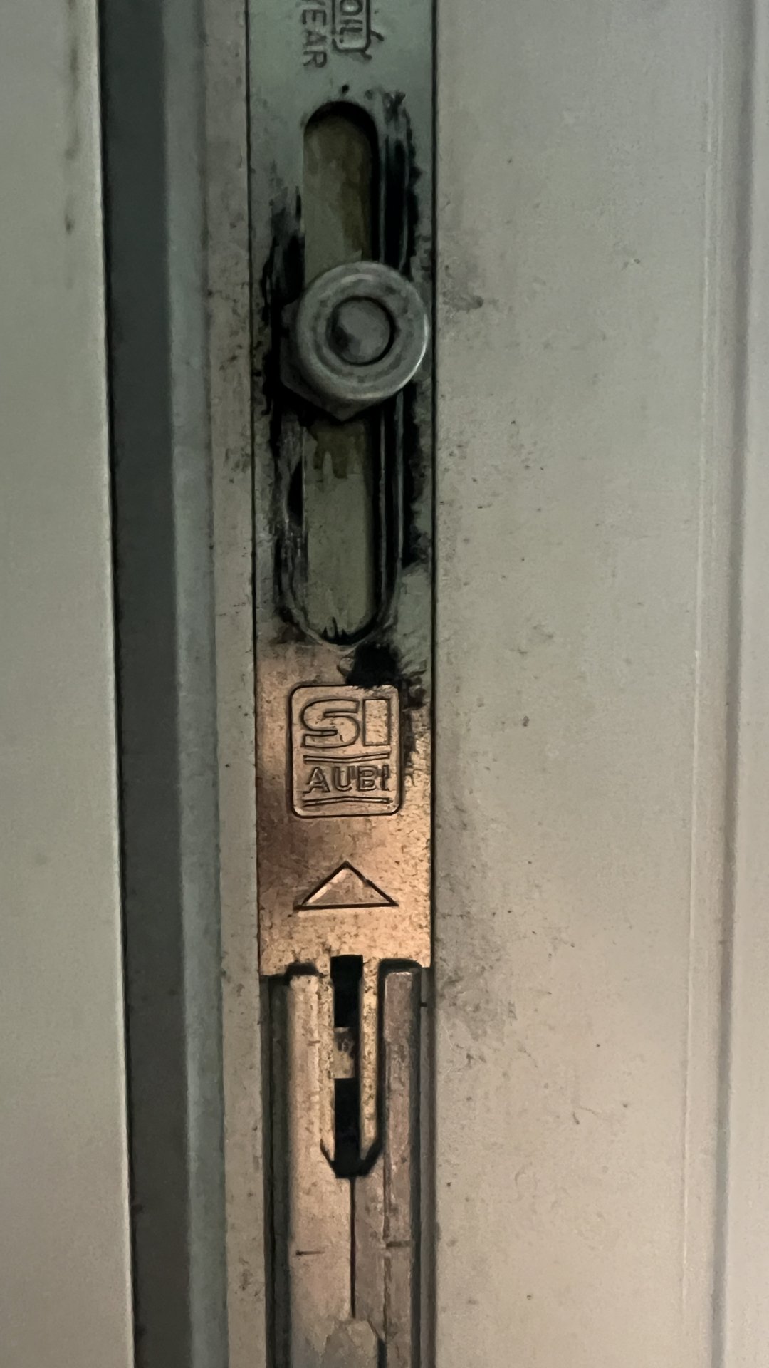

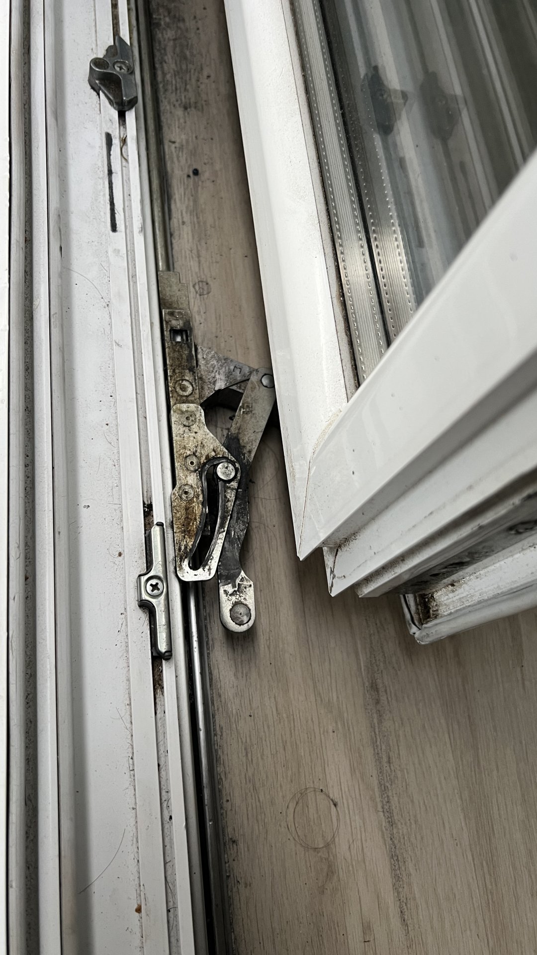

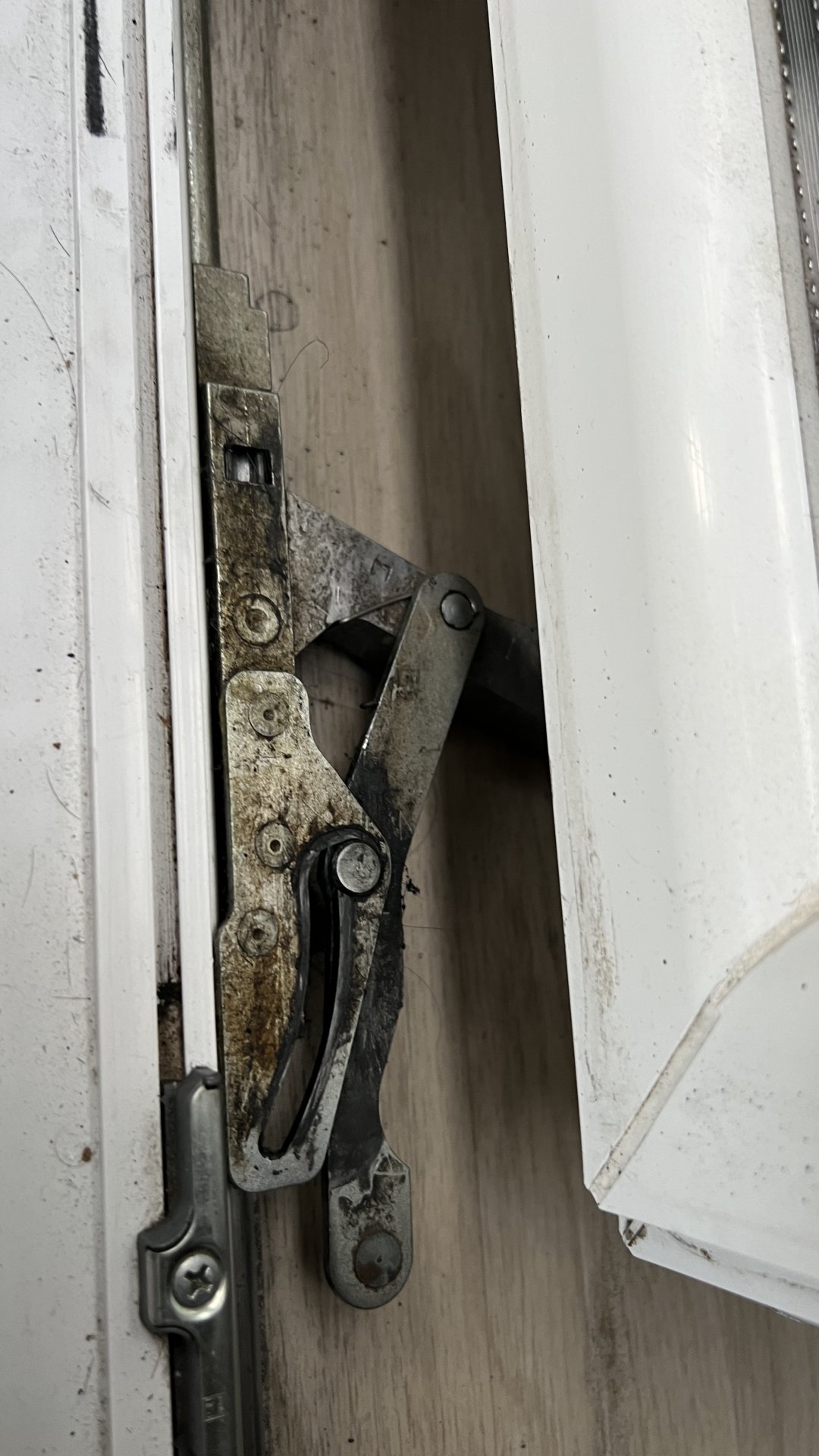

    Hallo zusammen, wir haben eine Terrassentür von Salamander mit Doppelverglasung und SI Siegenia Aubi mit einem Drehhebel.
    So wie ich das sehe fehlt da eine Feder (irgendwann lag eine auf dem Fussboden) und die runde Stange geht beim Zuschließen aus der Führung. Das ganze ist auch etwas wackelig beim Schieben.
    Wie kann man die einstellen und was für eine Feder unten kommt hin/wie sieht die aus? Vielleicht kennt einer von euch die Technik?

    Das ist alles zu kompliziert aus der Ferne. Musst den Hersteller oder guten Fachmann suchen. Die sogenannte Pak braucht viel wartung. Die Stange ist mit einer mahdenschraube gesichert. Geht aber als Laie nicht

    Ah verstehe, danke für die Rückmeldung. Kann ja mal bei schauen.
    Ich hatte aber auch mal eine lose Feder unter der Tür gesehen. Vermutlich fehlt die auch noch.
    werde mal nach einem Fachmann suchen.
    Was heißt eigentlich pak?

    PSK - Parallel - Schiebe - Kipp - Tür

    PSK = Parallel-Schiebe-Kipp = ASK Abstell-Schiebe-Kipp= Pak .... das Kind hat viele Namen.
    Wie auch immer man die Teile nennt... die Reagieren allergisch auf Fehlbedienung und brauchen (fast) alle Regelmäßig Wartung durch sachkundige und selbst die scheitern durch aus mal wenn Sie z.B. unbekannte Beschläge Varianten eines ihnen Bekannten Herstellers vor finden.
