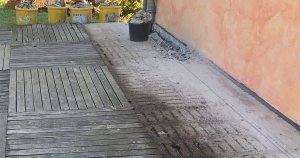

    vielleicht kann mir jemand mit der richtigen Fertigstellung meiner Terrassentür helfen. Das ist die Hauptfrage.
    Zum Verständnis hier die Situation:
    Das Haus ist vor 20 Jahren gebaut worden. Es hat keinen Keller, aber der hintere Teil (Wohnzimmer / Terrasse) steht im Erdreich, da Hanglage. Das Haus ist 11m breit. Auf die gesamte Breite ist eine 11 x 3 m Terrasse (Beton) angebaut (kein Gefälle in der Betonplatte). Die Abdichtung der Wand zum Erdreich ist:
    - Dickbeschichtung (Deitermann o.Ä.)- Drainage Styropor +
    - Vlies
    - Drainageziegelsteine
    (ich weiß nicht wie man diese richtig nennt)
    Mein Vorbesitzer hatte nun als Terrasse Beton (30 cm dick mit Armierung) bis zur Hauswand gegossen. Zwischen Hauswand und Beton ca. 5 mm Styropor. Da es nun immer wieder vorkam, dass im darunterliegenden Raum die Wand laut Messgerät "überfeucht" war (nicht richtig nass, kein Schimmel, nur punktuell, seltsamerweise aber nur im unteren Bereich) , und sich nun nach 20 Jahre auch an einer Stelle der Putz gelöst hatte, entschloss ich mich die ersten 30 cm von der Hauswand zu entfernen. Mein Verdacht war, dass durch Kapillarwirkung oder von unten gegen die Betonplatte drückende Nässe sich eben hinter der schlecht abgedichteten Betonplatte ins Mauerwerk drückt.
    Nach dem Freilegen kam zum Vorschein, dass hinter der Betonplatte eben nur Styropor war und nicht Dickbeschichtung bis zur Oberkante der Betonplatte. An der Terrassentür war gar nichts, man kann nach Entfernen des Betons, der auch wenig halt mit dem Hausmauerwerk hatte, bis zum Estrichstyropor gucken.
    Folgende Kernfrage:
    Wie stelle ich den Bereich der Terrassentür zum Mauerwerk fertig?
    Einschalen und den Bereich vor der Terrassentür mit Beton bis zur Unterkante der Terrassentür auffüllen und anschließend mit Spezialfolien (EPDM habe ich hier im Forum gelesen) und Dickbeschichtung bis zur darunterliegenden Dickbeschichtung vervollständigen?
    Der Rest der Hausbreite macht mir weniger Sorgen:
    Hier habe ich vor die Dickbeschichtung und Drainagestyropor die letzten 20 cm bis oben zu vervollständigen, davor auch Ziegeldrainagesteine, jedoch nicht bis oben, denn darauf möchte ich auf die volle Hausbreite zur Sicherheit eine Entwässerungsrinne setzen (Aufbau: Drainageziegelstein, Vlies, Splitt, Entwässerungsrinne)
    Zum Schluss ist geplant, den verbleibenden Schlitz zwischen Betonplatte und neu gesetzten Drainageziegelsteinen und Entwässerungskanal wieder mit Beton zu füllen.
    Finaler Terrassenbelag wird voraussichtlich 60er (2 cm dick) Feinsteinzeug auf Gummilagern oder Stelzlagern.
    Danke im Voraus für Ratschläge, VG Oliver

    kann wirklich keiner beraten wie ich den Bereich der Terrassentür zum Mauerwerk richtig fertigstelle?
    Danke im Voraus und Grüße
    Oliver
