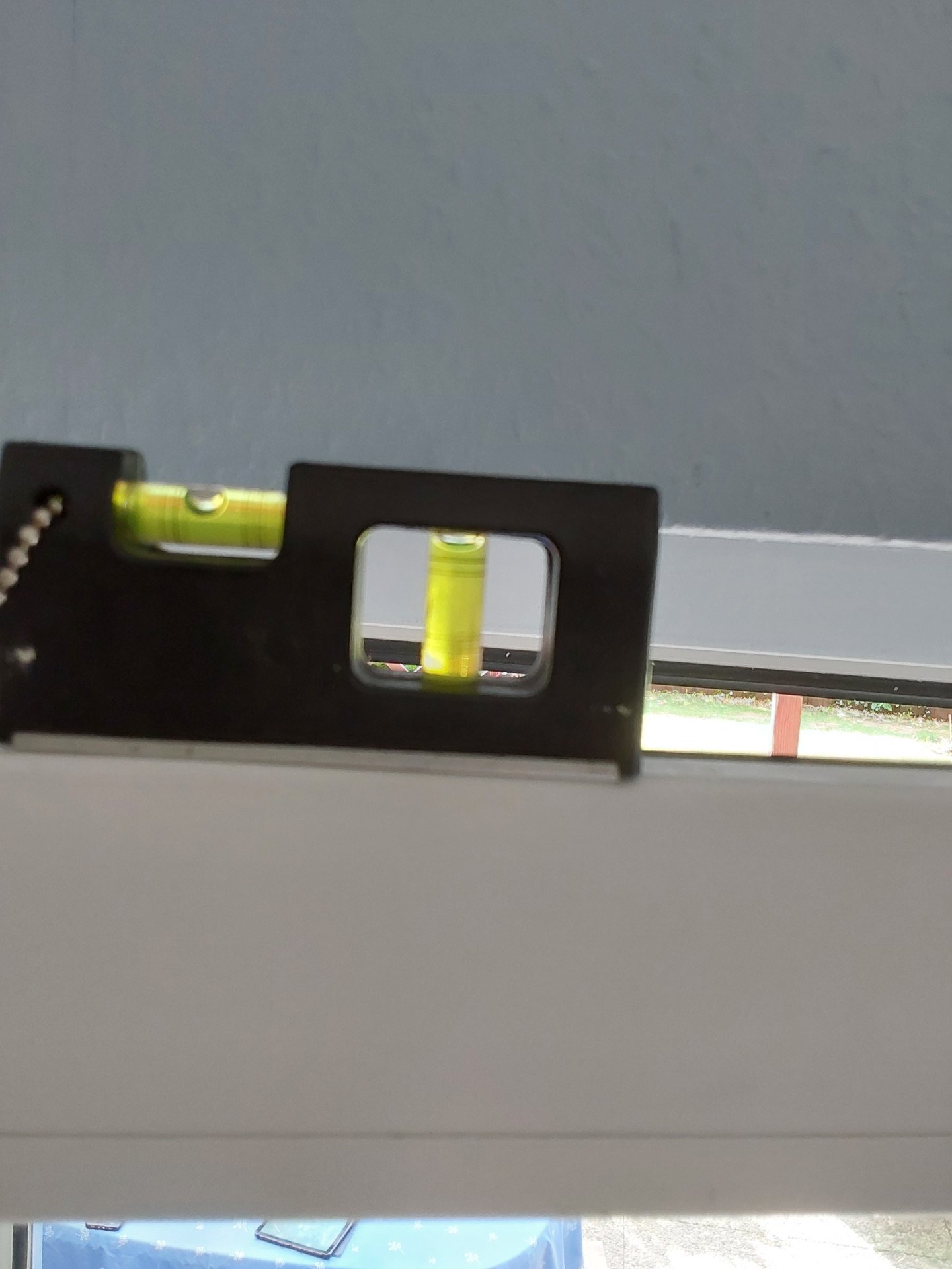

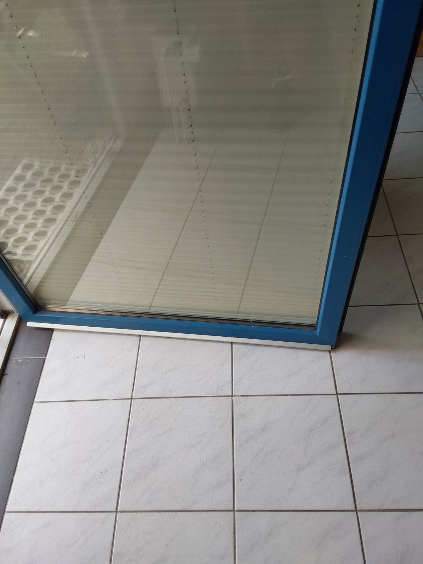

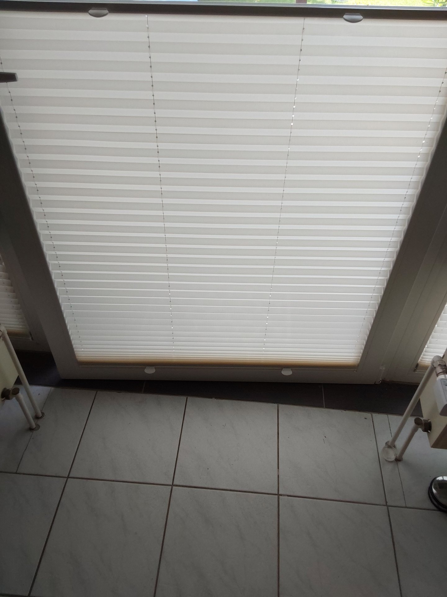

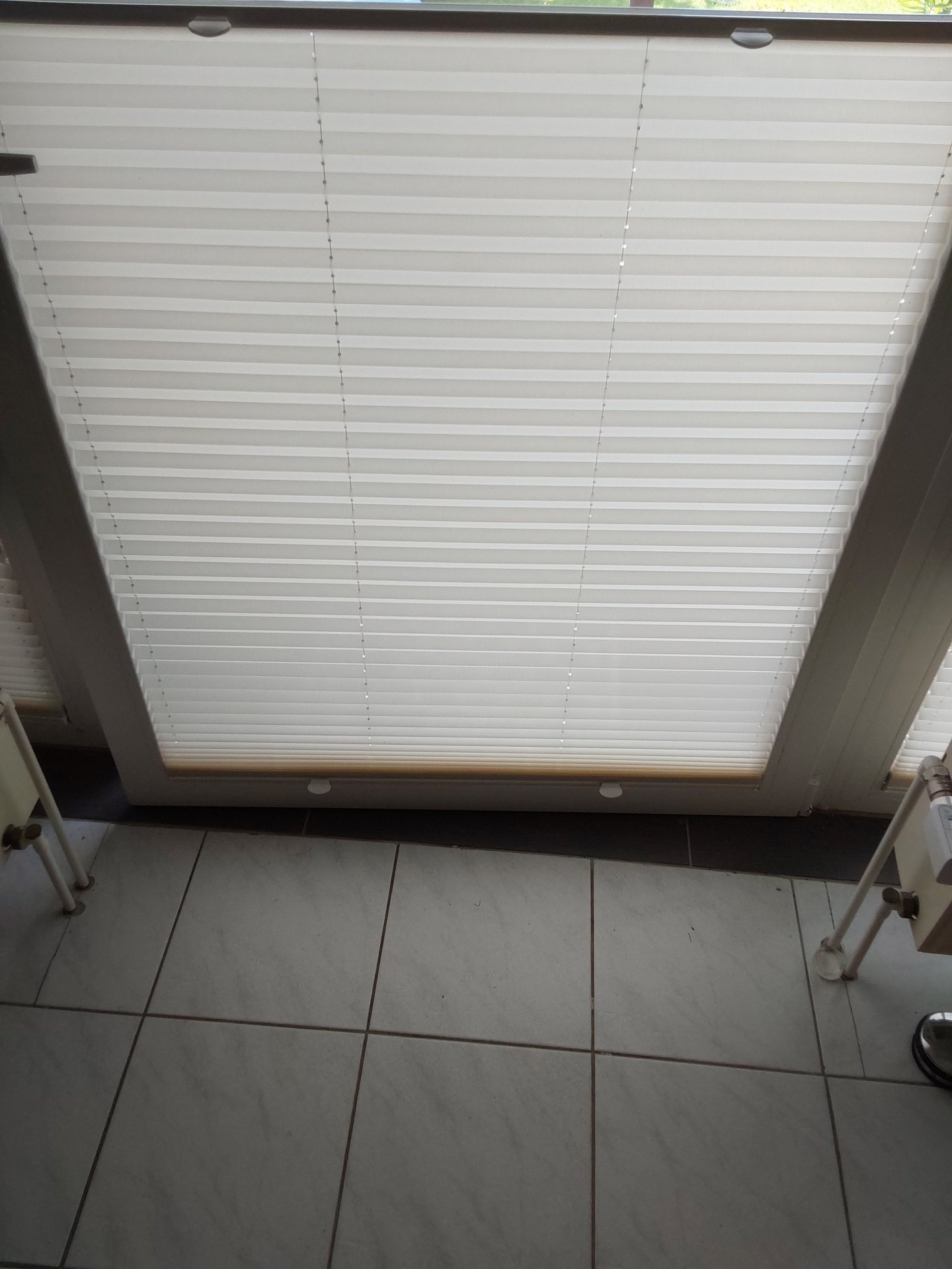

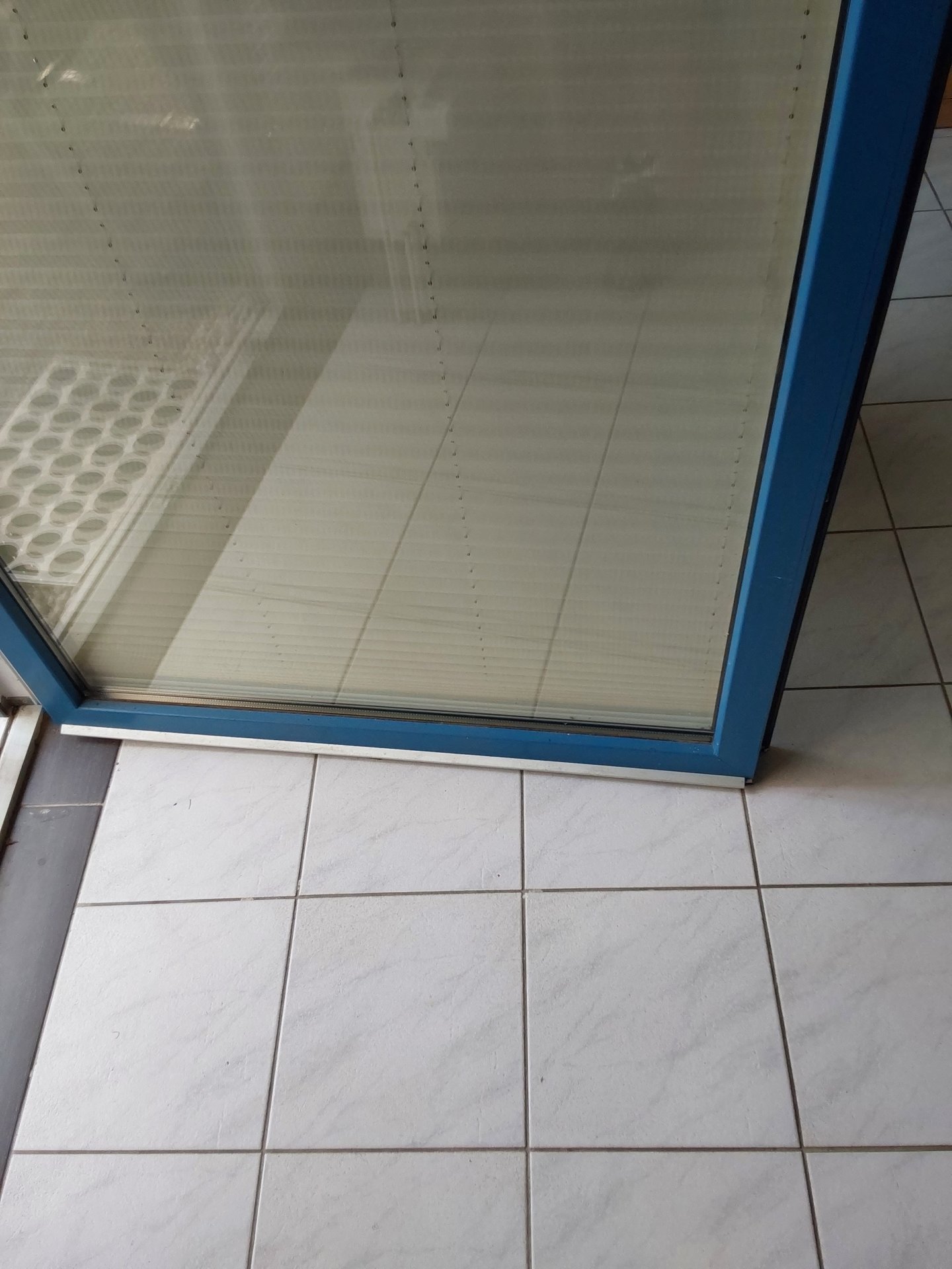

    Ich bin neu im Forum und erhoffe mir Hilfe bzw. Rat zu folgendem Problem.
    Vor 5 Jahren haben meine Frau und ich ein älteres Reihenhaus gekauft. Zwecks Sanierung haben wir alle Fenster und Türen erneuern lassen.
    Da einer unserer Enkel im Rolli sitzt, haben wir die Terrassentür mit flachem Einstieg und Überreste bestellt.
    Kurz danach wurde die Tür das 1. Mal nachgestellt. Im Laufe der Zeit habe ich dies immer wieder machen müssen. Jetzt habe ich die Einstellschraube (Imbus) unten an der Tür komplett am Anschlag, ein weiteres einstellen ist hier nicht mehr möglich.
    Was kann/muss ich tun? Noch ist das Öffnen und Schließen fast problemlos möglich. Die Fenster und Türen sind von einem polnischen Hersteller. [/SIZE]

    Flügel muss neu verklotzt werden. Evtl. ist an der Schere noch was zu machen, falls eine vorhanden ist (wenn DK-Element).

    Glaskugel sagt: Besonders Farbige Kunststoff Drehkippfenstertüren aus Schmalen Flügelprofilen mit Flacher schwelle die zeitweiße von der Sonne beschienen werden sind mit Zunehmender Größe (Breite x Höhe unbekannt) nicht einfach einzustellen. Diese Türen bedürfen einer Regelmäßigen Wartung durch Fachkundige. Wenn man an Ecklagern zu Oft rumdreht (Höhen Verstellung) werden die Stellschrauben gerne mal leichtgängig = beim normalen Öffnen/Schließen verstellen sich die schrauben mit der Zeit = Flügel setzt sich = Flügel klemmt/Streif tunten.
    Glaskugel glaubt das die Tür neu von Kunststofffensterfachfirma/Tischler/Glaser/... (die sich mit sowas wirklich auskennen) neu geklotzt und eingestellt/geschmiert/Gewartet werden. Eventuell muss die Verglasung im Flügel (neu?) verklebt werden und/oder das Flügellager mit Defekter (Loser) einstellschraube muss erneuert werden.

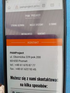

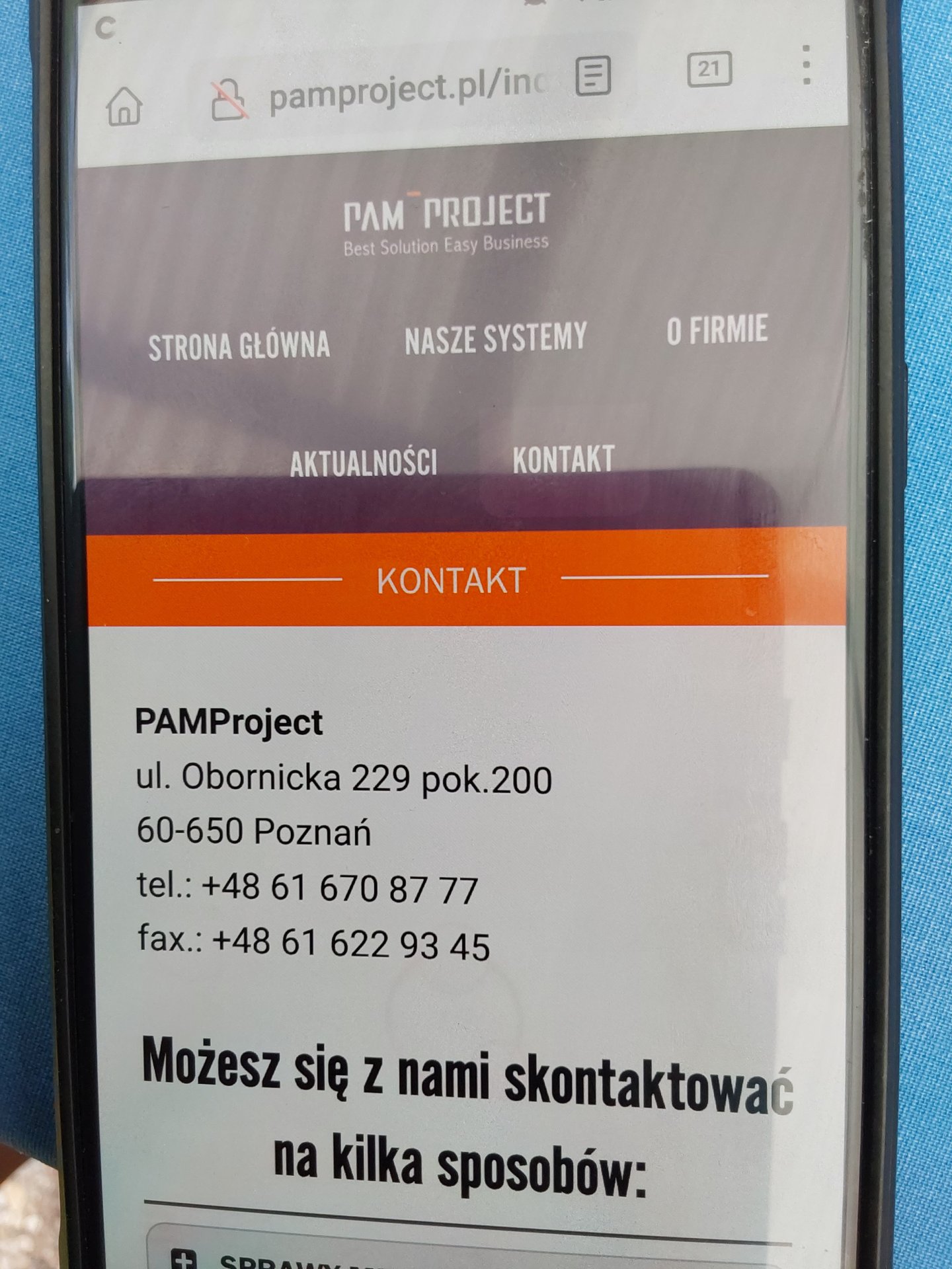

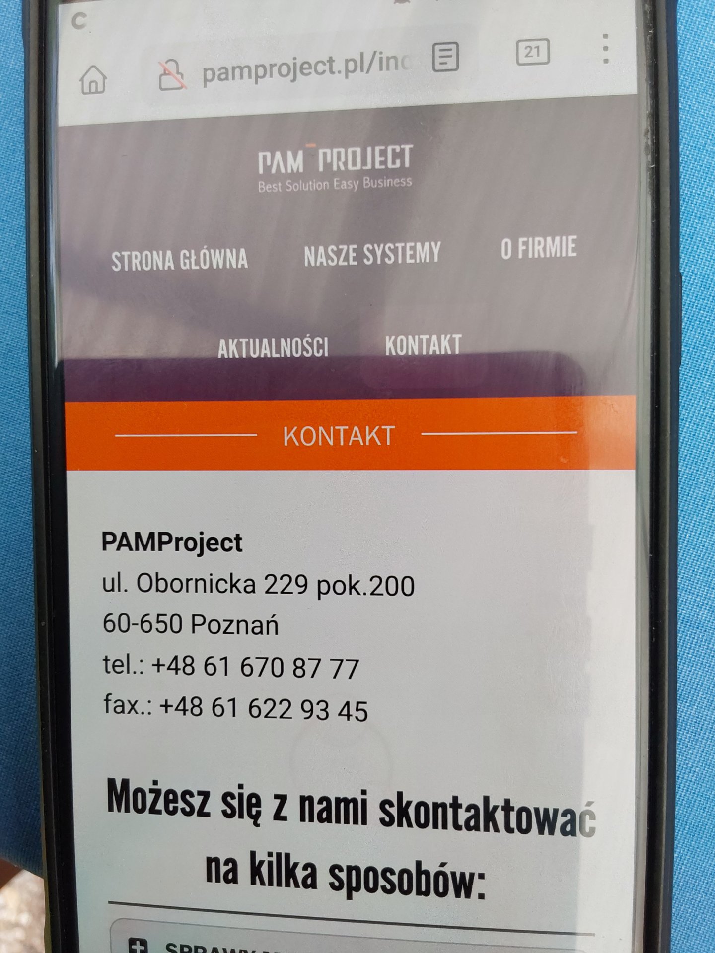

    Also das da auf dem Bild ist laut Homepage eine IT-Klitsche, die sich mit spezieller Software für Fenstervertrieb und Bestellung/Produktionsprozesse beschäftigt, aber von Fenstern selbst herstellen steht da nix...
