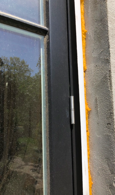

Diskutiere Terrassentür Laibung außen im Fenster/Türen Forum im Bereich Neubau; Hallo zusammen, wie verfährt man denn hier? Putzt man das Band ein? Hätte der Fensterbauer das nicht eigentlich an die Steine kleben sollen...?...

    wie verfährt man denn hier? Putzt man das Band ein? Hätte der Fensterbauer das nicht eigentlich an die Steine kleben sollen...? Wäre über ein paar Tipps dankbar.

    Schaum bündig abschneiden & Anputzleiste verputzen...

    Die Schaumschicht zum Mauerwerk ist recht dick, so 3-4 cm. Einfach so dick zuputzen oder eine Laibungsplatte oder sowas dran?
