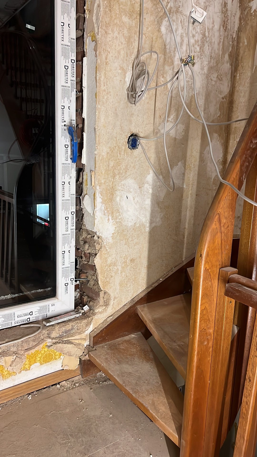

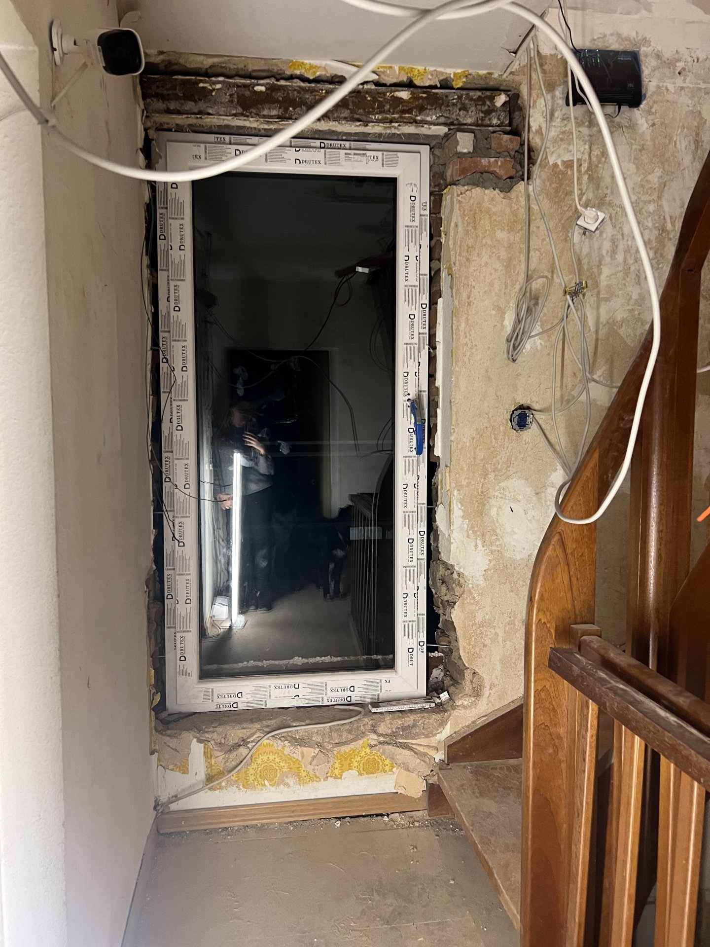

    Hallo zusammen, wir stecken gerade mitten in einer Kernsanierung. Im ersten Stock, auf dem Anbau, befindet eine Terrasse, die allerdings nie genutzt wurde. Heute wurde die Terassentür gesetzt. Um draußen mit dem Boden bündig zu sein musste sie höher gesetzt werden - aber 1. sieht das ziemlich bescheiden aus 2. ist es sehr unpraktisch. Hat jemanden einen Tipp oder eine Idee zur besseren Umsetzung?

    Schon zu spät, oder?
    Oder redest Du davon, was man da jetzt noch für "Stufen" hin basteln könnte? Hast ein Bild?

    Die Bilder sind in den Kommentaren. Der Dachdecker kommt erst am Montag, bis dahin kann noch alles umgeändert werden.

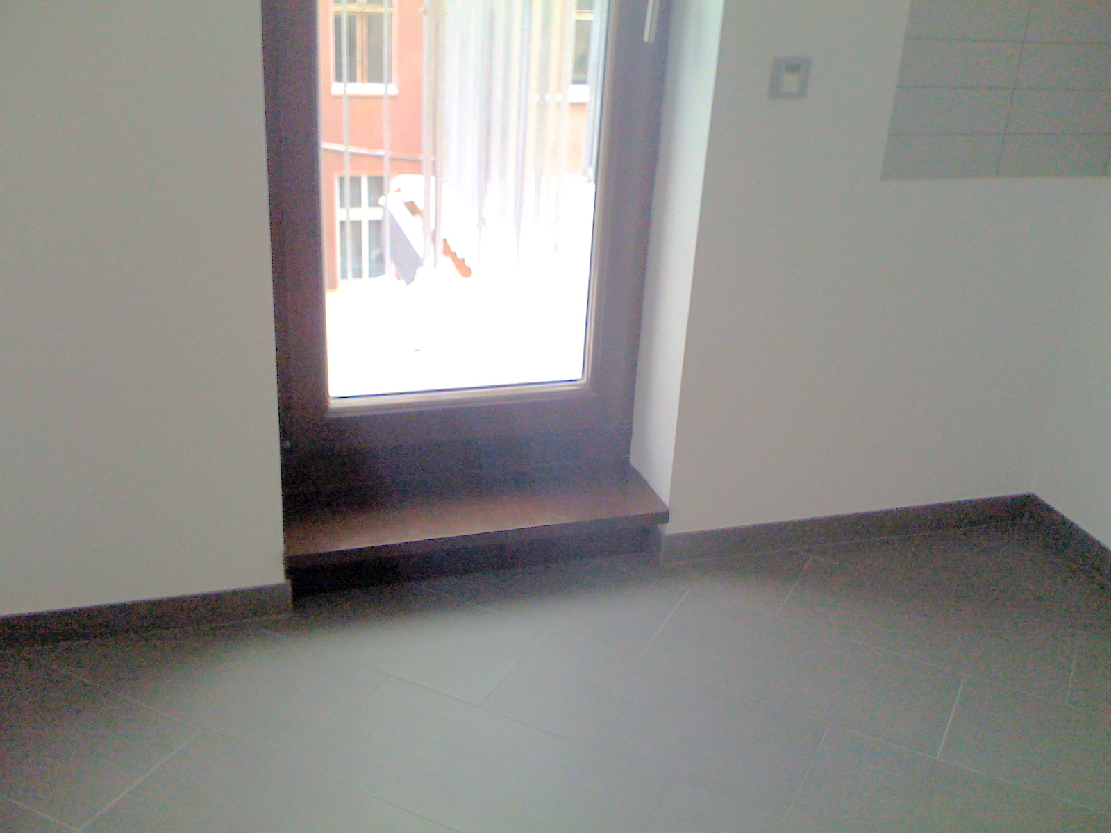

    Beispiel-Bild:

    In Verbindung mit der Treppe fällt mir da gerade nur ein, evtl. ein großes, seltsames Podest auf Höhe der ersten Treppenstufe zu schaffen... Man muss dabei aber aufpassen, dass man sich beim Arbeiten nicht an den Kabeln erdrosselt, oder eine gefedert bekommt...
