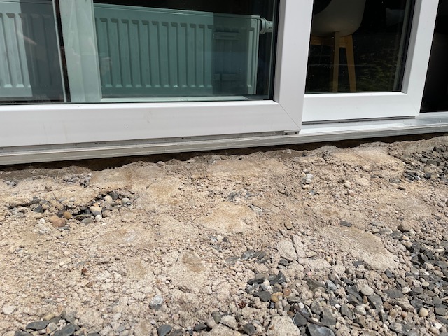

    Liebe Bauexperten
    Ich habe im letzten Jahr unser Haus bj 1983 renovieren lassen, inkl aller Fenster. Jetzt habe ich leider Ärger mit der neuen Terrassentür.
    Hier die Situation:

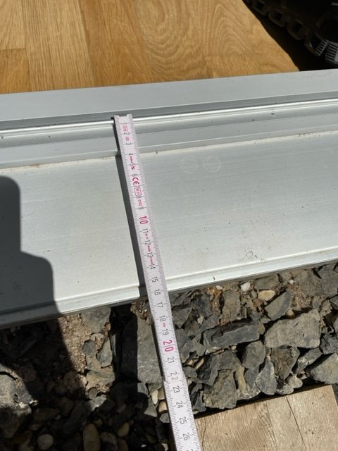

    - Vor der neuen 3 Meter breiten Terrassentür lagen bisher alte Terrassenplatten auf dem Boden, welche ich nun entfernen lassen habe (nachdem die neue Tür eingebaut wurde)

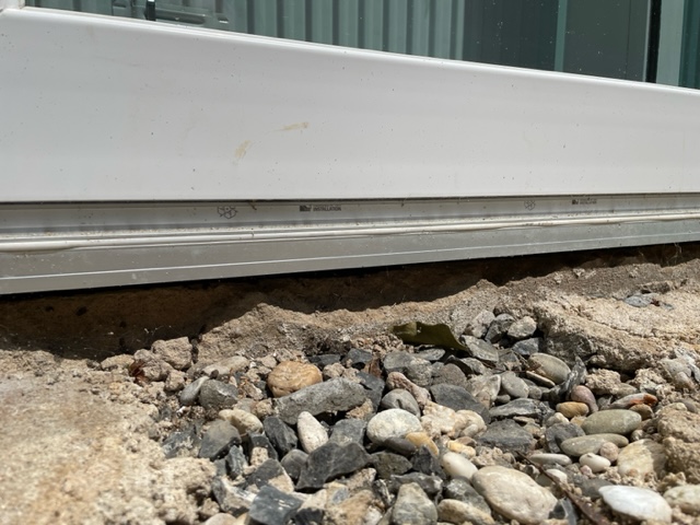

    - Es hat sich herausgestellt dass der Fensterbauer die Tür nicht 'unterfüttert' hatte, so dass darunter nun ein ca 3 Zentimeter hoher Spalt ist

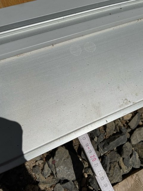

    -Aufbau unter der Trittschwelle von aussen nach innen ist 17 cm 'nichts', dann 4-5 cm welche sich auf ein Quellband sowie zum Parkett hin Bauschaum aufteilen, dann innen Bodenleiste. Es wurde zwar kein Glattstrich ausgeführt, aber das Quellband scheint ziemlich fest an das mauerwerk anzudrücken
    - Verkeilt wurde lediglich an 2 Stellen zentral unter der Mittelstrebe der Schiebetür mit Plastik Montageklötzen
    Das Problem:

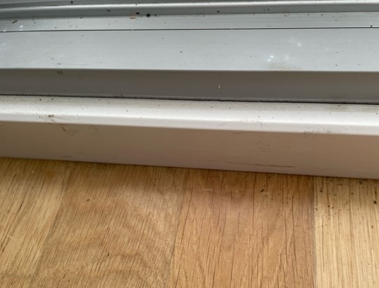

    - Die paar Montageklötze scheinen das Gewicht der Tuer nicht richtig zu tragen so dass die Schiene auf der die Tür fährt scih beim Öffnen/ Schliessen einige MM hebt und senkt
    - Dadurch macht die Tür quietschende Geräusche und die innen angeklebte Sockelleiste beginnt sich zu lösen )da diese sich logischer Weise nicht mit bewegen kann - liegt ja auf dem Parkett auf)
    Vorgeschlagene Lösung (vom Fensterbauer):
    - Im ersten Schritt entlang der Länge des Fensters weitere Montageklötze einbringen damit die Last besser ins Mauerwerk übertragen wird
    - Dann die Bodenschwelle / Fensterbrett komplett mit Unterstopfmörtel Unterfüttern
    Meine Fragen an Euch:
    - Was haltet ihr von der vorgeschlagenen Lösung?
    - Habt ihr hier Ideen wie man das ganze besser Lösen kann? (Fenster ausbau und dann ordentlich ohne Pfusch arbeiten ist natürlich eine Option, möchte aber erstmal schauen ob es einen anderen Weg gibt)
    Ich persönlich mache mir etwas Sorgen dass durch den Unterstopfmörtel eine 3 Meter lange Wärmebrücke ins Wohnzimmer entsteht. Das Kompriband wird dann ja ziemlich plattgepresst und wieviel Montageschaum dann noch zwischen Mörtel und Wohnzimmer steckt kann ich schlecht einschätzen :(
    Vielen Dank!

    Normalerweise wird so eine Tür auf die Betonbodenplatte gestellt und zwar komplett. Wie hat der das denn in deinem Fall unten sauber abgedichtet? Warum ist die Tür so weit außen? Hat den Einbau jemand geplant oder habt ihr dem Fensterbauer einfach gesagt: "Bitte eine neue Hebeschiebetür einbauen, wir bereiten nichts vor"?

    Wenn wir sowas bestellt haben, kam immer eine mittige ( o. ä. ) Bodenleiste zum Einsatz. Also ein gedämmtes, tragendes Profil ( Dämmung = mindestens Mehrkammer )

    Du meinst bestimmt ein Bodeneinstandsprofil.
    Bei der breiten Schwelle dann vermutlich so gar 2 Stück.
