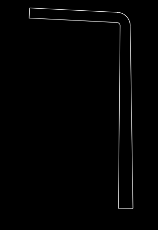

    hatte ich auch schon mal beim Fenster, wir haben vom Flügel die Überschlagdichtung entfernt und ein dünnens kleines Blech gekantet zur einer L-Form und haben an der Griff/Schloss-seite den Pilzkopf in die jeweilige Richtung gedrückt. ( versuch noch Balistol am Pilzkopf-lauf zu verteilen )
    scheiße aber machbar
    PS: gleiches System sozusagen wie mit einer EC-Karte eine Tür aufmachen ( Schlossfalle zurückdrücken) bloß hier den Pilzkopf zurecht schieben

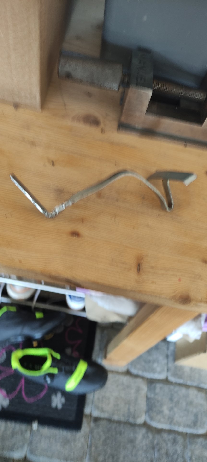

    Hast du jeden Pilzkopf einzeln schieben müssen oder sind die irgendwie miteinander verbunden? Bei mir macht ja die Scharnierseite und oben Probleme. Kannst du mal ein Bild schicken von deinem Blech?!
    Vielen Dank auf jeden Fall schonmal, bin schon am verzweifeln, weil ich den Pilzkopf nicht bewegt bekomme. Der Griff muss vermutlich auf geöffnet und ab sein?!

    ich kann die ein L-Blech mal Zeichnen mit einer Kantung.. des Fenster ist irgendwo bei einem Kunden gewesen. Den Griff Horiziontal legen denke ich.

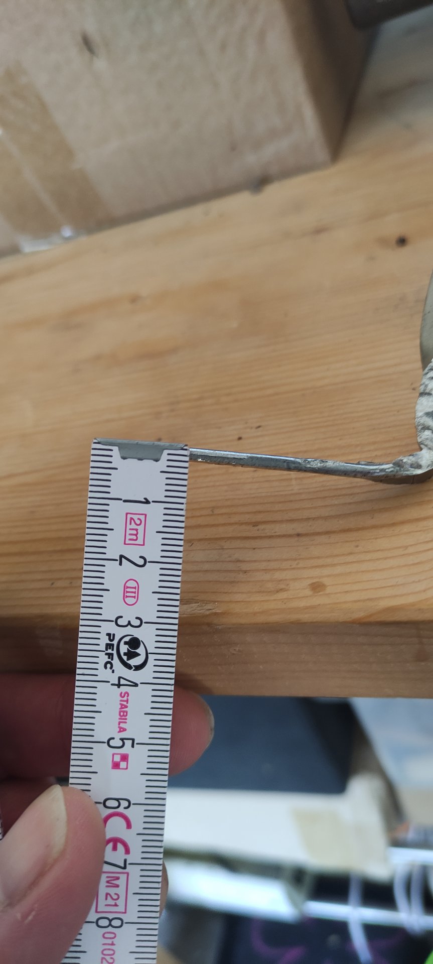

    Wie dick war dein Blech, sodass es zwischen Flügel und Pilzkopfverriegelung durchpasst hat. Ich glaube, dass Teil das ich zweckentfremdet habe ist etwas zu dick?!

    Ich hab's hinbekommen - die seitlichen Zapfen rührten sich nicht, aber an der Oberseite ging was und so war die Tür teilweise zu öffnen und ich konnte den Schließmechanismus abschrauben. Somit waren dann die Zapfen an der Seite dann auch zu bewegen und die Tür ging wieder komplett auf. Gott sei Dank und natürlich an denSchreiner, hat mir doch noch sehr weitergeholfen!!!
