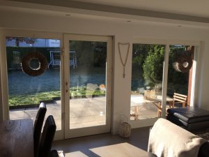

    Auch ich bin neu hier und erhoffe mir ein paar Antworten BEVOR ich mit einem Statiker spreche.
    Wir wohnen in einem Haus aus 1988 und möchten jetzt an die Fenster dran. In diesem Zuge kam nun die Idee auf, aus zwei 2,10m großen Fenstern/Türen eine große Einheit als Schiebetür auszuführen. Zwischen den zwei besagten Fenstern ist eine ca. 40cm breite Wand. Ich weiß nicht, ob über den einzelnen Fenstern auch klassische Fensterstürze angebracht wurden? Ich hänge ein Foto der Innenansicht der Fenster bei und Auszüge aus der Bauakte aus 1988. Dort ist zu lesen, dass die Rollokästen bis unter die Decke montiert werden sollten und es wird über umlaufende Rähmbalken (Im Bereich Betonarbeiten) geschrieben. Mir ist bewusst, dass ich so ein Thema mit einem Statiker besprechen muss und das werde ich auch tun. Versprochen! Derzeitig geht es mir lediglich darum zu erfahren, ob es ggf. möglich war, die ursprünglichen Fenster und Rollos ohne Sturz zu verbauen und dass die Rähmbalken die Last über den Fenstern abtragen. Somit hätte das 40cm starke Mauerstück zwischen den Fenstern (hoffentlich) keine tragende Funktion und ich könnte es „einfach“ entfernen.
    Meine Befürchtung geht eher in die Richtung, dass da etwas eingezogen werden muss, ein Stahlträger vielleicht, um die Last abzutragen. Dadurch wäre das Vorhaben schon gescheitert, da wir dann sowohl innen als auch außen (Klinkerfassade) zu viel machen müssten.

    Also da ist noch so viel Platz über dem Fenster, dass der Rolladenkasten bestimmt nicht bis unter die Decke geht.
    Bauchgefühl sagt mir, dass man nicht mal so eben 5m überspannt.
