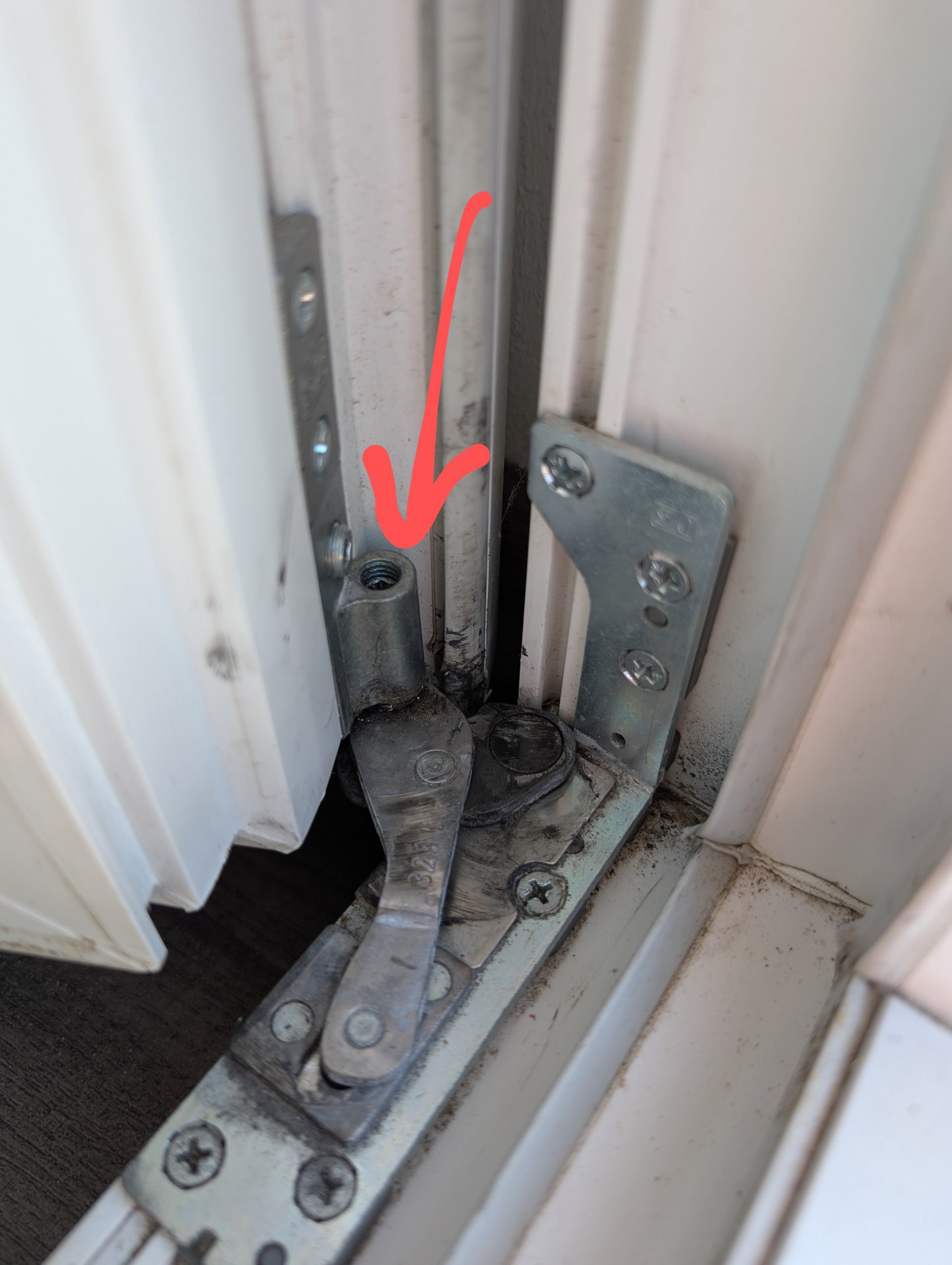

    unsere Terrassentür schleift seit geraumer Zeit unten am Rahmen.
    Um das Problem zu beseitigen müsste sie "einfach" einen Millimeter nach oben gestellt werden. Ist ja ganz einfach hab ich mir gedacht und entsprechend mit der markierten Schraube im Bild verstellt.
    Das Ganze funktioniert auch temporär ganz gut. Nach 20-30 mal öffnen/schließen der Tür, schleift sie allerdings wieder :confused:
    Mach ich da irgendwas falsch, muss ich noch irgendwo anders ein Schräubchen verstellen?
    Oder ist irgendwas an der Einstellschraube defekt, dass sie sich durch das Öffnen/Schließen der Tür mit bewegt?
    Für Tipps wäre ich sehr dankbar.
    PS: Das Schleifen scheint auch temperaturabhängig zu sein. Umso wärmer es ist, desto weniger schleift die Tür. Aber ich denke, dass ist ein anderes Problem...

    Die 'Einstellschraube' dreht sich bei Bewegung des (evtl. für den Beschlag ein wenig zu schweren?) Flügels immer minimal mit ... dann schleift es wieder.
    Lösungsvorschlag: einfach eine passende Inbusschraube (oder ein Stück Gewindestange etc. - idR. M5 oder M6) suchen - und mit dieser dann die Einstellschraube kontern. Ein wenig Restgewinde scheint ja nach dem Foto verfügbar zu sein.

    Von oben kontern und etwas ölen.
