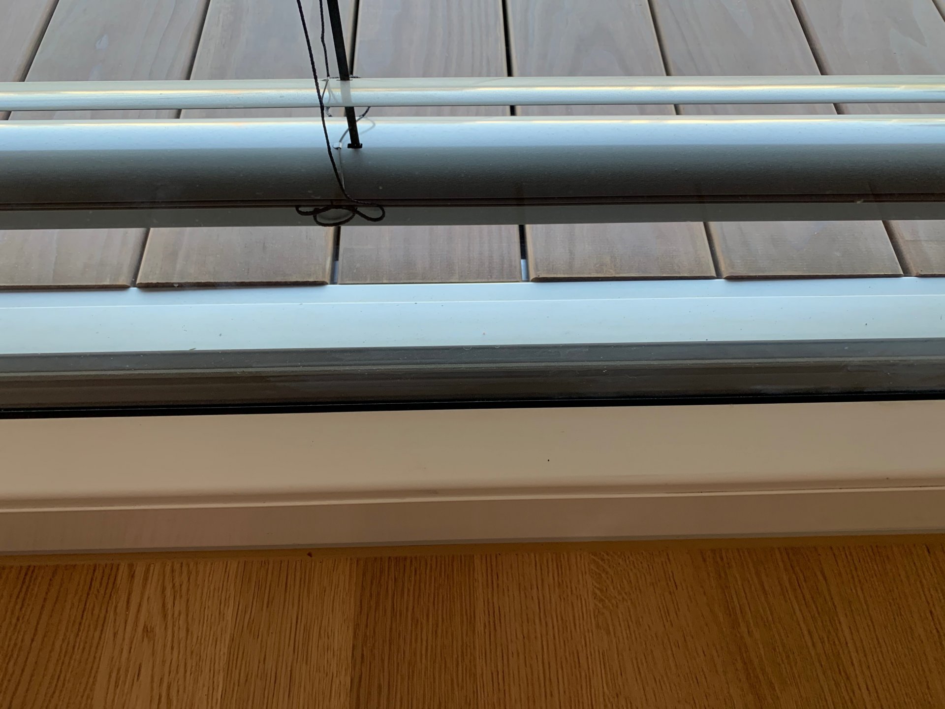

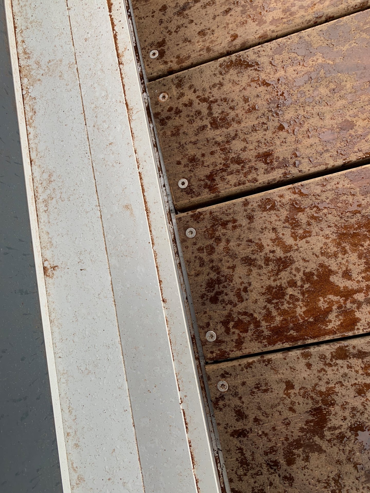

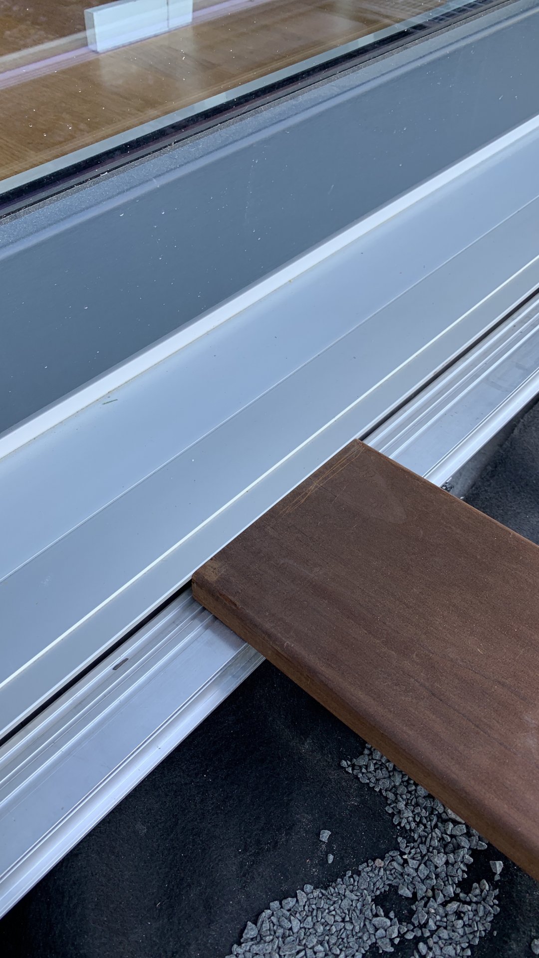

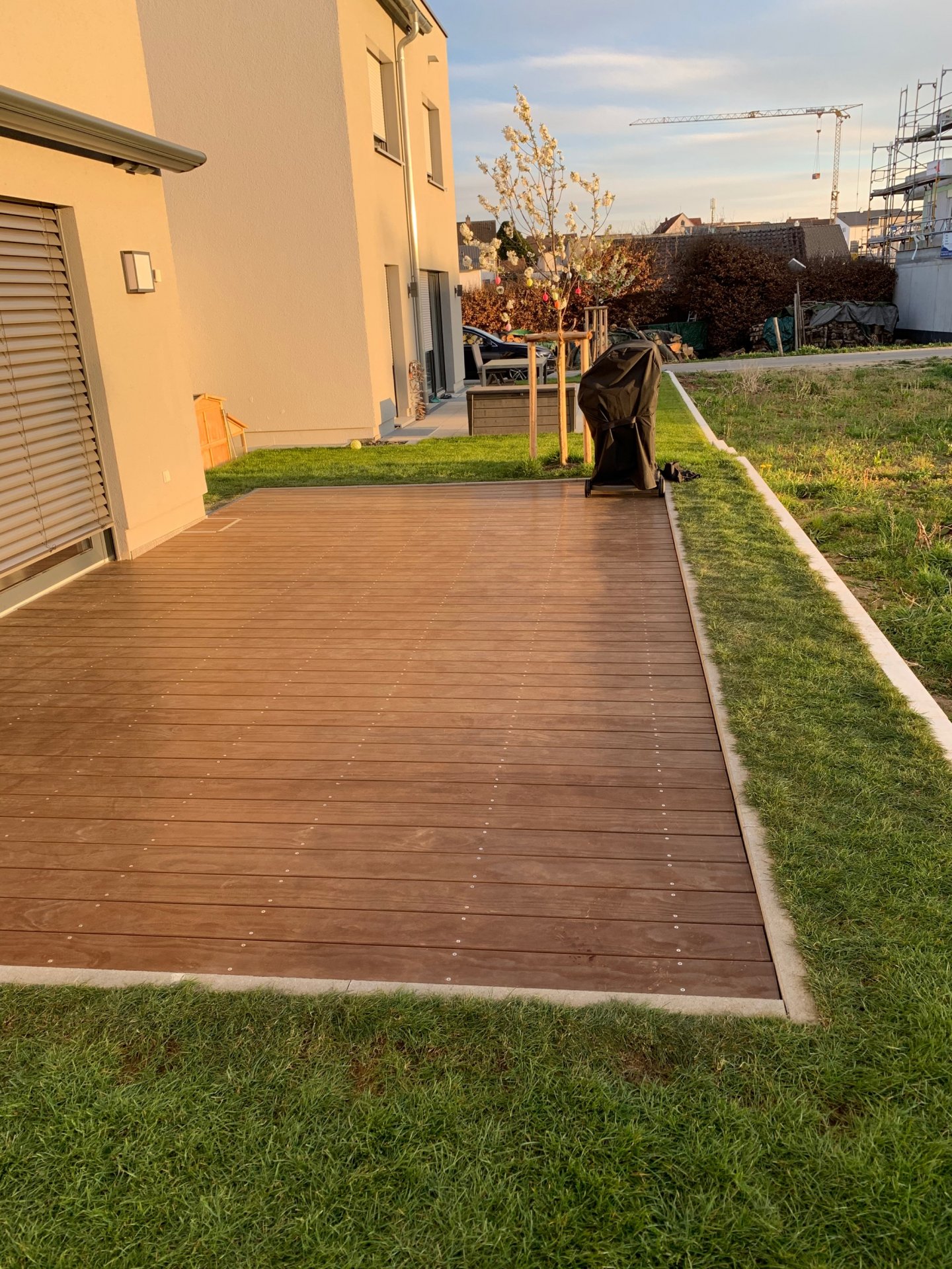

    am Wochenende habe ich das Terrassenprojekt angefangen. Ich habe Kebony Holz verwendet.
    Ich habe zu allen Seiten Abstände von 5mm sowie zwischen den Dielen auch 5mm (war vom Hersteller empfohlen)
    Bei der Terrassentüre habe ich das Brett bis zum Anschlag gemacht, weil ich dachte das kann ich als Abschlussleiste verwenden.Wenn nun die Sonne drauf knallt hört man es doch deutlich quietschen, weil sich die Bretter ausdehnen.
    Jetzt die Frage an die Profis.
    1. Würde es ausreichen die Bretter mit der darunterliegenden Aku-UK noch zu verschrauben
    oder größerer Aufwand betreiben
    2. Bretter nochmal lösen und vorne paar mm weg sägen und eine Abschlussleiste setzen und dann mit der UK verschrauben.
    3. Andere Ideen :)?

    Wohin fließt denn das Wasser unter den Terrassendielen?

    Wasser läuft im Garten ab. Drunter ist Schotter Kies usw.

    Längs zur Faserrichtung gibts praktisch keine Ausdehnung bei Hölzern.
    Befestigung mit der Unterkonstruktion kann kein Problem darstellen,
    zum Fenster müßten einige mm Luft genügen-
    ggf ein Gummiprofil oder EPDM-Streifen Zwischenlagern
    Du könntest an der Tür einige Nuten für besseren Wasserablauf einfräsen- analog zu Rinnenabdeckungen.

    Heißt das Holz dehnt sich bei mir eher in die "breite" aus?
    Habe beobachtet, dass wenn das Holz morgens etwas feucht ist. Alles soweit in Ordnung ist und wenn dann die Sonne kommt (mittags), es anfängt zu quietschen mit Alu-Abschluss Profil. Ich dachte liegt dann an den paar mm Ausdehnung, aber wenn es sich nicht ausdehnt, liegt es an dem trocknen Holz?
    Was meinst du genau "mit zum Fenster". Am Fenster ist ja noch die paar cm Abschluss Alu Schiene. Da liegt das Holz auch nicht drauf sondern wirklich nur auf der Alu UK.

    Der Nachbar hats direkt vom Bauträger (Steinterrasse) machen lassen. Hat den gleichen Aufbau (weniger Schotter weil die Terrasse tiefer liegt) und eine Regenrinne, die NICHT an den Abfluss angeschlossen ist (analog quasi wie an der Dachterrasse). Da soll das Wasser auch im Garten versickern,

    Mach den Spalt zur Tür 1cm.

    Soooo habe jetzt 1cm Lücke. Quietscht nichts mehr. Ich überlege jetzt ob ich noch eine Aluschiene verlege als Abschluss...
