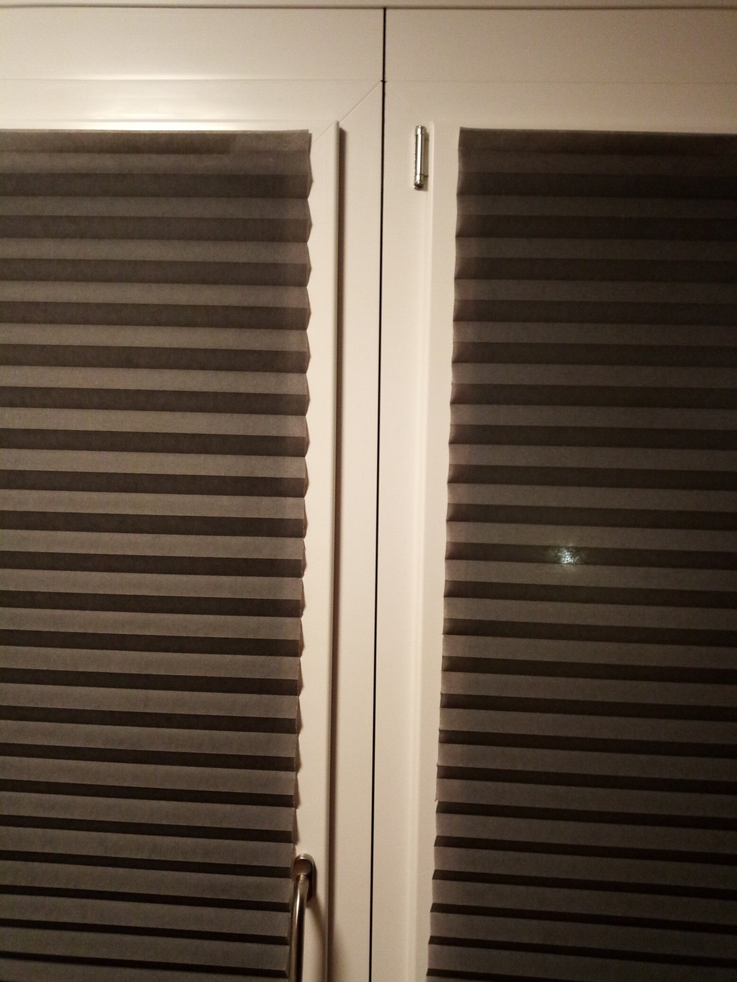

    Wir haben vor kurzem in Wien unsere neue Eigentumswohnung (Erstbezug fertiggestellt im Jänner 2019) übernommen. Bei Einzug sind uns an den Terrassentüren einige Mängel aufgefallen. Wir sind nun etwas verunsichert, da wir unterschiedliche Aussagen zur fachgerechten Sanierung der Mängel bekommen haben.
    Des Hauptproblem sind die gekoppelten Terrassentürenelemente (Marke Internorm). Beim Terrassenausgang (Gesamtbreite 330cm, Höhe 225cm) sind zwei Elemente gekoppelt. Es zieht jedoch trotz Kopplung bei zwei Stellen rein:

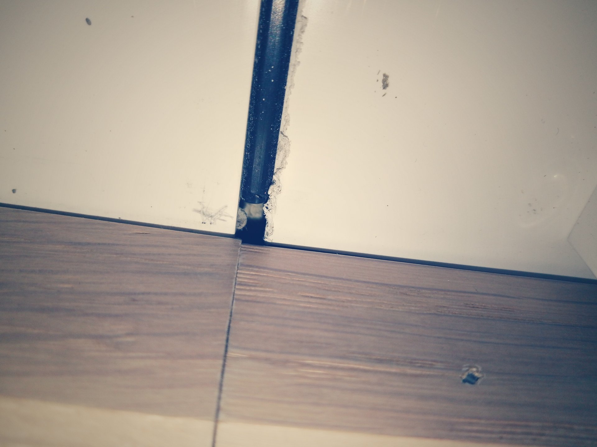

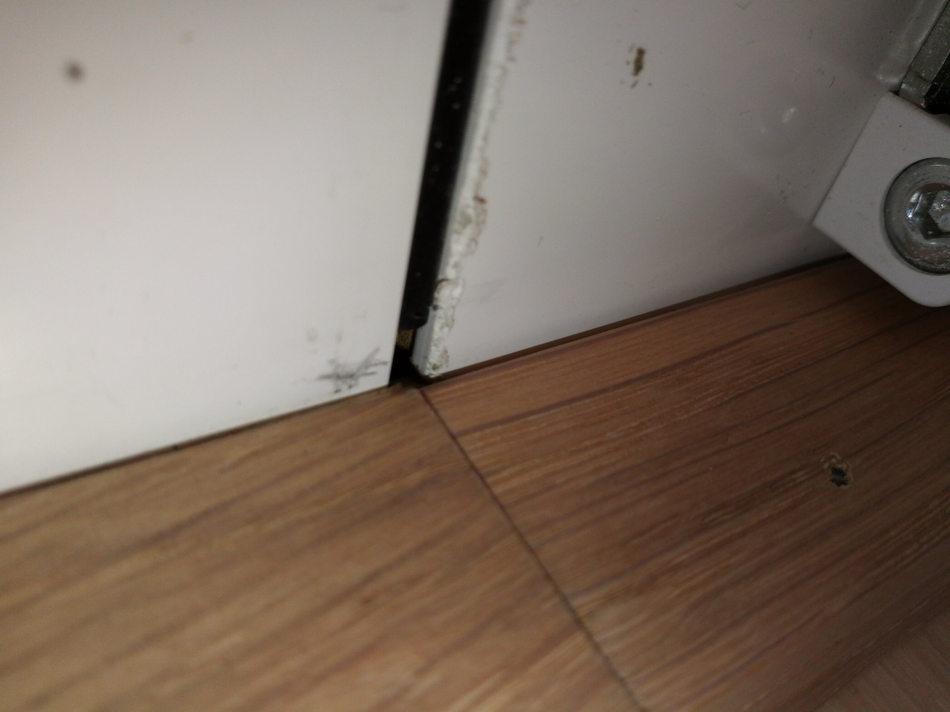

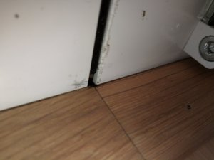

    1) Am Boden (siehe Fotos) fehlen auf einer Länge von ca 1 cm die Kopplung und die Dichtungen innen und außen, d.h. man kann z.B. einen dünnen Strohhalm zwischen den Rahmen ins Freie schieben. Laut Aussage eines Mitarbeiter, der die Mängel besichtigt hat, geht die Kopplung nie ganz bis zum Boden und die Dichtungen wurden scheinbar zu kurz bestellt und trotzdem montiert. Es handelt sich auch laut dem Hersteller Internorm um einen Mangel.

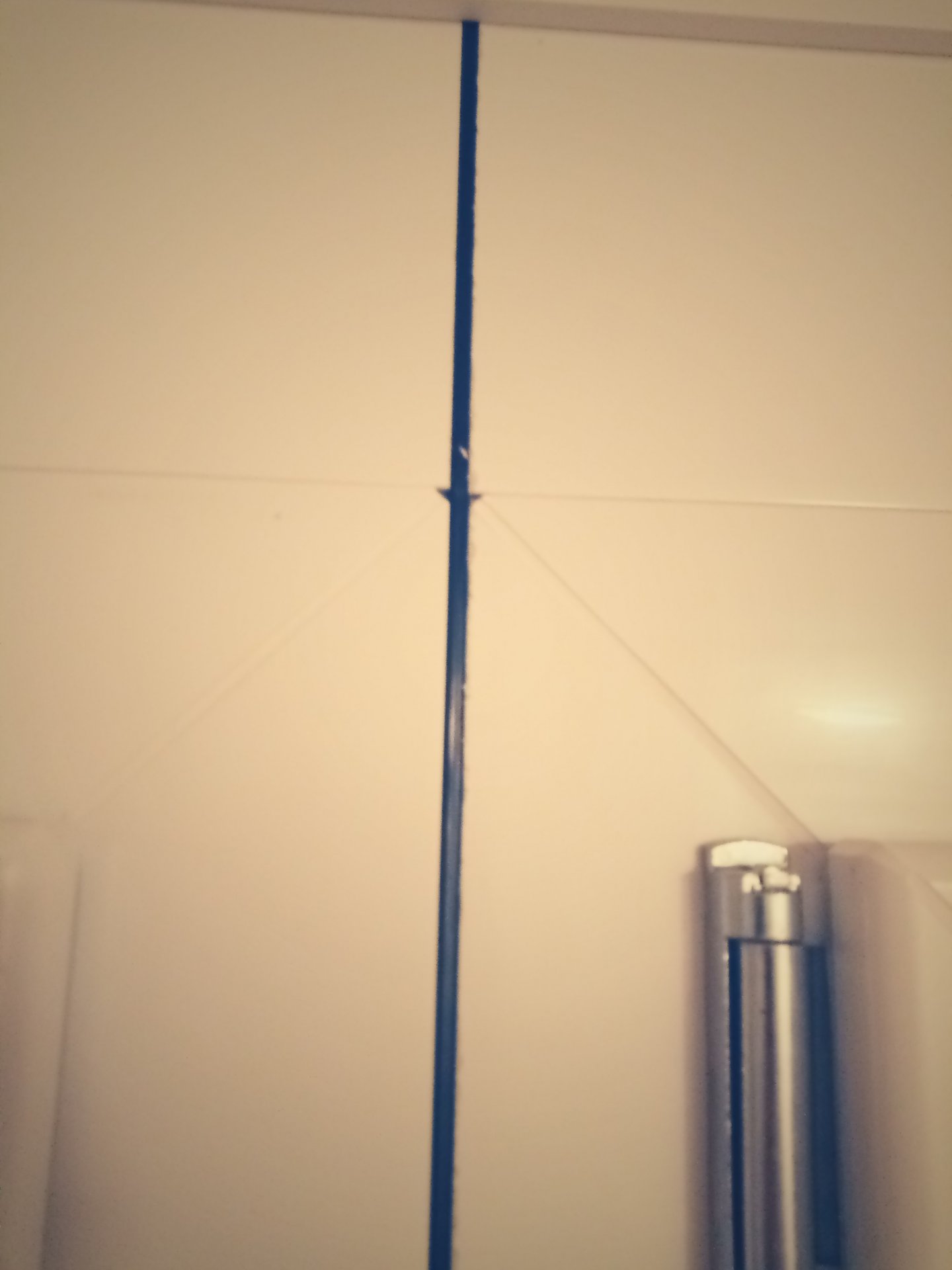

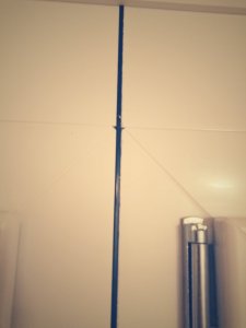

    2) Die Rahmen wurden nach oben verlängert. Auch dort zieht es bei der Kopplung genau an der Stelle an der die Verlängerung auf den Rahmen aufliegt rein (siehe Foto).
    Der Vorschlag zur Ausbesserung ist, dass das Loch mit PU Schaum ausgefüllt wird, an der Außenseite wird ein Dichtband über die Dichtung angebracht und auf der Innenseite kommt eine Abdeckleiste über die Dichtung. Kann dies eine fachgerechte, langfristige Lösung sein, die auch über die Gewährleistungspflicht hinaus hält?
