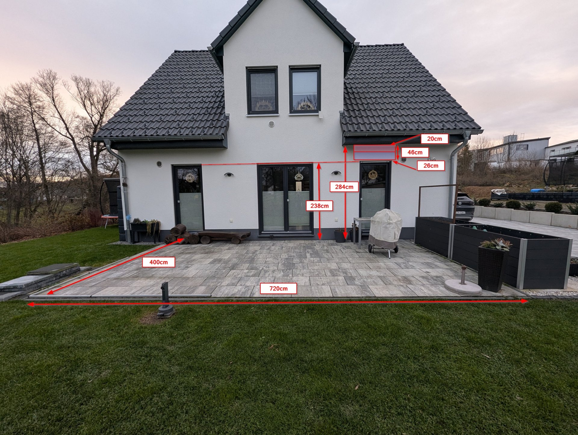

    Ich habe versucht alles möglichst gut in Bildern darzustellen, damit es besser nachvollziehbar ist.

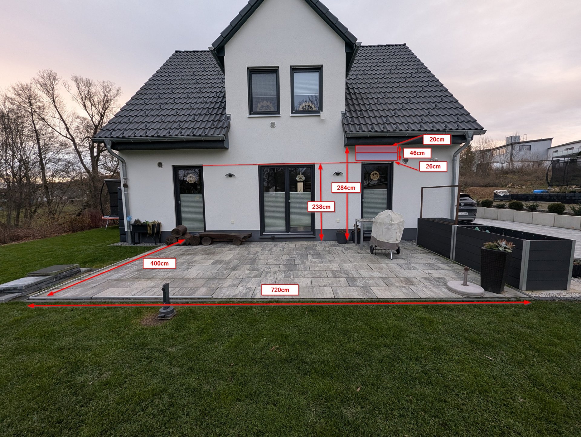

    1. Allgemein
    Die Terrasse ist 7,20m breit und 4m tief und direkt ans Haus gebaut. Das Haus steht auf 80cm Frostschutz mit Bodenplatte, nicht unterkellert. Unter der Terrasse sind ebenfalls 60-80cm Frostschutz.

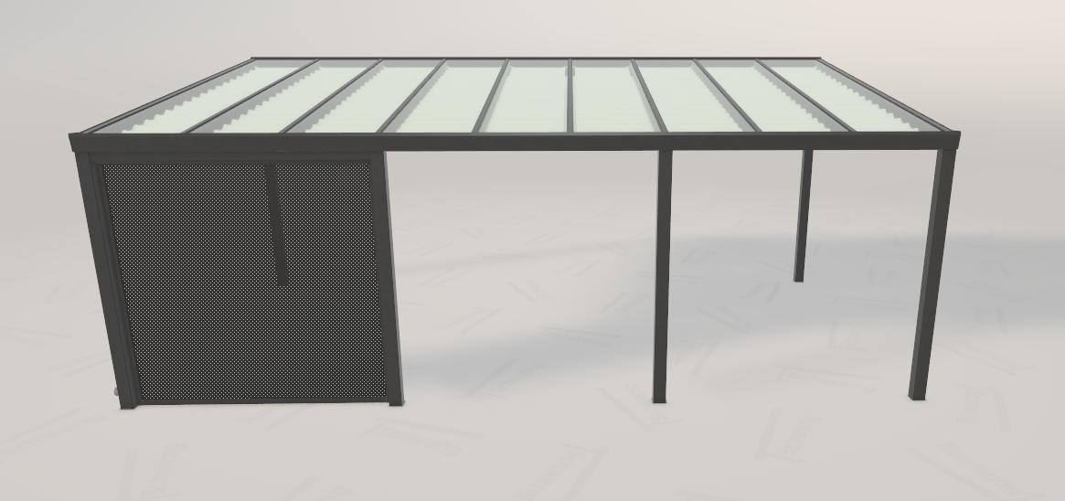

    2. Die Überdachung
    Die Überdachung soll über die komplette Terrassenfläche erfolgen. Wichtig ist uns, dass wir keine Pfosten vor den Fenstern haben. Ob es am Ende ein Lamellendach oder eine verglaste Überdachung wird ist uns zweitrangig, ich empfinde die Lamellen aber als störanfälliger als das feste Dach.

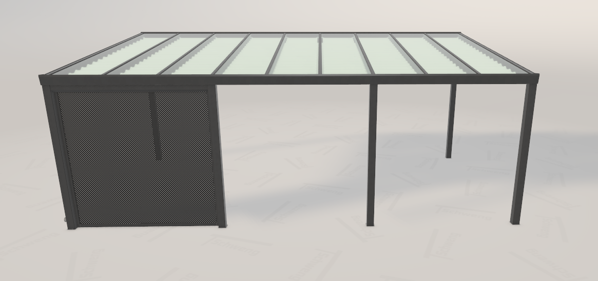

    Exemplarisch soll das so aussehen, 1 oder 2 Mittelpfosten vorne sind okay, weil sowieso eine Senkrechtmarkise verbaut werden soll (Sitzecke). Nur hinten darf eben nichts vor den Fenstern sein.
    3. Befestigung
    Kommen wir zum eigentlichen Problem - wie befestige ich das ganze?
    3.1 Am Haus

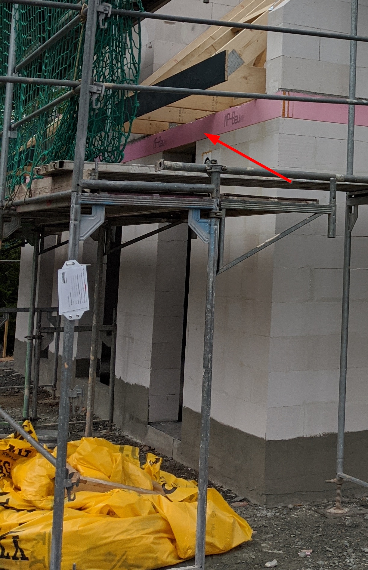

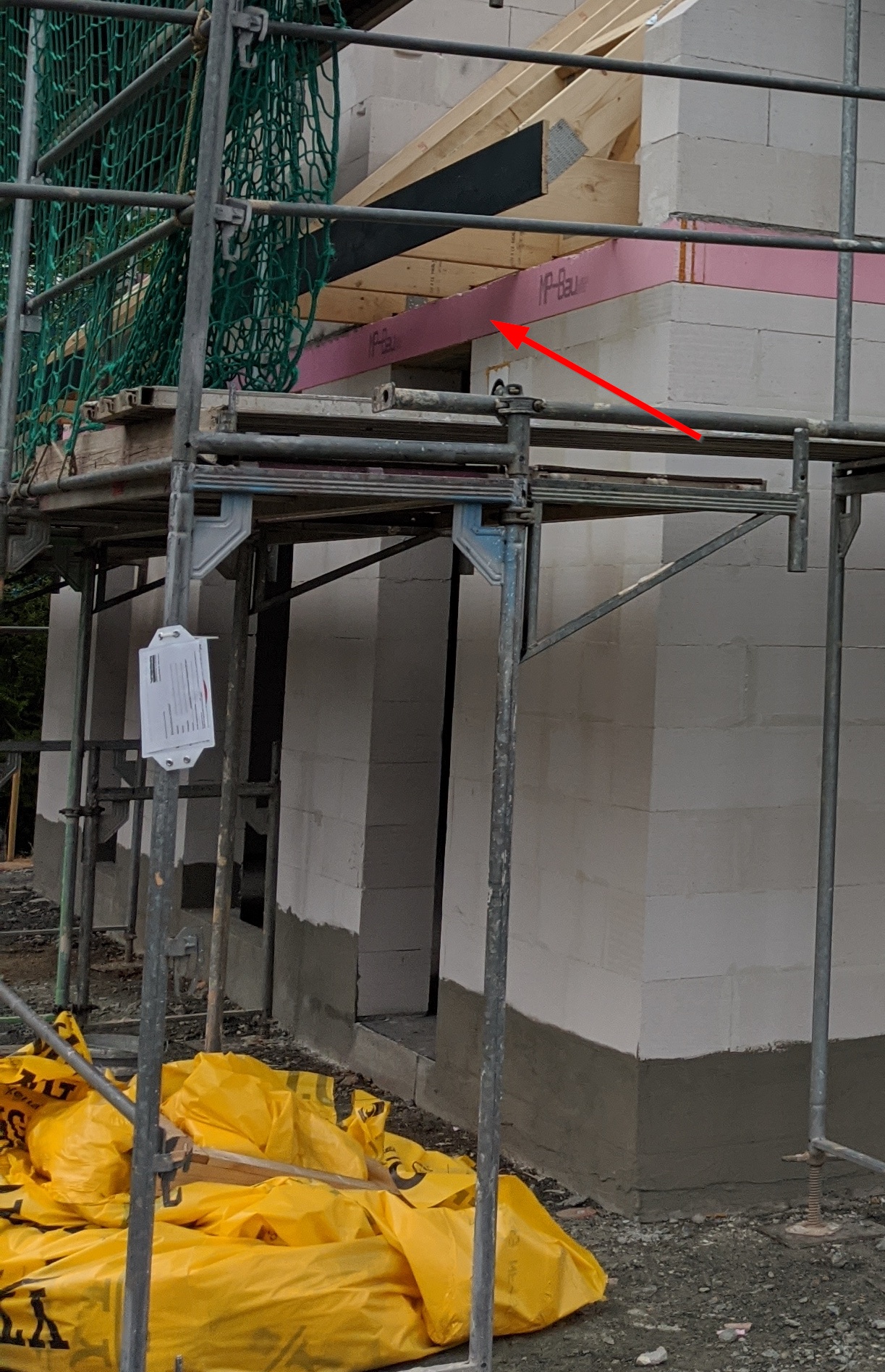

    (Siehe auch Bild oben) Das Haus ist aus 30er Porenbeton, über den Fenstern befinden sich 26cm Rolladenkästen und darüber 20cm Zwischendecke. Über den Fenstern könnte man also nur in die 20cm reingehen. Zwischen den Fenstern ist alles möglich, man verliert aber durch die 3 Fenster sehr viel mögliche Befestigungspunkte.
    Frage 1: Befestigung an den Zwischendecke: Reichen da die 20cm aus? Würde vermutlich sehr eng werden.
    Frage 2: Befestigung an der Wand? Reichen die Befestigungspunkte in Porenbeton ohne die Fensterflächen?

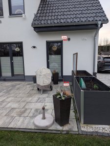

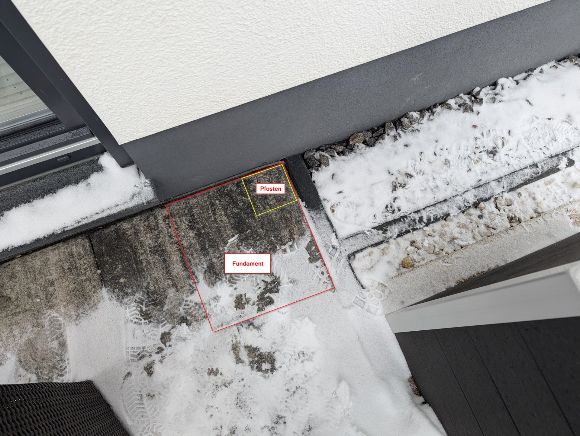

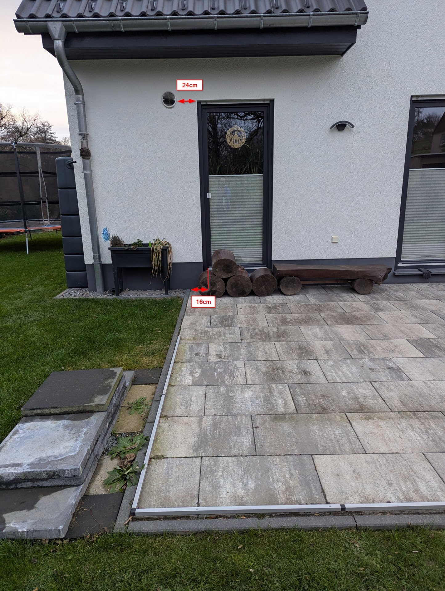

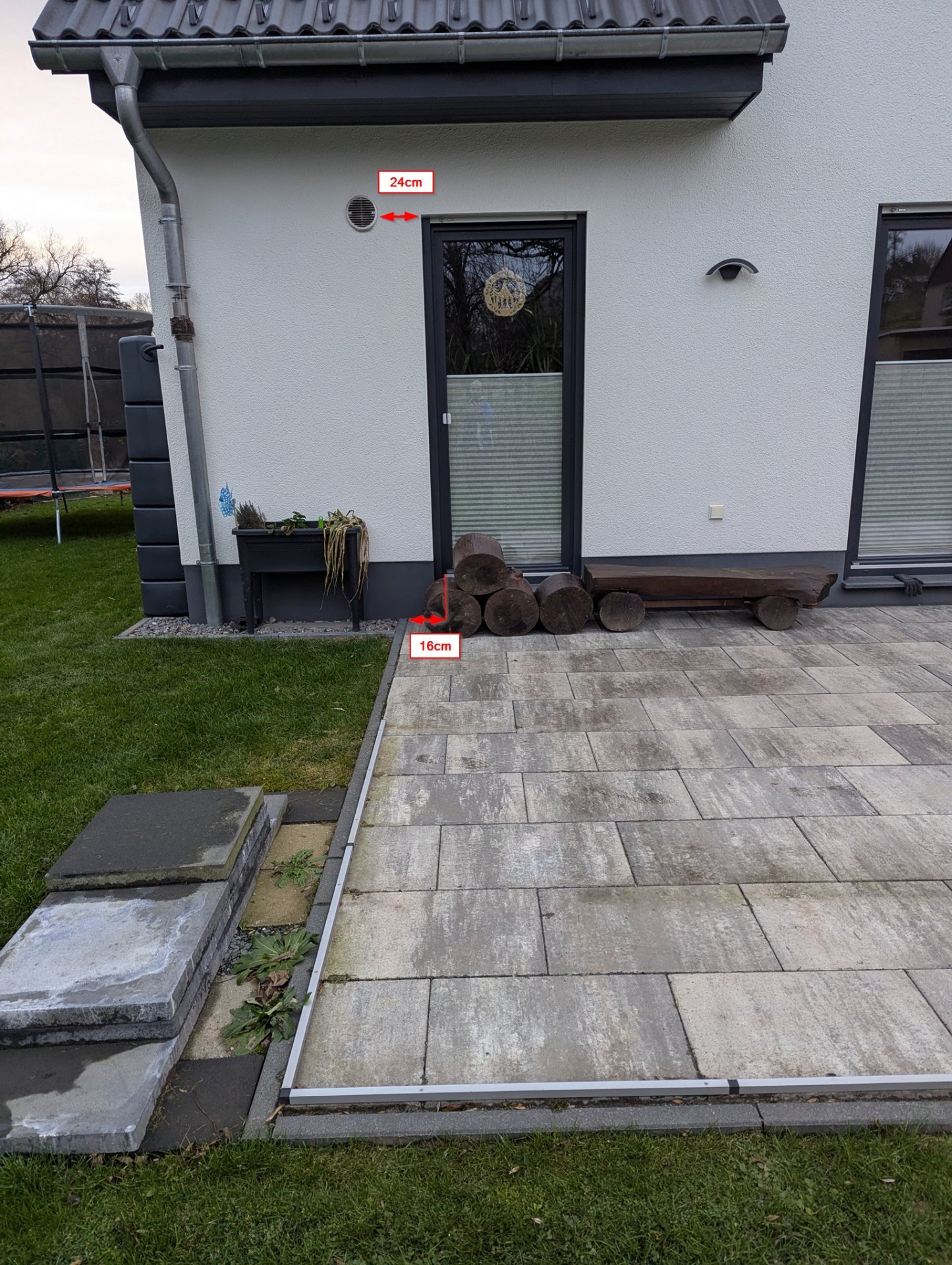

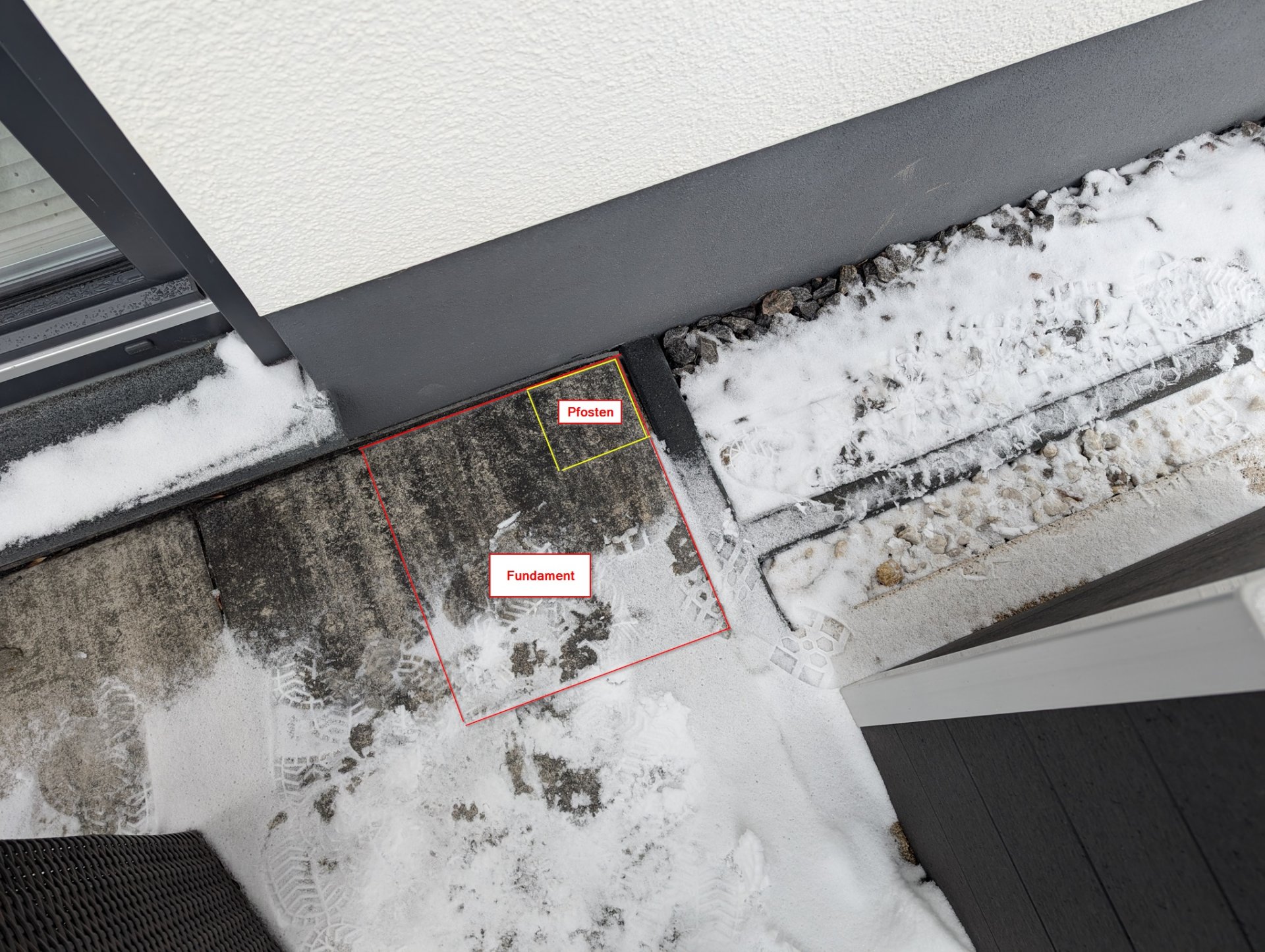

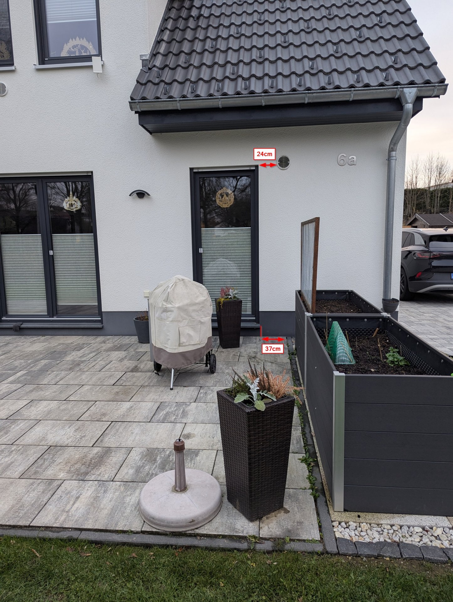

    3.2 Fundamente
    Ich habe links 16cm und rechts 37cm zwischen Fensterbank und dem Bord platz - die Ständer (ca. 10cm) sollten also hinpassen. Fundamente wären ca. 40x40 und 80 tief geplant.
    Frage 1: Kann ich dort mit dem Ständer auf die Außenkante der Fundamente gehen oder muss das mittig sein? Ich muss ja zum einen an die Hauswand und habe zum Anderen außen die Tiefborde der Terrasse. Besonders links habe ich auch kaum Spiel wegen der 16cm. Siehe Bilder.
    Frage 2: Kommt da irgendwas zwischen die Hauswand/Bodenplatte und die Fundamente, oder kann ich das direkt dort ran gießen?
