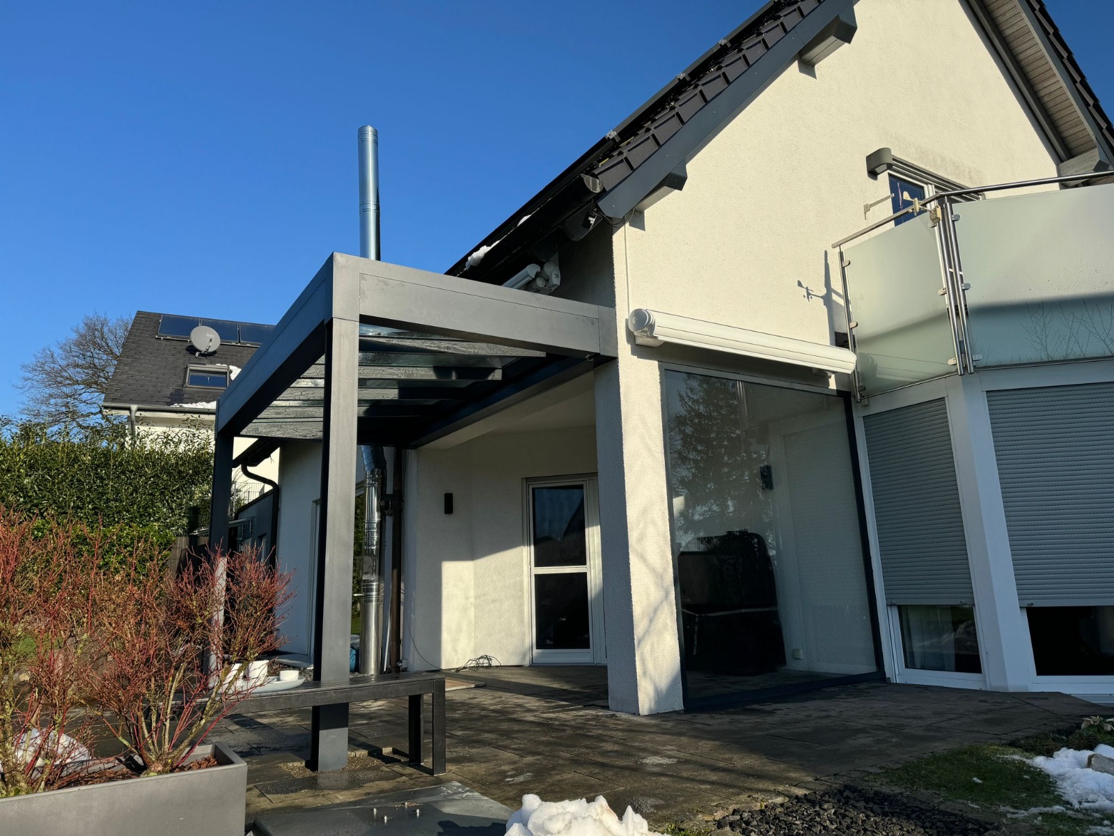

    ich dachte ja eigentlich, dass ich schon für eine Terrassenüberdachnung mit VSG entschieden habe (7,5m x 3,5m, Wandmontage mit 3 Pfosten) also nichts besonderes.
    "Jetzt" hat sich eine Firma gemeldet, der eine Cube (was wir generell besser finden, weil wir ein Flachdachhaus haben) und der vorne nur 2 Pfosten hat. Realisiert wird es durch eine innenliegende Verstärkung aus verzinktem Stahl.
    Jeder kennt es, verzinkte Schrauben rosten iwann auch.
    1. Hat jemand Erfahrung wie es in diesem Fall aussieht? V2A geht zwar auch, würde aber ca. 600€ mehr kosten.
    2. Hat jemand Erfahrung mit dem Händler? Mit gerade mal 8 Bewertungen, ist es ja quasi "unbekannt"
    Ob uns der "fette Balken" (30cm) obenringsrum gefällt oder nicht würden wir dann vor Ort anschauen.
    Preis Pultdach: 10.000 €
    Preis Cube (nichtt V2A): 12.000 €

    Fragst du jetzt 1x jährlich nach der Überdachung?
    Jemand Erfahrung mit "Cube/Flachdach" Terrassenüberdachungen?
    Was soll da rosten, wenn innenliegend? Und wenn die 7,5 m können mit nur 2 Pfosten, dann lass dir eine solche Anlagen (bei einem Kunden) zeigen.
    Bei den Preisen fehlen dann noch: Markise, Senkrechtverschattung, Beleuchtung, Installation, ggfs Fundament etc….

    Nee hoffentlich wird es dieses Jahr endlich gebaut.
    Beleuchtung und Montage wäre bei beiden drin, Unterdachbeschattung 5000€ und Senkrechtverschattung kommt evtl. später.

    Dann mach es gleich richtig und auf 1x fix und fertig. Günstiger wird es später nicht und mit einer höheren Angebotssumme kannst evtl. auch paar € mehr "rausschlagen".

    Wir haben auch eine Alu-Überdachung mit einer Breite von knapp 7 m. Die war nur mit drei Posten möglich sowie einer verstärkten vorderen Rinne (auf der die Sparren aufliegen). Ohne die Verstärkung wären mindestens vier Pfosten nötig gewesen. Übrigens auch mit 8 mm VSG eingedeckt.
    Von daher fände ich nur zwei Pfosten bei 7,5 m Breite schon schwierig.
    Bietet der Hersteller eventuell eine statische Berechnung an?
    Wurde eine Schneelast mit berücksichtigt, bzw. für welche Schneelastzone ist die Überdachung ausgelegt? Vermutlich wie die meisten nur auf Schneelastzone 1.
