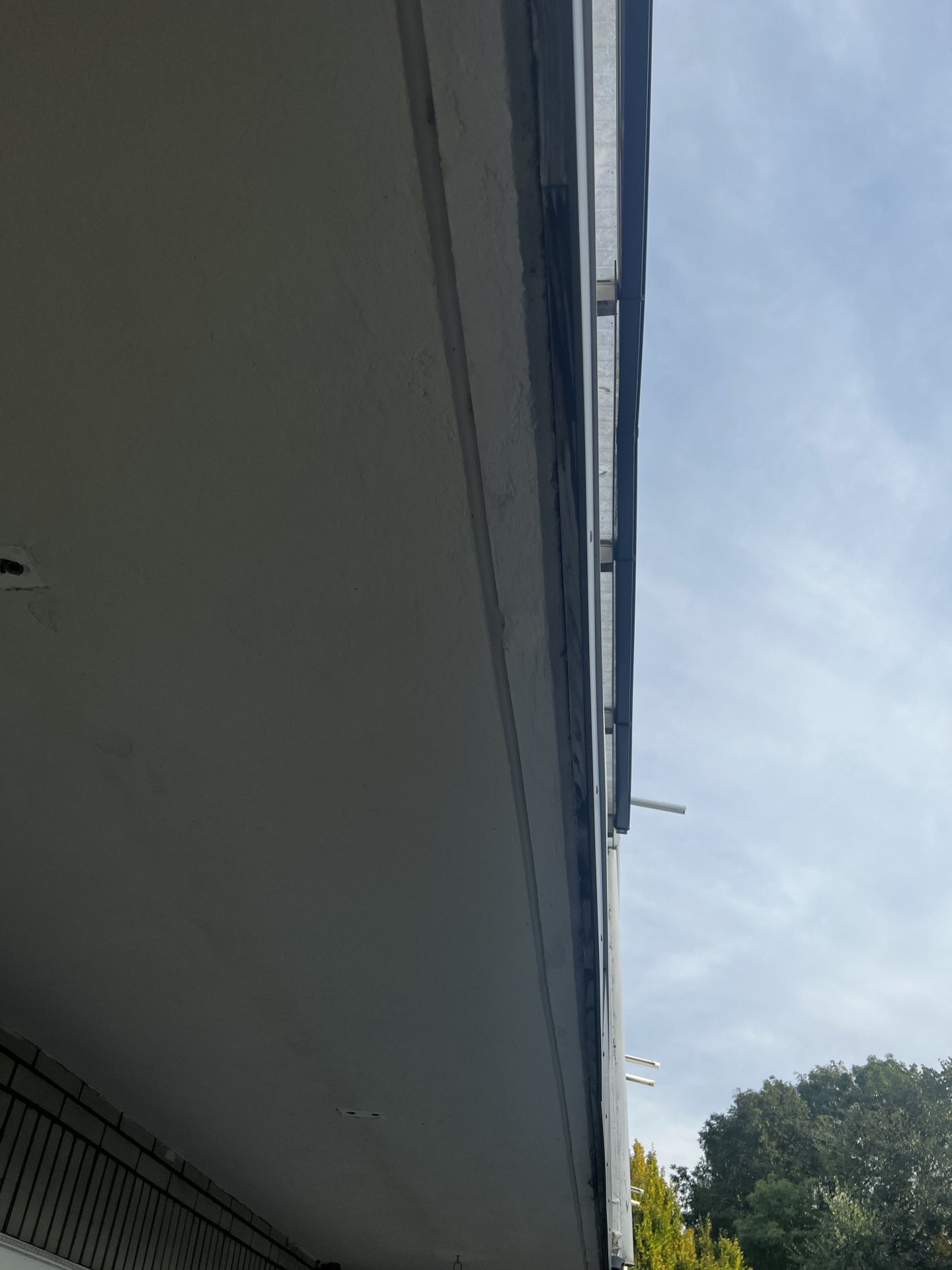

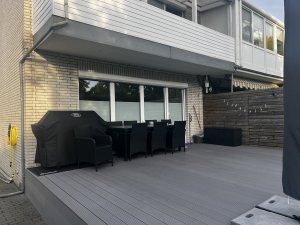

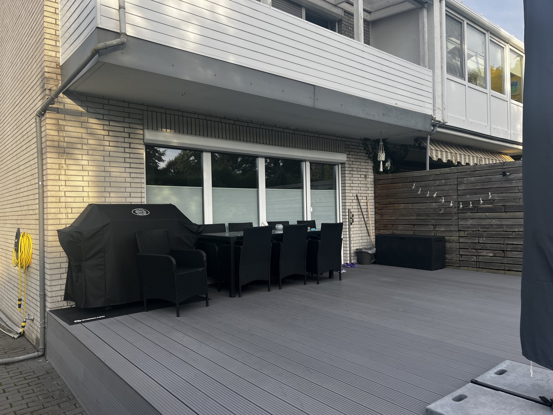

    Möchte meine Terrasse überdachen und wollte euch mal um Tipps und Ratschläge bitten.
    Die Überdachung soll 6x3 sein, habe momentan das Problem das ich die Überdachung an Balkon befestigen muss…
    Hauswand befestigung klappt leider mit der höhe Gefälle etc. nicht.
    Ich denke muss mein Balkon verstärken, habt ihr Ideen Tipps wie?
    Was hättet ihr in meiner Situation gemacht?
    Danke um jeden Ratschlag…
    Fotos von meiner Terrasse füge ich bei…

    Es gilt das Gleiche wie im anderen Thread:
    Frage deinen Statiker.
    Pauschal würde ich davon absehen, an einen Balkon weitere Konstruktionen anzubinden.
    Was hätte ich gemacht?
    - Markise an den Balkon befestigt (Last annähernd irrelevant)
    - Wintergarten/Überdachung selbsttragend ohne Anbindung an den Balkon

    Du kannst auch 4 Stützen bauen. Nirgendwo steht, dass eine Überdachung an der einen Seite auf Höhe verschraubt werden muss. Du kannst dort ebenfalls 2 Pfosten setzen.

    Danke euch…
    Wir gehen so im Frühjahr bei, schwanken noch am Konstruktion an Balkon oder wie jptm sagt ne freistehende.
