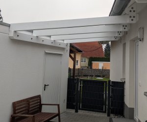

    Hallo liebe Bauexperten,
    vor ca. einem Jahr habe ich eine kleine Überdachung zwischen dem Haus und der Garage folgendemaßen realisiert:

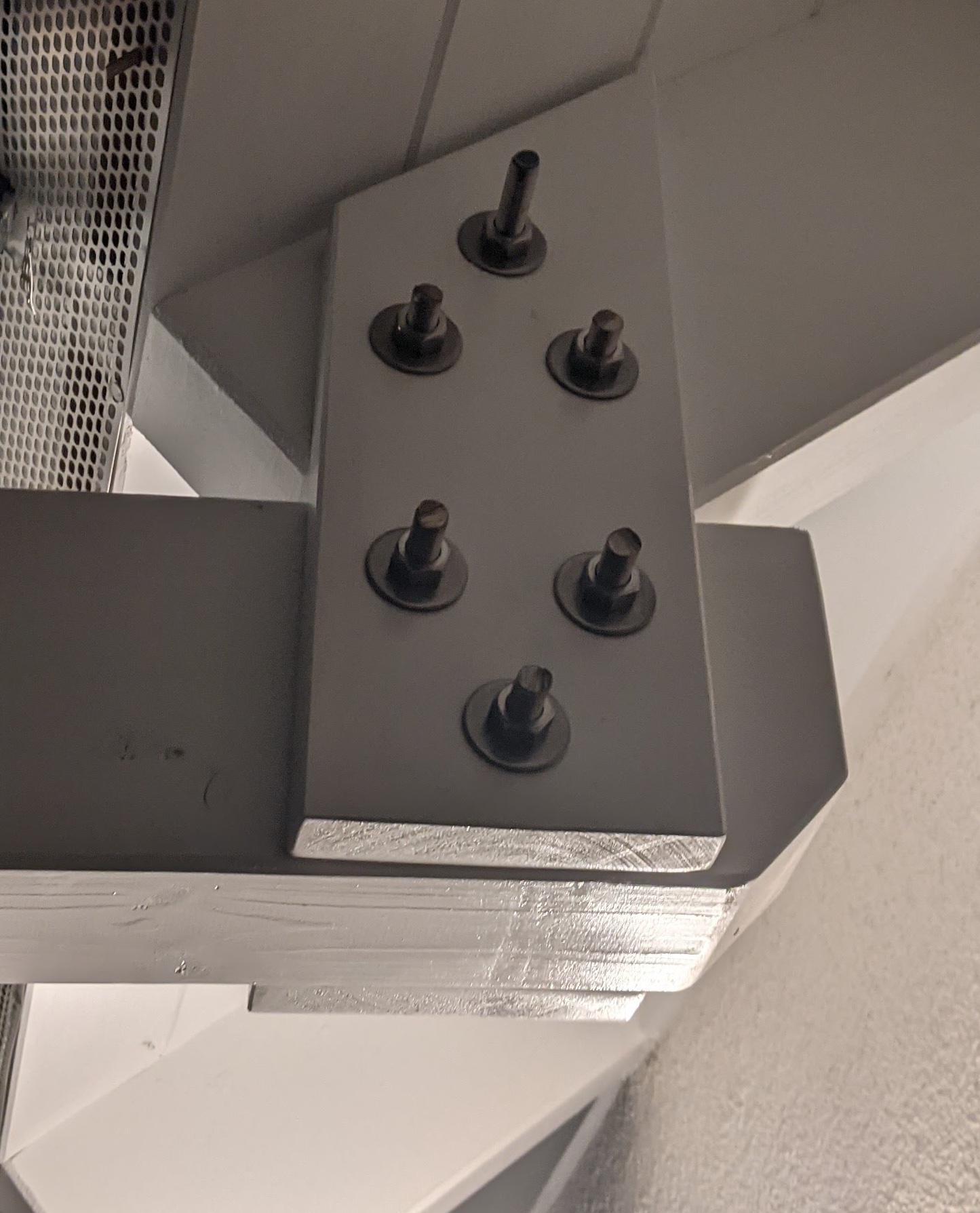

    Oben drauf habe ich dann Doppelstegplatten gelegt. Ich weiß, denke es hätten auch vier statt sechs Schrauben je balken gelangt.
    Die Balken vom Haus zur Garage haben 8cm x 16cm. Die Bretter 2,6cm Dicke als Laschen. Die Sparen am Haus haben ca. 85cm Abstand von Sparren zu Sparren.
    Jetzt würde ich gerne auf der anderen Seite vom Haus genau auf die gleiche Art und Weise eine Terassenüberdachung machen. Die Balkenlänge würde dann ca. 2,80 Meter sein und ich würde da gerne 10mm dickes Glas drauflegen.
    Was für einen Eindruck macht das auf euch von der Stabilität her? Ich würde da auch gerne dickere Bretter las Laschen nehmen. 3-4cm z.B.
    Das sollte doch bomben fest sein, oder nicht?
    vielen Dank schonmal für hilfreiche Antworten.

    Ein Kleines Update. Habe nun mit dem Bauamt gesprochen. Die genehmigungsfreie Terrassenüberdacht von tife 3 Meter zählt von der Wand aus, nicht vom Dachüberstand aus. Deshalb wären die Balken etwas kürzer (ca. 20-25cm). Zudem würde eine eventuelle Schneelast erst ab ca. 60cm zum tragen kommen, also auf der Lände von etwa 2,40m des Balkens. Das würde sich ja auf die Stützbalken am Ende und auf die Sparen verteilen.
    Also je länger ich darüber nachdenken ... das ist doch bombenfest, oder nicht?

    Naja.
    Links liegen deine Balken nur auf 6 Dübel (1,5 Dübel je Balken). Rechts hast du jeden Balken mit 3 Gewindestangen befestigt. Hattest du Angst das rechts die Balken eher runter kommen? Oder hattes du dann links keine Dübel mehr?
    Ich finde das Teil leicht überdimensioniert.

    Hi,
    das ist ja eine Überdachung die schon Fertiggestellt ist. Links handelt es sich ebenfalls um Gewindestanden 12M in Edelstahl. die sind in der Betonwand 10cm drin und verklebt.
    Bei dieser Frage geht es hauptsächlich um die Befestigung an den Dachsparren, weil ich auf der anderen Seite vom Haus eine Terrassenüberdachung bauen will, die ich dann genau so an die Sparren des Hauses befestigen will. Da ich da 10mm Glas drauf machen möchte und das ja dann 3 Meter sein werden, stelle ich mir die Frage ob diese Konstruktion so sicher ist. Also hier gehts wie gesagt nur um die Sparren Befestigung ob das trotz Glas und Schnee usw. ein Problem darstellt.

    Hi @Maape838 ,
    die Verbesserungsvorschläge (z.B. keine Gewindestange sondern Schrauben wegen Gewinde Auflage und vielleicht 4 Verschraubungen statt 6) würde ich aufgreifen aber ansonsten es gerne auf die gleiche Art und Weise machen. Ich finde es nämlich optisch schön wie wenn da irgendwelche Stahlelemente verwendet werden würden. Da brauch ich auch keine Meinung zu ob es schön ist.
    Diesmal verhält es sich etwas anders, da ich hier 10mm Glas drauflegen will und dann mehr Last drauf ist weil auch längere Fläche. Ich habe gehofft dass hier im Forum jemand der sich mit Statik und Dachkonstruktionen vielleicht beruflich auskennt mir eine grobe Einschätzung gibt. z.B. "Das sollte locker passen, da kannst vermutlich ein Stockwerk drauf bauen", oder "Oje, vergiss es ... das wird dir früher oder später runterkommen", oder "Schwer zu sagen, es ist auf jeden Fall eine Statische Berechnung notwendig". Wenn ich mir das so anschaue, hätte ich persönlich ein Gefühl dass es Bombig fest ist und ich mir keine Sorgen machen muss, aber eine Meinung von einem Experten würde mich hier eventuell bei meiner stützen.

    Eine Meinung hilft dir nicht wirklich weiter, um sicher zu gehen brauchst du eine belastbare Aussage. Und die wirst du über ein Forum nicht bekommen können. Entweder du vertraust auf deine bisherige Erfahrung (was nicht bedeutet, dass ich dazu rate) oder du lässt durch einen Tragwerksplaner einen Standsicherheitsnachweis erstellen.

    Das verstehe ich ja schon. Kein Mensch will jemanden auf Entfernung was empfehlen und später fällt einem das auf den Kopf.
    Aber vielleicht kann man über diese Konstruktion Diskutieren. Wie beim Strom wenn es um Querschnitt einer Leitung geht, da gibt es doch auch Parameter die eine Empfehlung ermöglichen würden.
    Gibt es in dem Bereich vielleicht auch Vorgaben und Parameter wie z.B. bei der Holzdicke und Art darf die Last die man dranhängt soviel maximal betragen wenn man den Anstand der Löcher oder so beachtet? Ich weiß auch nicht. Könnte mir schon vorstellen dass es in einem Bauexpertenforum es Personen gibt die solche Daten kennen und auf dieser Basis diese Konstruktion kritisch betrachten.
