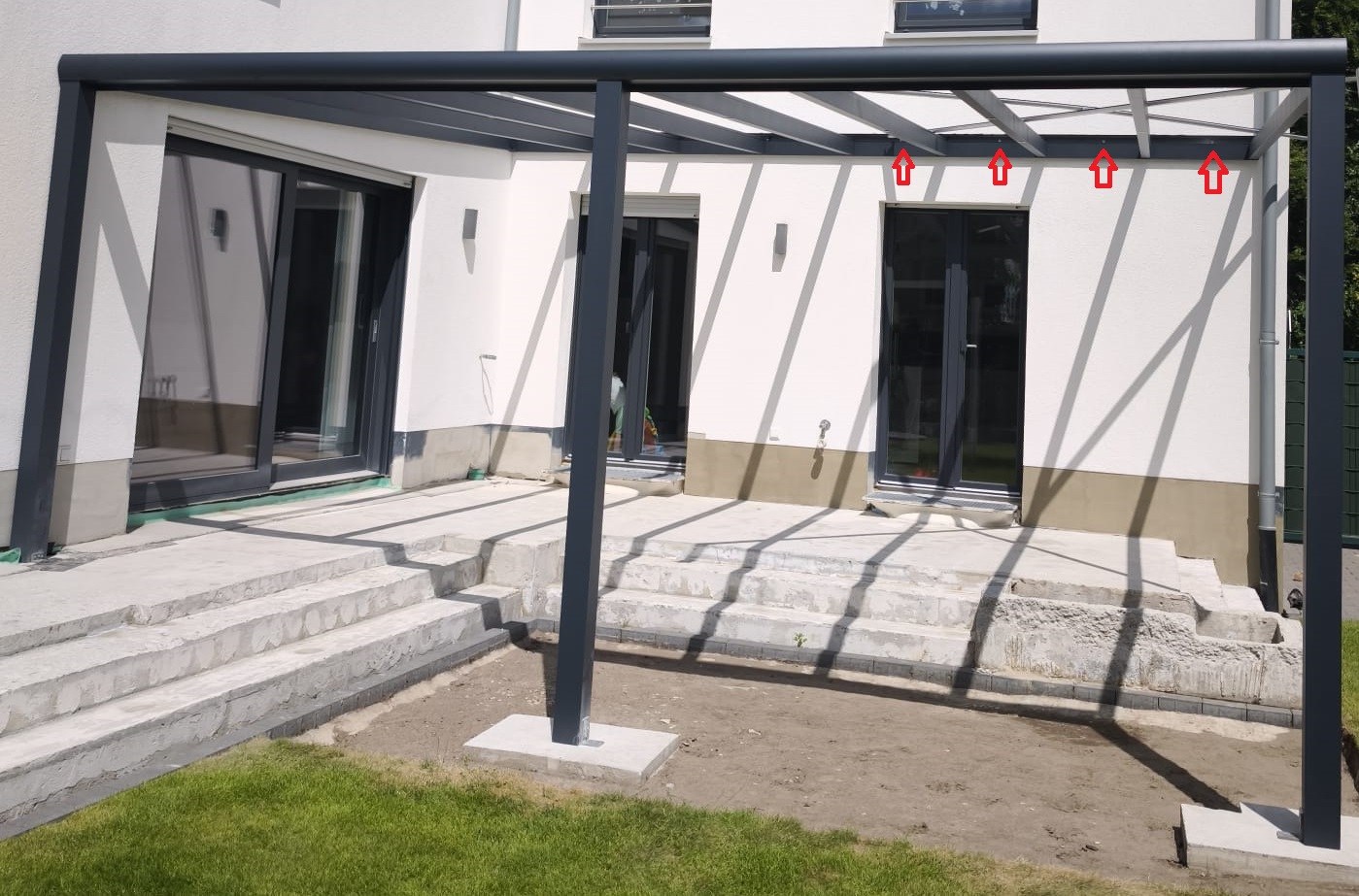

    entschuldigt den Beitrag aber ich hab hier eine akute Frage zu unserer Terrassenüberdachung (bereits in Umsetzung) und ich weiß nicht ob meine "Sorge" berechtigt ist. Ähnliche Beiträge hatte ich bereits gesehen (z.B. Terrassenüberdachung und Wdvs) , aber hier ist die Dämmungen um einiges Stärker aufgebaut. Nebenbei es mir eher um die Stabilität und nicht um Wärmebrücken.
    Unsere Terrassenüberdachung hat eine Breite von 5,75m und eine Tiefe von 4,75m (Baugenehmigung bereits erhalten). Auf der einen Seite steht das Gewerk auf 3 Stützen und die anderen Seite ist über eine Fette an der Hauswand befestigt. Die Fette wurde mit 8 Dübeln (ähnlich Kunststoff-Rahmendübel SHARK® UR 10)/Schrauben an die Wand montiert (4 Stück davon auf dem Bild hervorgehoben), jedoch haben wir eine 8cm starke Dämmung und meine Sorge ist, dass diese mit der Zeit eingedrückt werden und schlimmstenfalls das ganze Konstrukt instabil wird.
    Noch ist das Glas nicht auf dem Dach und somit wirken relativ wenig Windkräfte drauf und in naher Zukunft sollen an den Seiten zusätzlich noch Glasschiebewände dazukommen.
    1. Ist meine Sorge berechtigt oder muss ich bei der "dünnen" Dämmung mit eher keine Sorgen machen? Ich weiß, niemand kann mir was handfestes geben, aber evtl. sind einige vom Fach und es läuten direkt die Alarmglocken?
    2. Vom Gefühl her tendiere ich schon dazu an allen Bohrlöchern etwas zu tun. Das Glas ist ja noch nicht drauf und gerade jetzt würde sich es eher anbieten. Was wären aus eurer Sicht ausreichende Lösungen? Bei der Suche nach Abstandsmontagesystem kommen immer diese Schrauben bei denen 2 übereinander befestigt werden (unsere Fette hat nur ein Loch).
    Ein Montagequader (z.B. DOSTEBA Montagequader) oder ist das noch "zu wenig"? Ob ich da jetzt einen Quader aus der Dämmung rausschneide und den Teil neu verputzen muss ist mir relativ egal. Es hängt eh hinter der Fette und muss nicht 1a aussehen.

    Was sagt denn der Statiker bzw der Hersteller dazu? Irgendeiner muss ja ne Statik dafür haben und damit auch die Befestigungspunkte und die Dimensionen berechnet haben.

    In der allgemeinen Statik zur Terrassenüberdachung steht nichts zu der Befestigung der Fette an der Hauswand - lediglich der minimale Abstand zwischen Wand und Fette, aber glücklicherweise sieht man auf der Schraube die Bezeichnung (mein 2. Kommentar in diesem Post) und laut des Datenblattes steht hier nichts von WDVS :( In der Zulassung steht was von einer Toleranz der nicht tragenden Schicht aber ich finde leider keinerlei Angaben zu der Berechnung

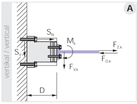

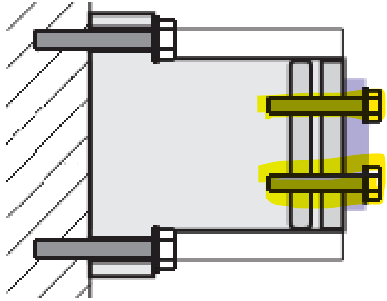

    Mittlerweile habe ich mich entschieden die Anzahl der Schrauben zu erweitern und komme nun in Summe auf 10 x Thermax M16 und 4 Montageplatten/-zylinder von Dosteba.
    Eine Frage zu den Experten, die vielleicht schon mal damit gearbeitet haben.
    Auf den Bildern werden immer 2 Befestigungen an die Aluplatte angezeigt:
    In meinem Fall wäre es nur eine Befestigung. Hat dies negative Auswirkungen auf die Querlast (nicht auf die Schraube selbst, sondern an die Montageplatte)?
  8. SIL
    10.891
    4.222
    Auf die Platte , Nein
    Einschnittige Anschlüsse sind nicht optimal, aber die geringe Exzentrizität wird hier nicht zum Versagen führen ,es wird auch keine plastische Verformung erfolgen , beim Abreisen wäre eh Zugversagen gegeben, alles unter der Vorraussetzung das der Querschnitt der einzelnen Schraube entsprechend dimensioniert ist , Auszug : wird bei einschnittigen ungestützen verbindungen die tragkraft der verbindung mittels eines höheren teilsicherheitsbeiwertes (gamma-M)herabgesetzt exemplarisch schneider bautabellen 8.72 ff , bzw. wird lt. DIN 18.800 die tragkraft der verbindung reduziert ( ungestützt stimmt bei dir nicht ganz )

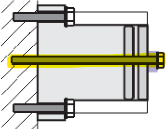

    Ja, das möchte ich, aber ich überlege ob ich die Pfette an den Stellen mit einer langen 12er+ Schraube an der Montageplatte befestige, welche sogar noch tief bis in den Beton reicht.
    Intention ist dabei eine höhere Querlast an den Punkten zu erreichen aber vielleicht ist das auch zu übertrieben.

    Nur zum Verständnis - Anstatt 2 Schrauben:
    Eine lange M12 Schraube, die mindestens 10-15 cm in den Beton reicht:
    Meint ihr dass das Quatsch ist oder doch sinnvoll zugunsten der Querlast der Montageplatte + Verschraubung?
