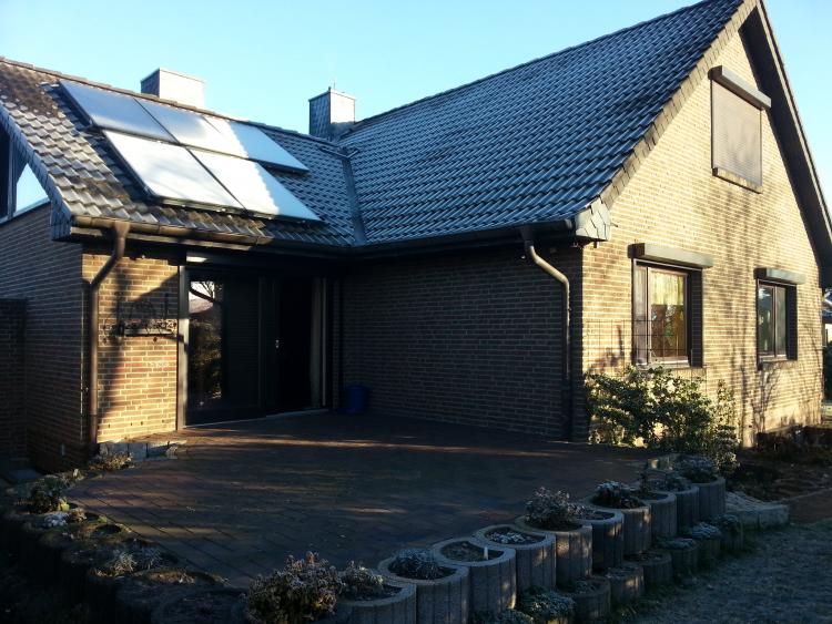

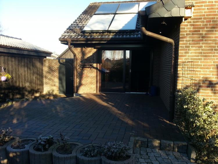

    bei unserem Haus plane ich eine Terrassenüberdachung aus Holz zu errichten.
    Da sich meine groben Preisvorstellungen mit den Kostenvoranschlägen von lokalen Anbietern und Internetanbietern nicht wirklich decken, plane ich nun das ganze selber in die Hand zu nehmen.
    Zu den Eckdaten:
    Das Haus in L-Form gebaut, die Terrasse hat entsprechend 2 Wände.
    Die Hausmauer sind 25cm Porenbeton, 7cm Luftschicht und 11,5cm Klinker.
    Das Dach ist als Satteldach aufgebaut, zur Terrasse hin fällt das Dach ab.
    Überhalb der Terrassentür sind Solarkollektoren verbaut.
    Der Dachüberstand ist jeweils etwa 65cm + 20cm Regenrinne.
    Die Höhe des Dachüberstandes ist 225cm
    Die Regenrinnen (und entsprechend auch das Dach) sind jeweils 350cm lang/breit.
    Daher kommt wohl nur eine Aufdachkonstruktion in Frage.
    Die Terrasse hat Grundmaße von 4,95m Tiefe und 5,40 Breite.
    Nun zu meiner Planung:
    Die Breite der Überdachung soll etwa 4,50 Meter werden. (5,40 Breite der Terrasse -85cm Dachüberstand)
    Die Tiefe würde bei 5,00 Meter liegen.
    Daher würde 3,50m der Breite der Überdachung mit Konsolen/Dachsparrenträgern getragen, der letzte 1m würde von einem Pfosten getragen werden.
    Das Holz soll BSH Fichte werden.
    2x Pfetten: 12x24 in 4,50m Länge
    6x Sparren: 8x20 in 5,00m Länge
    2x Ständer: 12x12 mit 2,10m Höhe
    1x Ständer: 12x12 mit 2,70m Höhe
    6x Kopfband: 12x12 in etwa 1m Länge
    Das Holz soll mit Zapfenverbindungen sowie Holzdübeln oder Schrauben sowie den Kopfbändern zusammengehalten werden.
    Eindeckung: 5x VSG 10mm in 90x500
    Profile wären 60mm Aluprofile in 5m Länge (4 Mittelprofile, 2 Randprofile)
    3x Pfostenträger zum einbetonieren.
    Für das Material habe ich einen Anbieter im Internet gefunden:
    Glas: 1325 Euro
    Holz: etwa 650 Euro
    Profil: 430 Euro
    Pfostenträger: 65 Euro
    +150 Euro Versand
    Was mir jetzt Sorge bereitet:
    1.) Ist die Konstruktion standsicher, so sinnvoll und Wetterfest?
    2.) Wie nennen sich die Dachsparrenhalterung/Konsolen/Aufdachmontageteile und wo bekomme ich diese?
    3.) Welchen Holzschutz und welche Menge?
    Danke für Anregungen, Antworten und Tipps
