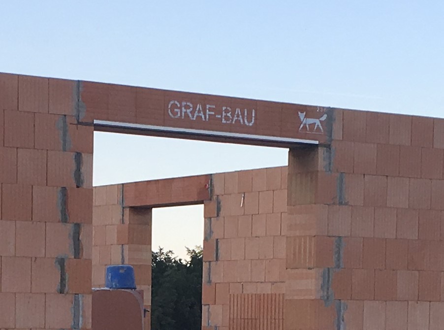

    ich heiße Marco, bin neu hier und hoffe, Ihr könnte mir weiterhelfen.
    Wir haben uns eine Aluminiumterrassenüberdachung gekauft, die ich jetzt gerne montieren würde.
    Jetzt ist mir aufgefallen, dass das Wandprofil direkt auf dem Rollladenkasten befestigt werden müsste.
    Der Rollladenkasten ist auch Ziegel. Kann ich dort das Wandprofil anbauen oder ist es schlecht in den Rollladenkasten zu bohren?
    Gruß Marco

    1. Was sagt der Hersteller / Einbauanleitung?
    2.
    Ein Rolladenkasten aus Ziegeln? Ja was denn nun.
    Meinst du von außen Klinkersteine? Du musst bestimmt im tragenden Mauerwerk/Betondecke die Halterung verankern.
    Klinker ist kein tragendes Mauerwerk.

    So sieht der Rollladenkasten aus.

    MMn sollte man an so Rollokasten keine Überdachung montieren.

    Ich vermute mal, der Hersteller wird zum Wandanschlussprofil nur lapidar "Anzahl und Ausführung der Befestigungsmittel bauseits ermitteln." schreiben. Wir hatten bei uns die gleiche Situation und haben die Höhe (schon für die Bestellung) so gewählt, dass wir ausreichend oberhalb der Rollladenkästen liegen. Das Wandanschlussprofil wurde pro Sparren mit zwei M8 oder M10 Gewindeschrauben befestigt. Diese Stabilität ist auch erstrebenswert, denn Sparren und Glas haben schon ein gewisses Eigengewicht. Dazu sollte eine Person bei Bedarf auch mal auf der Überdachung rumlaufen können (z.B. um die Silikonfuge zur Wand zu erneuern) und bei Schnee kommt nochmal Last dazu.
